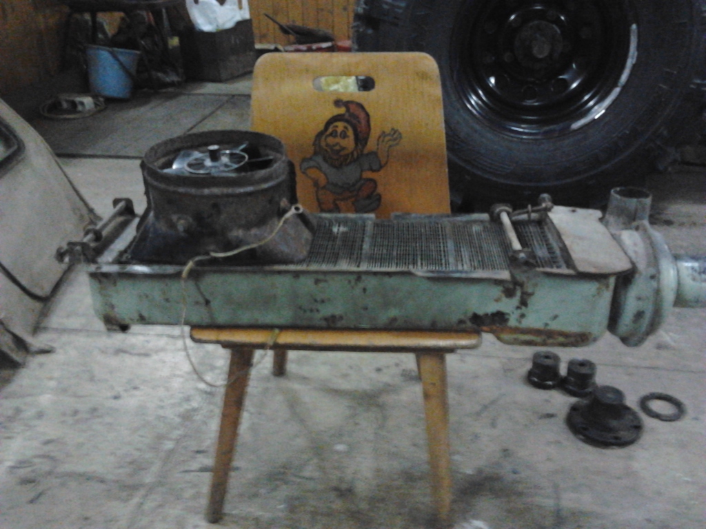

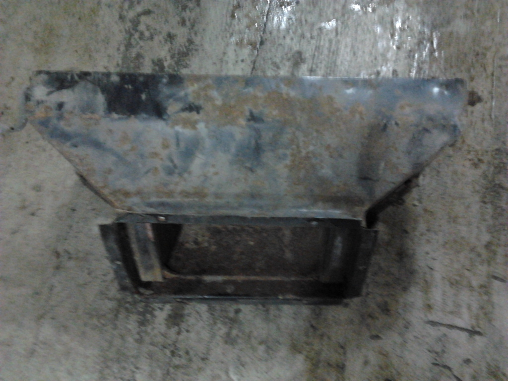

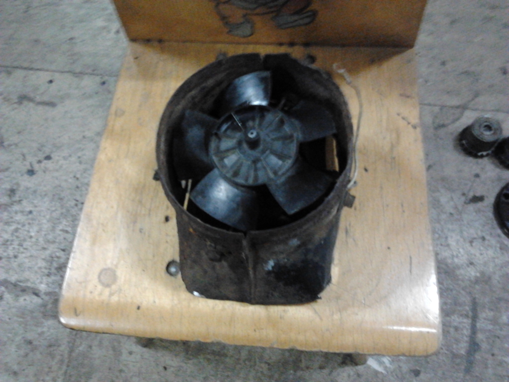

serjt 88 Жалоба Опубликовано: 10 февраля 2013 для модернизации родной печки газ 69 всял отопитель от старого уаз 452, вырезал болгаркой из него диффуор и немного подрезал его, уменишив по максимуму высоту заменил эл. мотор (такие маленькие есть во всех уазовских магазинах) почистил, покрасил и в короб, к которому снизу крепиться родная печка, закрепил его там после этого просто установил на место родную печку вентилятор с диффузором оказался в пространстве над печкой и под наружным лючком внешне ничего никаких изменений родной печки не видно, зато когда машина стоит можно включить вентилятор и в салон идёт горячий воздух сейчас раздобыл ещё одну такую уазовскую печку, буду ставит второй такой вентилятор с диффузором рядом с первым внутри жар костей не ломит, особенно в тентованной машине Цитата Поделиться сообщением Ссылка на сообщение Поделиться на других сайтах

Михайло 600 Жалоба Опубликовано: 31 марта 2013 Привет,serjt! Спасибо за фото вентилятора, сделал себе так же. Прошу поделится фотками крепления сидений! Цитата Поделиться сообщением Ссылка на сообщение Поделиться на других сайтах

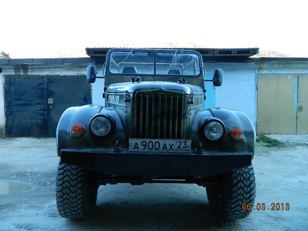

serjt 88 Жалоба Опубликовано: 6 апреля 2013 постройка машины практически закончена, остались мелочи надставки дверей, запаска, другой бампер и установка лебёдки специально для поездки в гаи для оформления замены цвета паставил маленькие уазовские колёса и со сложенным тентом сегодня вместе с Reinom поехали в гаи сейчас всё происходит очень быстро и цивилизованно за исключением площадки осмотра, на которой остались старые эксмерты с их безудержным желанием привязаться к чему угодно, итак сцена на площадке осмотра эксперт осматривает номер кузова и предъявляет претензию что онпокрашен вместе со всем кузовом получив ответ что нигде не написано что номерная площадка должна быть из голого железа и из-за этого ржавая, эксперт переходит к подкапотной табличке, опять претензия что она крашенная получив ответ что все номера, выбитые на табличке прекрасно читаются гаишник задаёт мне вопрос, как ему фотографировать подкапотную табличку. говорю ему: фотоаппаратом, который у него в руке. фотографирует далее после многозначительной паузы мне задаётся вопрос какой тип кузова писить, ведь тент сложен отвечаю. что это фаэтон, на худой конец можно написать кабриолет экспетр какое-то время думаеь (кстати он гораздо старше меня, а мне 47) и говорит что это универсал. я упорно говорю что это фаэтон гаишник опять какоет время думает и говорит мне -давай ты машину затентуешь и я напишу универсал я не соглашаюсь эксперт начинает уже серьёзно беситься происходит следующий диалог: -ты что, умный? говорю что да -если ты не знаешь что такое универсал я тебе объясню - это полноприводный универсал повышенной проходимости я делаю очень удивлённое лицо и многозначительно смотрю на стоящий недалеко от нас ваз 2104 заметив мой взгляд эксперт таким тоном, как буд-то мне от этого будет хуже, говорит что он пойдёт узнавать у начальства говорю иди вернувшись через какое-то время чернее тучи эксперт молча делает замись в акте осмотра: тип кузова ФАОНТОН я с трудом сдерживаю смех отношу акт осмотра в окошко и говорю что в типе кузова грамматисеская ошибка внутри окошка все дружно смеются и говорят мне -не переживайте , мы всё сделаем правильно и я получаю СТС с записю ФАЭТОН Цитата Поделиться сообщением Ссылка на сообщение Поделиться на других сайтах
