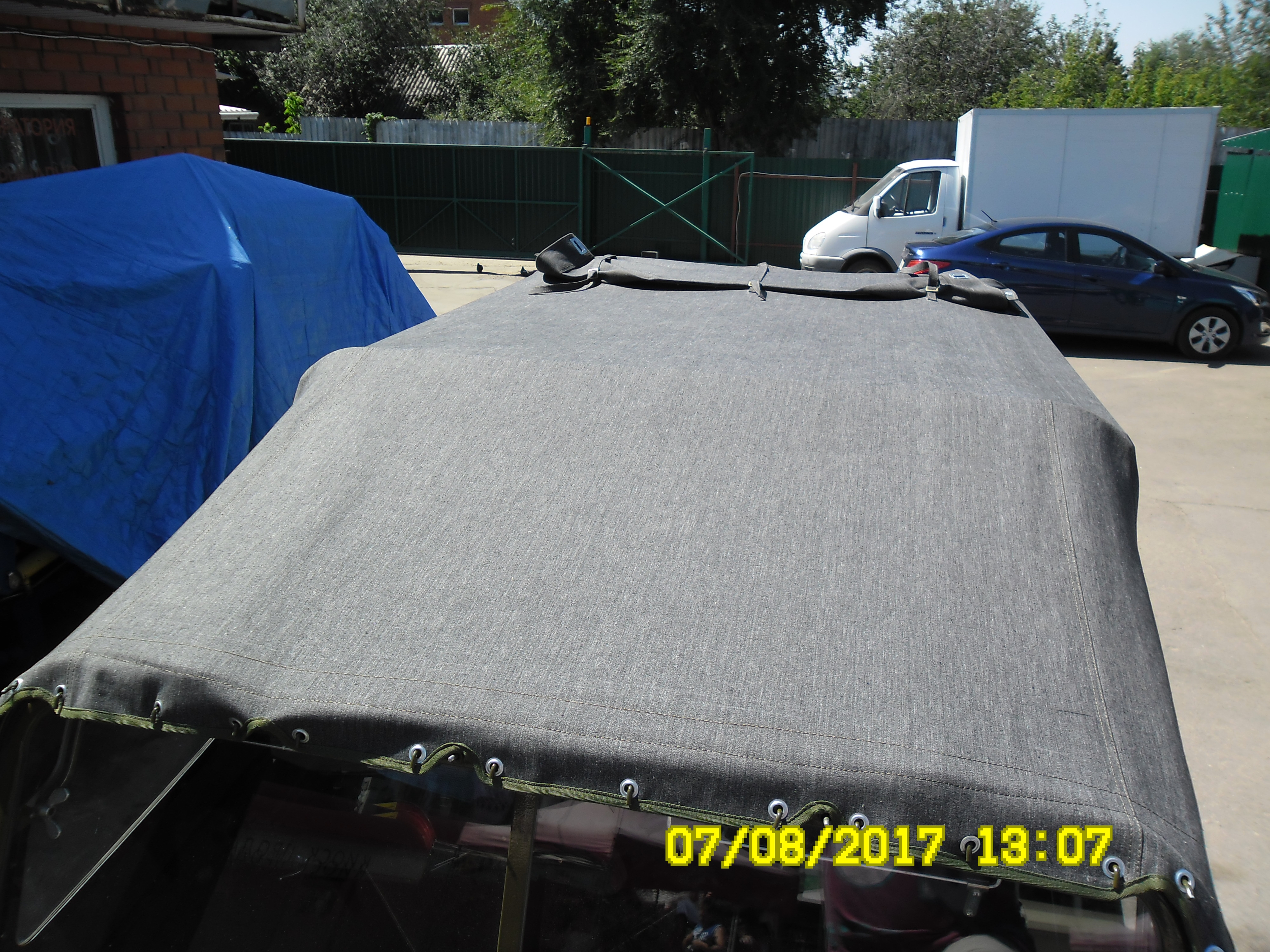

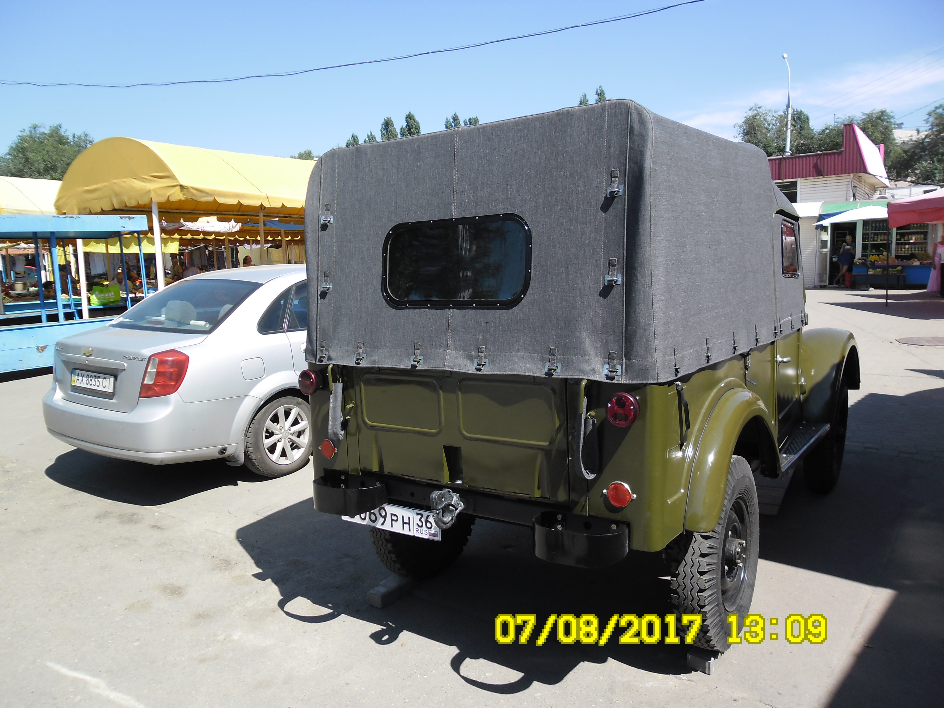

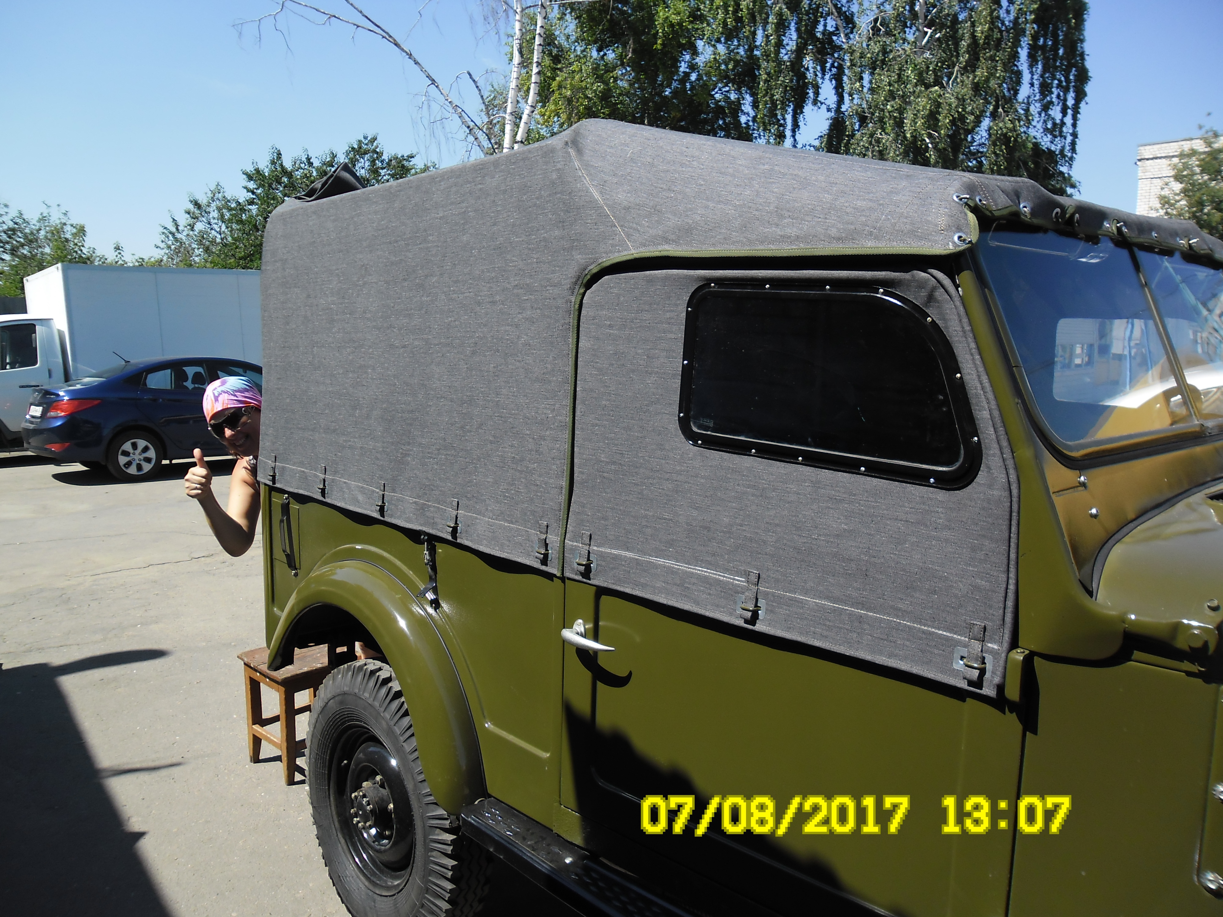

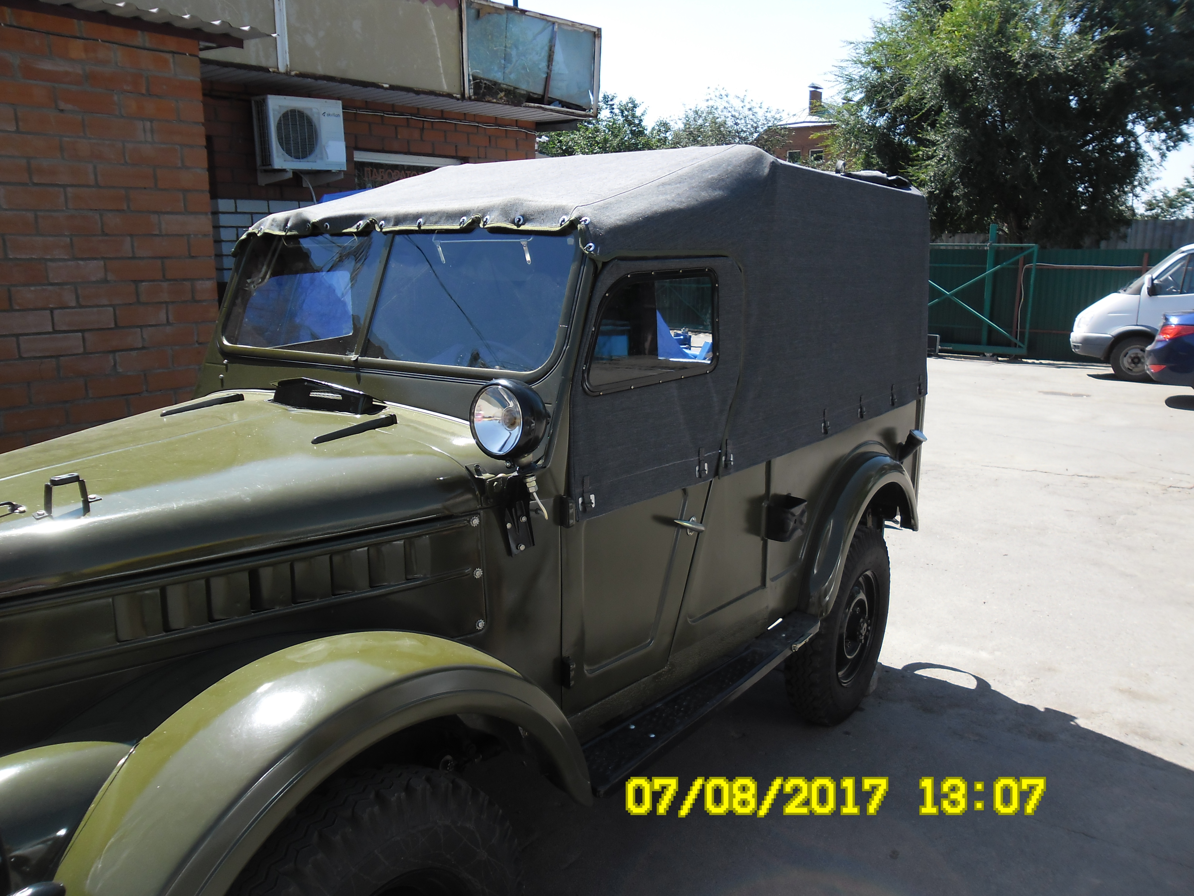

Гегам 2 Жалоба Опубликовано: 6 апреля 2020 09.08.2017 в 13:03, Valera69 сказал: Были приглашены нашим одноклубником Юрием в г.Воронеж ,для пошива тента на его Газик,вот что из этого вышло,материал родной трехслойный брезент. Очень круто!!! Валера как можно у вас заказать тент на 8 местный??? 2 Цитата Поделиться сообщением Ссылка на сообщение Поделиться на других сайтах
Valera69 215 Жалоба Опубликовано: 6 апреля 2020 Доброго дня,все просто,+380665493130, вотцап и вайбер,пишите,звоните. 1 Цитата Поделиться сообщением Ссылка на сообщение Поделиться на других сайтах
Гегам 2 Жалоба Опубликовано: 6 апреля 2020 1 час назад, Valera69 сказал: Доброго дня,все просто,+380665493130, вотцап и вайбер,пишите,звоните. Хорош спасибо наберу. Цитата Поделиться сообщением Ссылка на сообщение Поделиться на других сайтах

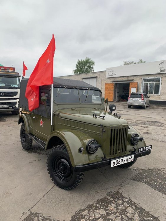

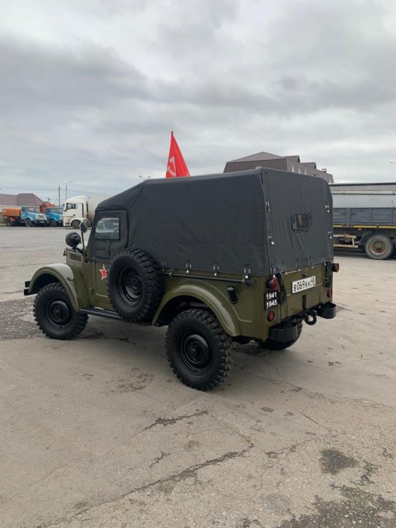

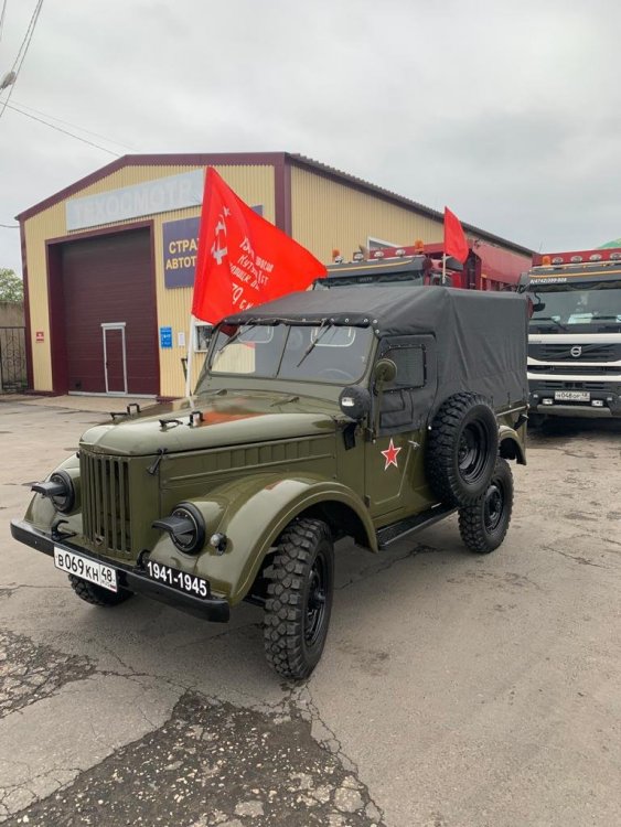

Valera69 215 Жалоба Опубликовано: 9 мая 2020 Вот такой красавец отправлен одноклубнику,прислал отчет. 3 2 Цитата Поделиться сообщением Ссылка на сообщение Поделиться на других сайтах
алекса 12 Жалоба Опубликовано: 9 мая 2020 Как раз к Празднику успел. Валера, из чего шил?? Цитата Поделиться сообщением Ссылка на сообщение Поделиться на других сайтах
трезвый 407 Жалоба Опубликовано: 9 мая 2020 Вопрос к изготовителю и эксплуатантам: как он моется от грязи например, или это только для парада? Цитата Поделиться сообщением Ссылка на сообщение Поделиться на других сайтах
Valera69 215 Жалоба Опубликовано: 9 мая 2020 Так было и расчитано чтоб успеть к празднику,ткань SUNBRELLA PlUS, цвет графит.Моется под давлением кархером как и все авто.А тех.характеристик полно в инете,просто долго расписывать,не протекает,не выгорает и т.д. Цитата Поделиться сообщением Ссылка на сообщение Поделиться на других сайтах
алекса 12 Жалоба Опубликовано: 9 мая 2020 Спасибо. Я Санбрелу знаю. По фото, просто не понял. Цитата Поделиться сообщением Ссылка на сообщение Поделиться на других сайтах
