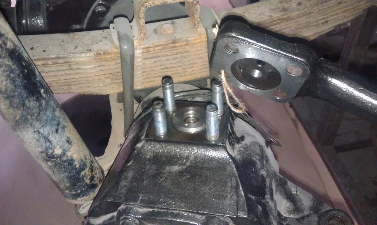

pavel78 1 Жалоба Опубликовано: 25 января 2013 Ну в общем всё не так страшно как казалось. Федот68 Спасибо! Самый быстрый способ добраться до шруса в военмосте - располовинить поворотный кулак ( открутить сальник шара, выпресовать шкворни. ну - тормозные шланги расцепить Аккуратно извлекаем узел, убеждаемся в обоснованности смутных сомнений в наличии требуемого количества и типа смазки. Кстати, были опасения по поводу выпадения шариков. Они оказались совершенно напрасными. Ни при демонтаже, ни при промывке попыток вывалиться шары не предпринимали. Если я правильно понял, то при исправном ( т.е не изношенном) ШРУСе они и не должны выпадать, если, конечно, не прикладывать лишних усилий. Промываем, закладываем рекомендуемое количество рекомендуемой смазки. И собираем всё в обратной последовательности. Если что-то делали не так поправьте. Может кому-то пригодится. Ну и ... А не вызубрив наизусть УАЗомануал по узлу - нефиг туда лезть вообще. Согласен. Ещё раз спасибо. 1 Цитата Поделиться сообщением Ссылка на сообщение Поделиться на других сайтах

Федот68 4 329 Жалоба Опубликовано: 25 января 2013 Опередил Костя....только хотел отписать что впервые вижу удаление гланд через анальное отверстие...ну видимо так удобнее.Я бы вынул оба шкворня,внутрь бы ввел небольшой светодиод-и вот оно счастье! Работы минут на 20.... Невредно кроме собственно добавления смазки - удалить старую ( обязательное требование мануала, кстати) , да ТЩАТЕЛЬНО это сделать. Вдобавок - ревизия узла - тож лишей не будет.... Назови более простой способ ревизии ШРУСа военного моста., чем выше приведённый. Цитата Поделиться сообщением Ссылка на сообщение Поделиться на других сайтах
