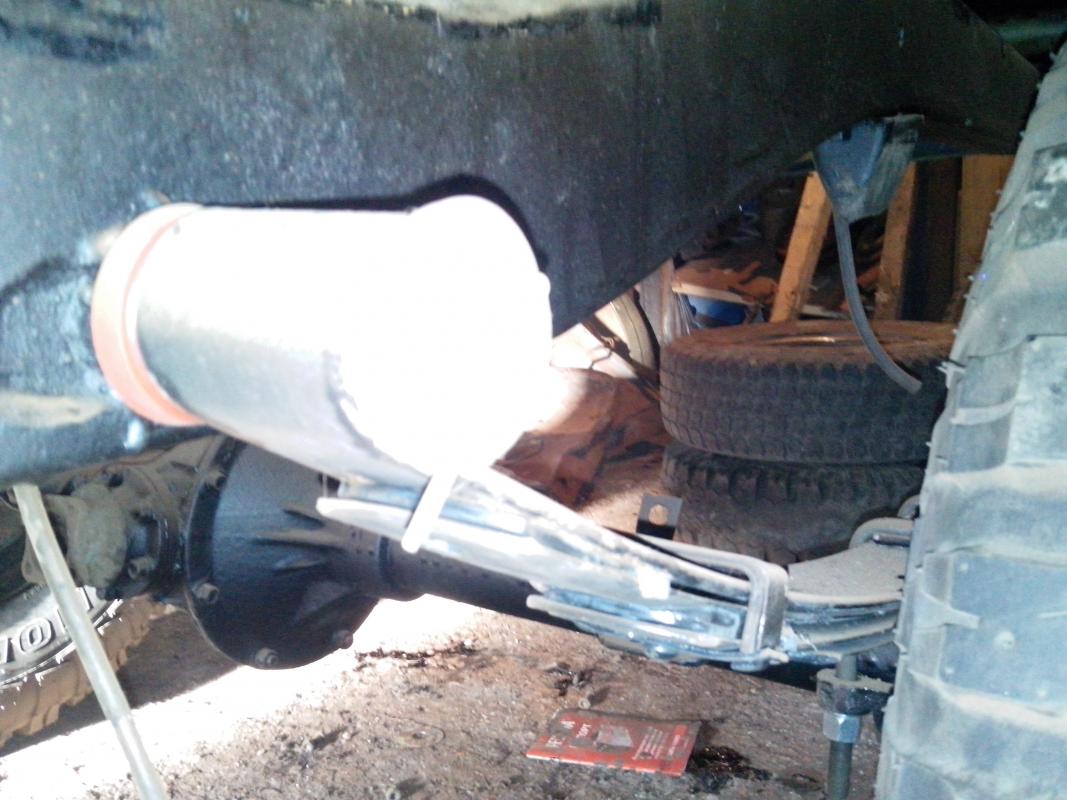

LEXA 86 10 Жалоба Опубликовано: 9 ноября 2013 А можно фото? Завтра буду ставить кузов на раму. Постараюсь сфотать, за одно и померю базу под нагрузкой. Цитата Поделиться сообщением Ссылка на сообщение Поделиться на других сайтах
LEXA 86 10 Жалоба Опубликовано: 11 ноября 2013 Вот что получилось. Кузов просто стоит на раме, без подушек. База 2300, ничего не переваривал, только задние рессоры от Хантера малолистовые и стремянки газель. Ну и дорожный просвет порадовал. Цитата Поделиться сообщением Ссылка на сообщение Поделиться на других сайтах

nomberone469 1 Жалоба Опубликовано: 30 января 2014 (изменено) Леха!Ну не Хантеровские это рессоры!А Волговские!И серьги Газель!.По идее,что-бы арки газика попали на центр в этом случае,нужно задний кронштейн рессоры переносить на край рамы(по проэкту).И серьги газели заменить на волговские.Т.к. лифт на волгорессорах уже 5см+серьги 2см.Итого 7см.+ если будут колеса от 33-х нужно(обязательно) ставить на мост реактивную тягу против скручивания рессор. Изменено 30 января 2014 пользователем nomberone469 Цитата Поделиться сообщением Ссылка на сообщение Поделиться на других сайтах
