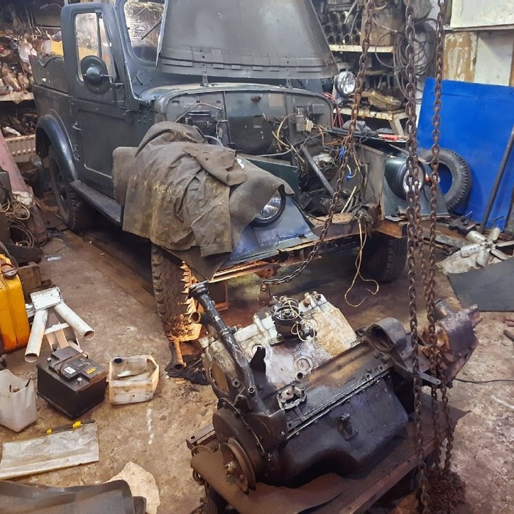

RusBa 0 Жалоба Опубликовано: 21 июля 2023 10 часов мы снимали мотор. Конечно сражались с закисшим крепежом и сначала пытались снять мотор без колокола.. Но часа два съекономили бы если бы сразу начали снимать целиком силовую установку. Ещё жаль что гуся не было, цепной талью через крюк в потолке. Кто потому будет читать - снимайте лучше сразу с КПП) Да грилль надо снять, но зато просто взяли и выкатили. Цитата Поделиться сообщением Ссылка на сообщение Поделиться на других сайтах
