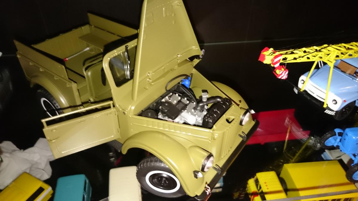

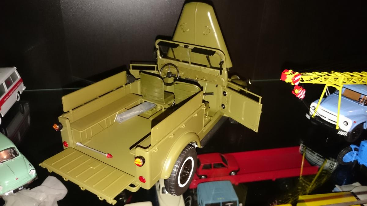

Buba 168 Жалоба Опубликовано: 12 февраля 2015 Всем привет! Давно не был на сайте, но не мог не поделиться своим приобретением. Дабы не создавать новую тему, да и большинство не читает все подфорумы, решил написать здесь. Думаю многие на этом форуме захотят приобрести подобную вещичку. Речь пойдет о модели ГАЗ-69 в масштабе 1:18. Я не знаю почему этих моделей нет в продаже в российских профильных интернет магазинах. Делают их для китайского, местного, рынка. Есть еще газ-12 зим, в масштабе 1:12, но цена там заоблачная! Есть там китайские нюансы, самый выраженный - антенна на переднем бампере, частично я ее оторвал, точнее дочь помогла вместе с дверной ручкой. Не могу понять зачем они воздуховод прикрепили снизу. В целом модель добротная, и я не мог не купить ее себе. Есть разные вариации 69, 69А, с тентом и без. Я заказывал через самарский магазин, по цене получилось так же как с ибея, ну и, конечно, курс доллара всю малину портит. http://www.ebay.com/itm/1-18-U-S-S-R-ussr-Soviet-Union-GAZ69-/141361690653?pt=Diecast_Vehicles&hash=item20e9d0381dhttp://www.ebay.com/itm/1-18-U-S-S-R-ussr-Soviet-Union-GAZ69-open-car-/161521307923?pt=Diecast_Vehicles&hash=item259b6b9113 http://www.ebay.com/itm/1-18-U-S-S-R-ussr-Soviet-Union-GAZ69-model-car-/161594207817?pt=LH_DefaultDomain_0&hash=item259fc3ee49 А это ЗИМ http://www.ebay.com/itm/1-12-Russia-USSR-GAZ-12-ZIM-1952-JIM-SONG-QINGLING-/331139003802?pt=Diecast_Vehicles&hash=item4d196c359a 2 Цитата Поделиться сообщением Ссылка на сообщение Поделиться на других сайтах
Axma00707 1 295 Жалоба Опубликовано: 12 февраля 2015 Есть там китайские нюансы, самый выраженный - антенна на переднем бампере, частично я ее оторвал, точнее дочь помогла вместе с дверной ручкой. Думаю это не антенна, а парктроник тех лет)) в детстве помню ездили КРАЗы с такими торчащими в бок "антеннами" с насаженной в верху пробкой от шампанского)) Цитата Поделиться сообщением Ссылка на сообщение Поделиться на других сайтах
speedoff 3 813 Жалоба Опубликовано: 12 февраля 2015 А в дверях у него колонки что ли врезаны? Или сигналы родные, чтобы водителю и пассажиру лучше слышно было? Цитата Поделиться сообщением Ссылка на сообщение Поделиться на других сайтах
Buba 168 Жалоба Опубликовано: 12 февраля 2015 Думаю это не антенна, а парктроник тех лет)) в детстве помню ездили КРАЗы с такими торчащими в бок "антеннами" с насаженной в верху пробкой от шампанского)) Возможно А в дверях у него колонки что ли врезаны? Или сигналы родные, чтобы водителю и пассажиру лучше слышно было? Это же шурупы. Есть косяки, не отрицаю, но на безрыбье.... сами понимаете Цитата Поделиться сообщением Ссылка на сообщение Поделиться на других сайтах
