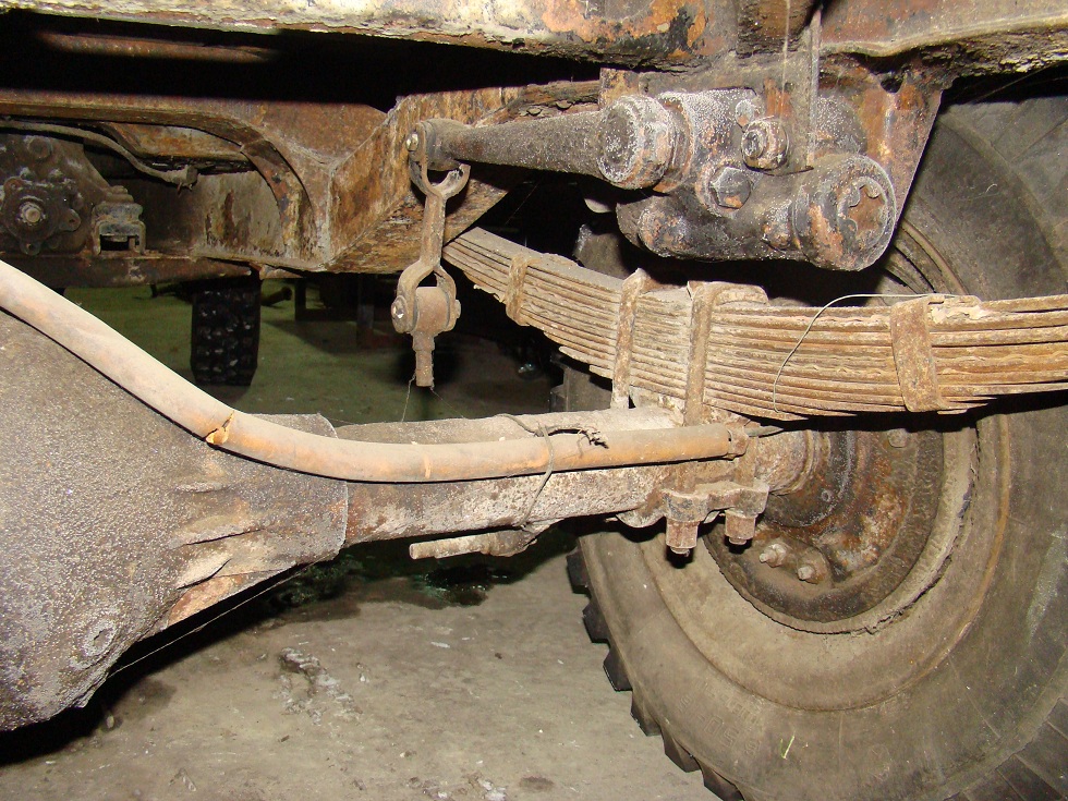

трубогиб 4 221 Жалоба Опубликовано: 14 января 2013 (изменено) Не плхой экземпляр. Мосты только уазовские стоят, но если спилить крепление амортизаторов, то и знатоки перепутают. Для ретро антуража очень даже годиться (если цена адекватная). Кузов вроде сварки не требует, а лишние отверстия на нем можно просто болтами закрыть или заглушками. Брать стоит. Изменено 14 января 2013 пользователем трубогиб Цитата Поделиться сообщением Ссылка на сообщение Поделиться на других сайтах
ДeД 644 Жалоба Опубликовано: 14 января 2013 Возможно радиомашина...судя по остаткам экранированной проводки.В первоначальный вид отреставрировать наврядли удастся,не найдешь комплектующих.Наверное будет проще восстановить в обыкновенный вид. Цитата Поделиться сообщением Ссылка на сообщение Поделиться на других сайтах
HORHE 5 Жалоба Опубликовано: 14 января 2013 почему уаз...какие признаки? Цитата Поделиться сообщением Ссылка на сообщение Поделиться на других сайтах
трубогиб 4 221 Жалоба Опубликовано: 14 января 2013 почему уаз...какие признаки? На заднем мосту - амортизатор качалка , родной не прикручен, зато видно снизу моста крепление под телескопический амортизатор. Вывод мосты меняли недавно, наспех и с амортизаторами не заморачивались. Цитата Поделиться сообщением Ссылка на сообщение Поделиться на других сайтах

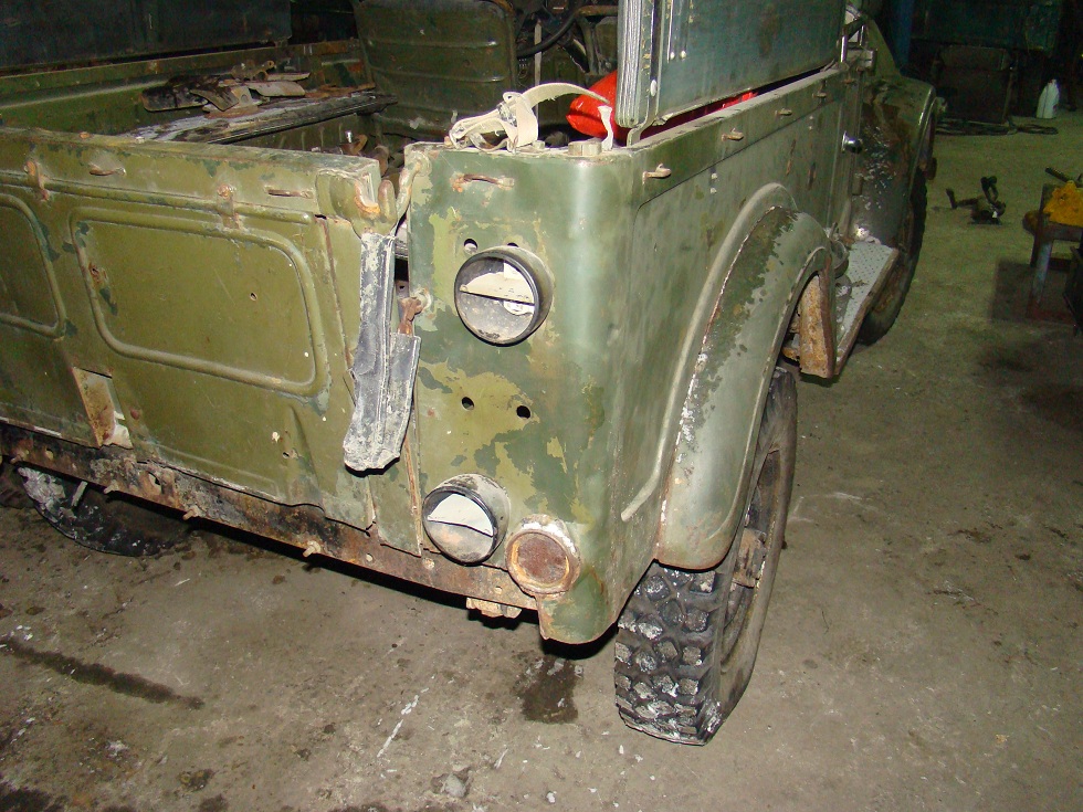

ПИЛлАУ 485 Жалоба Опубликовано: 14 января 2013 На рк нет барабана ручънека,ну и заднего кардана тоже. Цитата Поделиться сообщением Ссылка на сообщение Поделиться на других сайтах
ПИЛлАУ 485 Жалоба Опубликовано: 14 января 2013 А где лобовое,жабры,ну и всякие мелочи... Цитата Поделиться сообщением Ссылка на сообщение Поделиться на других сайтах

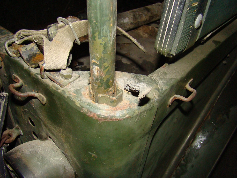

Федот68 4 338 Жалоба Опубликовано: 14 января 2013 Графа с номером кузова на номерной табличке просматривается..... ВНИМАТЕЛЬНО и ТЩАТЕЛЬНЕЙШИМ образом осмотри задний правый уголок кузова ( откуда стойка вставлена и ) Наличие номера "в натуре" при отсутсвии оного в документах - великий головной геморрой ( именно так). Наличие номера рамы - НИАЧОМ. В лучшем случае это остатки белой краски на правом лонжероне рамы перед задним колесом. Если краска свеженанесённая - ещё один головняк геморройный..... Именно с этого момента необходимо начинать осмотр машинки. Коль собрался её покупать. Остальное - дело наживное. Про детали и впечатления про комплектность - выше уже много сказано. Особо добавить нечего. Плохо, то, что руки колхоз-мастеров до машинки добрались-таки ( УАЗомост , коряво вставленный) Хорошо то, что руки сии опустились раньше, чем успели напортачить непоправимо ( трундопоправимо). Цитата Поделиться сообщением Ссылка на сообщение Поделиться на других сайтах
swat 112 Жалоба Опубликовано: 15 января 2013 Это КШМка, с радейкой. Под поручнем должен быть шильдик с моделью и номером радейки. Возможно что остались только 4 маленьких отверстия от клепок. Отверстия на кузове и усилители на бортах - для монтажа радиоантенн и прочего радиошмурдяка. Мост Ужазовый... но меняли давно... очень давно... но меняли топорно, что наводит мысль что меняли уже в народном хозяйстве. и на фотках каркас криво стоит... его надо на 90град повернуть )) Сзади на лавках остались кронштейны для поперечной сидушки... Камрад, а самой сидушки нету? Ищу такую... у нас есть КШМка почти в идеале... не хватает этой сидушки... 1 Цитата Поделиться сообщением Ссылка на сообщение Поделиться на других сайтах
speedoff 3 826 Жалоба Опубликовано: 15 января 2013 (изменено) Точно, бывшая радиостанция! Кстати, на 3-й фотке видно, что шильдик под пассажирской ручкой имеется. Уголок на левом заднем полупопии - родной. К нему должен быть припаян толстенный провод массы от доп. электрооборудования, стоявшего в салоне. Также приметил сзади справа кронштейн крепления носилок. То что задний мост Уаз и каркас тента установлен неправильно уже сказали выше. Машина судя по внешности - в очень хорошем сохране, геометрия кузова в порядке, все что требуется на месте. Вообщем очень неплохой кандидат для приведения в оригинальное состояние! Поздравляю с приобретением! P.S. Посмотри галерею одноклубника с ником CARS. У него машина - близнец твоей. Изменено 15 января 2013 пользователем speedoff Цитата Поделиться сообщением Ссылка на сообщение Поделиться на других сайтах

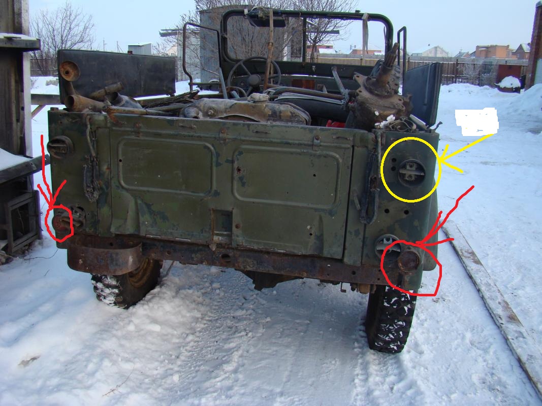

-vovan- 100 Жалоба Опубликовано: 15 января 2013 да номер кузова даже на фотке виден, около скобы дуги пятерка четко просматривается и еще какие то две цифры Цитата Поделиться сообщением Ссылка на сообщение Поделиться на других сайтах

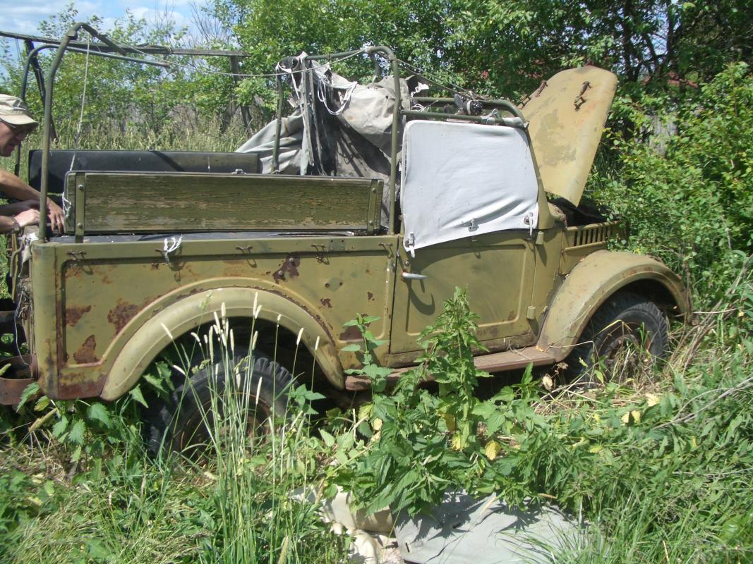

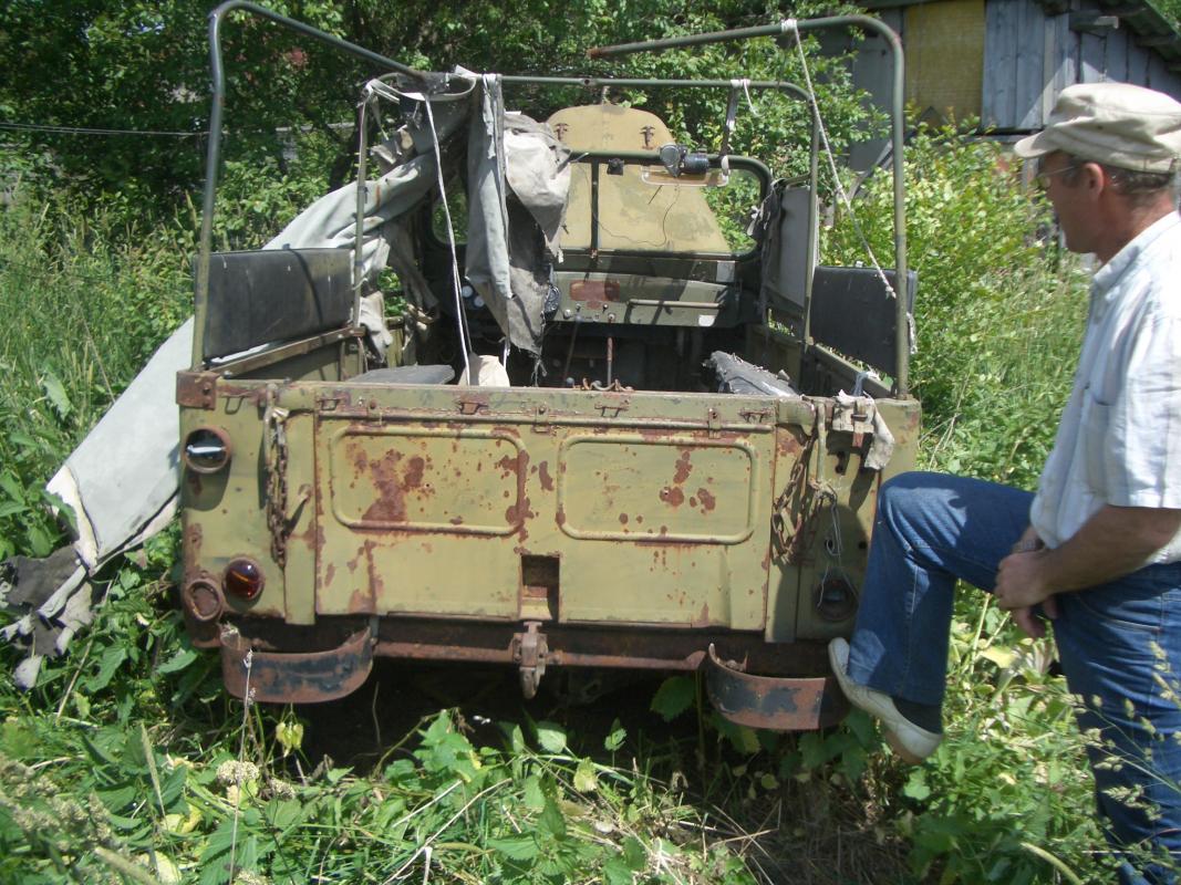

деточкин 667 Жалоба Опубликовано: 16 января 2013 Ещё одна такая машина догнивает в девяти км от меня.В седьмом году её отдавали комплектом с хорошим ходовым газоном за 2500уёв.Та машина ушла а эта осталась.Фото седьмого года. Цитата Поделиться сообщением Ссылка на сообщение Поделиться на других сайтах
ДeД 644 Жалоба Опубликовано: 16 января 2013 Странно,почему никто не забрал? Кузов то в неплохом состоянии.Как сейчас неизвестно,вытянет ли на донора...за 6 лет стояния на улице. Цитата Поделиться сообщением Ссылка на сообщение Поделиться на других сайтах
деточкин 667 Жалоба Опубликовано: 16 января 2013 Странно,почему никто не забрал? Кузов то в неплохом состоянии.Как сейчас неизвестно,вытянет ли на донора...за 6 лет стояния на улице. Труха там! Усилителей порогов уже тогда не было.Я туда три года назад ездил,на предмет снять тумблера с панели родные-хрен там! Только комплектом за 60тыр! И без доков. Цитата Поделиться сообщением Ссылка на сообщение Поделиться на других сайтах
