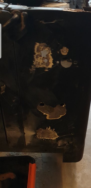

Мне уже просто неудобно спрашивать одно и тоже,а что тогда крепилось в НИЖНЕМ ЛЕВОМ УГЛУ?. Видно закладные гайки под м6 и странное,явно не под фонарь их расположение.
2 CARS-жду от Вас фоток с нетерпением....
#65 Gazon
Gazon
  • 1 132 сообщений
  • Город:Москва
Отправлено 25 Январь 2013 - 01:10
Номерной знак.

мужики, будьте внимательнее!
про крепление номерного знака (выделено синим), которое кстати находится примерно в середине левого полупопия, думаю он и сам догадался.
а спрашивает он про НИЖНИЙ левый угол, скорее всего то, что выделено красным

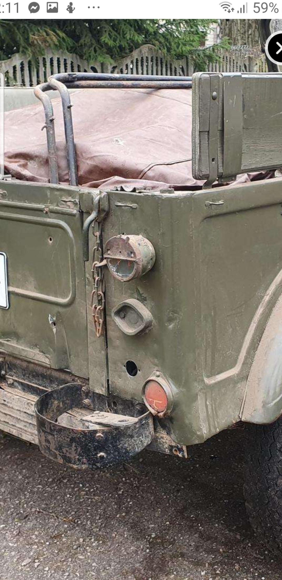

Думаю,что определился с комбинацией задних световых приборов,благодаря фоткам CARS. скорее всего мой вариант
__________.JPG ,что за дырка интересно?

И у Вас реально редкая версия Р-125, таких большая часть была в соц лагере.
Спасибо друзья,что не оставили без внимания!
Это не дырка, это розетка прицепа.
Это не дырка, это розетка прицепа. Но в Вашей версии розетка скорее всего была в левой части бампера ( если смотреть с кормы) если надо фото выложу.
