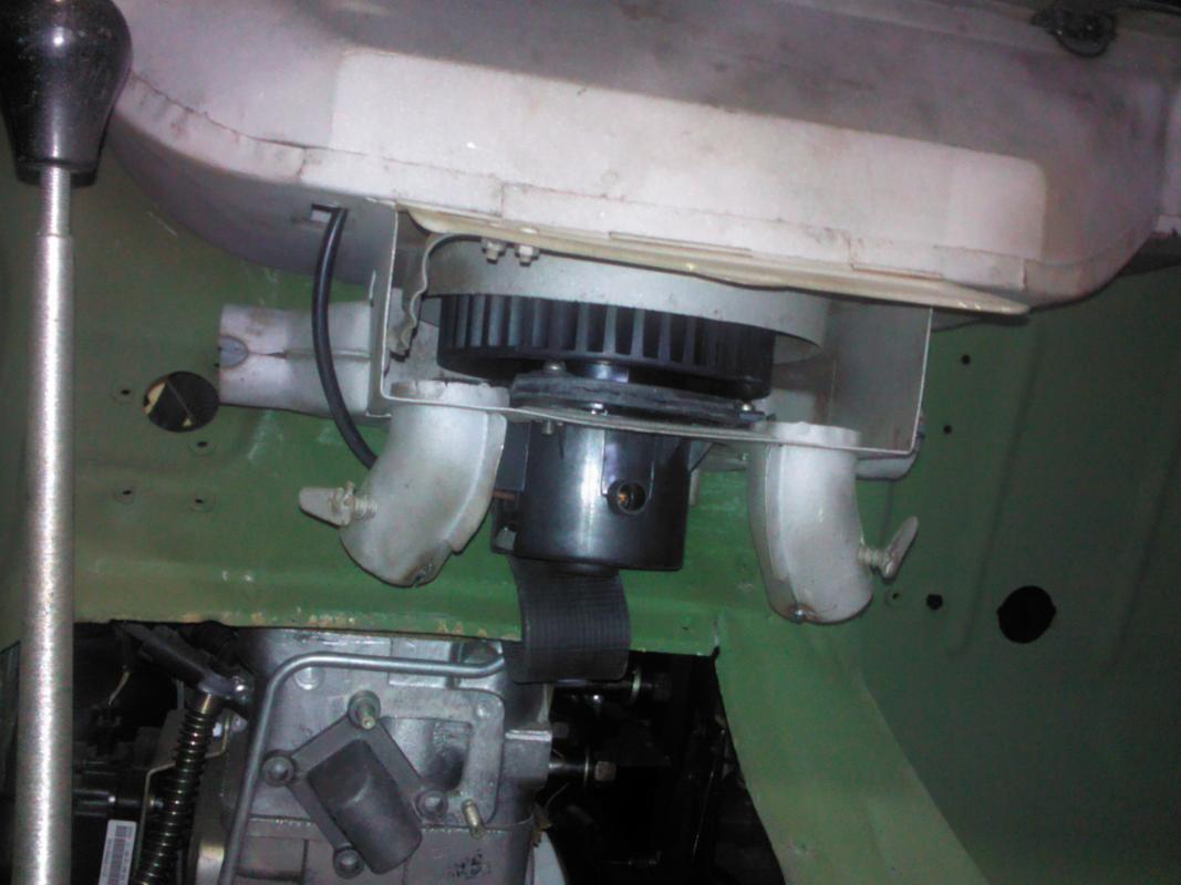

Поскольку я задал вопрос первым про печку, расскажу что и как в Проходимце:
Вынул родную 69-ю. Кстати жарила она в купе с М-20 мотором достойно, но .....только при движении авто. Нашел корпус 469-ой и приладил к корпусу два доп. "уха" в нужном месте (см. п.28). Решил поставить турбинку - отказался. Т.к. опытным путем установил, что штатный "карлсон" made in USSR дует значительно мощнее, чем неопознаная турбинка найденная в гараже. Прошу - не ругать меня, я вовсе не навязываю, а рассказываю. Установил новый радиатор, предварит. проклеив его по периметру акустич. паралоном (не знаю правильного названия). Установил. Теперь кончики пальцев жжет при термостате 72 град.  Жене понравилось сушить ногти - удобно черт возьми.   :curtsey:
Кстати, тепло в салоне нужно не только создавать, но и умет удерживать. А с ориг. надставками дверей и аутентич. покрытием на полу (голый металл) - это весьма проблематично.

 Цитата: "...предварит. проклеив его по периметру акустическим поролоном..."
Тоже за герметизировал чем-то подобным. От простого поролона отказался ввиду его хорошей "влагоприемистости".

. Простой поролон прокатит: в печке  и тепло и проветривает хорошо. Сколько раз печки расковыривал, всегда поролон сухой был. А больше понравилась какая то слегка желтоватая  пенка ( продается как рулонный утеплитель  ) типа туристического коврика, только помягче. Очень плотно сидит.

Я имел ввиду БИТОПЛАСТ (аккустич. паролон) - это че-то такое серое с клейким краем. Сам поролон чем-то пропитан......
....................... Решил поставить турбинку - отказался. Т.к. опытным путем установил, что штатный "карлсон" made in USSR дует значительно мощнее, чем неопознаная турбинка найденная в гараже. Прошу - не ругать меня, я вовсе не навязываю, а рассказываю.
И это правильно.Т.к дует посильнее...Но...Она дует в одну сторону.В зависимости от направления вращения эл.мотора.Т.е. либо штурман в носках,а пилот в валенках,либо наоборот.
Родную уазовскую крыльчатку нужно перевернуть вверх ногами(чтобы приподнять ее в диффузор печки по максимуму)..Направление вращения двигателя печки выбрать путем изменения полярности.Т.е. поменять местами провода.Будет реально эффективнее дуть.И на стекла,и в ноги.Проверено не раз.На новых машинах сразу так делаем.И + пальцами в лопасти никогда не влезешь.
Кстати, да - пассажиру реально больше тепла достается...... Я недавно поставил термостат на 82 грд. и отопитель старого образца (4-х рядный).  Пассажир, цитирую...."башка заболела, угорел от жары". А на улице было -23 грд.
Попробую твой способ - отопитель же вроде снимать не нужно?

Нет.Снимается моторчик.Через низ.Откручивается стопорный винтик и снимается крыльчатка вентилятора.Затем она переворачивается вверх ногами и надевается на вал моторчика.Т.к.ты ее перевернул,У НЕЕ ПОЯВЛЯЕТСЯ ВОЗМОЖНОСТЬ ПОДНЯТЬСЯ ПО ВАЛУ ВЫШЕ.Как можно выше поднимаешь и фиксируешь стопорным винтом.Прикручиваешь на место моторчик,меняешь полярность(проводки местами).Что-бы он начал вращаться в обратную сторону.

Кстати уплотнять печку нужно не паралоном,а уплотнителем двери ВАЗ-ГАЗ.тем,который надевается на отбортовки стоек.Зажимается мЭртво.
