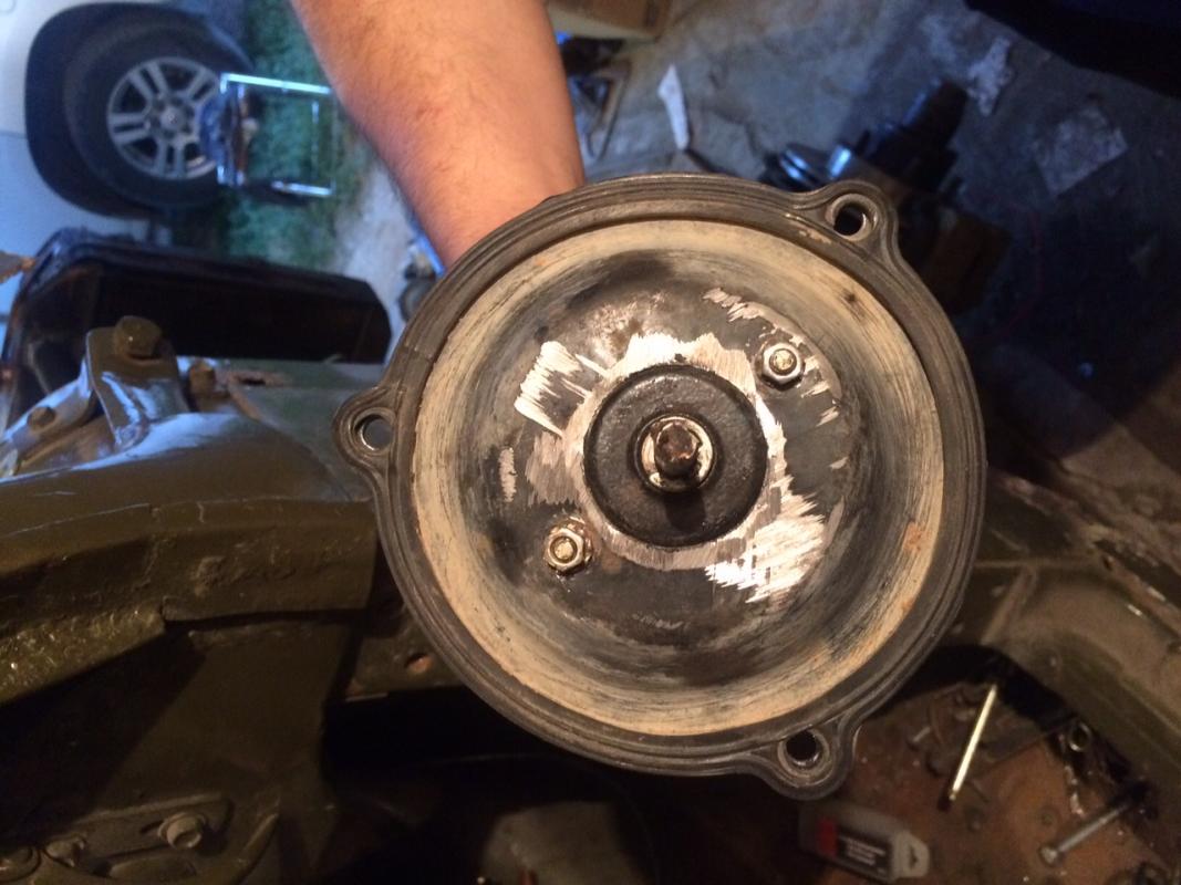

знатоки печек, подскажите как ее заглушить? включается принудительно,  но даже когда она выключена все равно в движении горячий воздух поджаривает ноги. Мотор 402, печка не знаю от чего.

Отправлено 07 Май 2015 - 15:41
родная у тебя

отлично, что, ни у кого такой проблемы не было, что летом жарко от нее?
я кстати думал что родная только в движении теплый воздух нагоняет, а моя при включенном вентиляторе и при стоянке дует неплохо.
#73 lexx_nk
lexx_nk
  • 257 сообщений
  • Город:Новокузнецк
  • Интересы:все понемногу
Отправлено 07 Май 2015 - 17:28
Про греет: Греть не должна если печной кран закрыт. Стало быть или не закрыт, или его нет вообще. И ОЖ ходит по печному кругу постоянно.
Про дует: При закрытом лючке воздухозаборном (который на улице перед окном), не должна дуть. Если дует при езде, то в уплотнителях может быть дело. У моего там вообще вечные сквозняки. Если дует стоя на месте, то надо смотреть - вдруг от старых хозяев досталась дыра из-под капота прямо в короб воздухозаборный... как вариант.
И еще кстати может неслабо задувать в салон через дырки для рычагов. Когда всё прогрето, то от этого тоже жару дофига в салоне.
