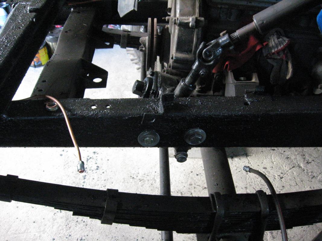

snayper762 1 Жалоба Опубликовано: 19 октября 2013 Собрал из двух редукторов один с карданчиком но есть люфт в рулевом колесе. Цитата Поделиться сообщением Ссылка на сообщение Поделиться на других сайтах
деточкин 667 Жалоба Опубликовано: 20 октября 2013 Сдаётся мне,редуктор шибко вперёд завален,кардан должен почти прямым быть. Цитата Поделиться сообщением Ссылка на сообщение Поделиться на других сайтах
TIGER 508 Жалоба Опубликовано: 20 октября 2013 А угол поворота колес в обе стороны одинаков? Мне, кажется, у Вас "середина" потеряна. Цитата Поделиться сообщением Ссылка на сообщение Поделиться на других сайтах
Midved 334 Жалоба Опубликовано: 21 октября 2013 (изменено) Редуктор завален вперед, карданчик должен быть почти ровным, я у себя только газовский на староуазовский поменял, у меня почти в линию, почти потому что руль вверх максимально задрал. При ровных колесах у меня сошка ровно по центру стоит. Люфт можно попытаться выбрать сверху, под большой гайкой есть регулировочный винт. Изменено 21 октября 2013 пользователем Midved Цитата Поделиться сообщением Ссылка на сообщение Поделиться на других сайтах
Емеля 288 Жалоба Опубликовано: 21 октября 2013 Рама уазкина потому так и встал??? Цитата Поделиться сообщением Ссылка на сообщение Поделиться на других сайтах
Midved 334 Жалоба Опубликовано: 21 октября 2013 (изменено) Встал так потому просверлено неправильно, рама видать буханкина, там штатных дырок под такие редуктора нет. Верхнее ухо смотрит теперь вперед, а переднее снизу , как на уазке приварено. Корпус редуктора то трехухий газиковский! Изменено 21 октября 2013 пользователем Midved Цитата Поделиться сообщением Ссылка на сообщение Поделиться на других сайтах
snayper762 1 Жалоба Опубликовано: 26 октября 2013 А угол поворота колес в обе стороны одинаков? Мне, кажется, у Вас "середина" потеряна. На этом фото еще не выставляли, а так уже норм Редуктор завален вперед, карданчик должен быть почти ровным, я у себя только газовский на староуазовский поменял, у меня почти в линию, почти потому что руль вверх максимально задрал. При ровных колесах у меня сошка ровно по центру стоит. Люфт можно попытаться выбрать сверху, под большой гайкой есть регулировочный винт. Спасибо за ответ На что может повлиять такое расположение карданчика Цитата Поделиться сообщением Ссылка на сообщение Поделиться на других сайтах
1707 463 Жалоба Опубликовано: 27 октября 2013 Пока все открыто, сделай как положено. Зачем тебе этот геморой почти с критически углом работы кадана? Рулевая колонка будет гулять. Сошка, по фото, стоит не по центру, а рулевой палец работает на выворот. На Газели эта засада решается за счет двойного перелома карданчика.Да и вообще, нахрена весь этот огород. Цитата Поделиться сообщением Ссылка на сообщение Поделиться на других сайтах
Midved 334 Жалоба Опубликовано: 28 октября 2013 На этом фото еще не выставляли, а так уже норм Спасибо за ответ На что может повлиять такое расположение карданчика Расположение карданчика может повлиять на управляемость вследствие безвременной его кончины, собственно как и заоблачный изгиб рулевого пальца. Цитата Поделиться сообщением Ссылка на сообщение Поделиться на других сайтах

alexey-oren 233 Жалоба Опубликовано: 18 июня 2014 Собрал из двух редукторов один с карданчиком IMG_2506.JPG IMG_2507.JPG IMG_2509.JPG но есть люфт в рулевом колесе. при таком крене и смазываться редуктор будет плохо! Надо перелевать как-то будет! Цитата Поделиться сообщением Ссылка на сообщение Поделиться на других сайтах
