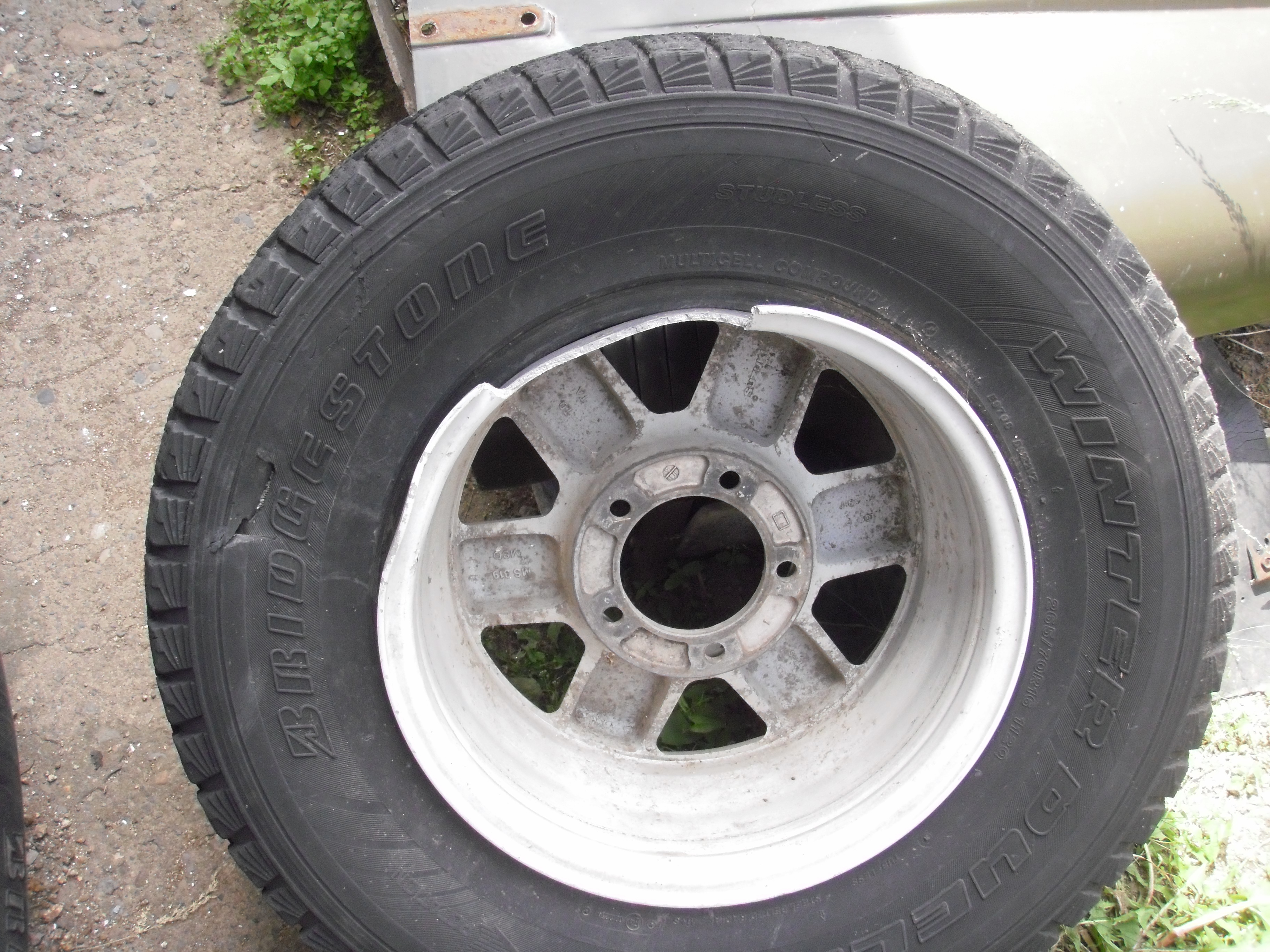

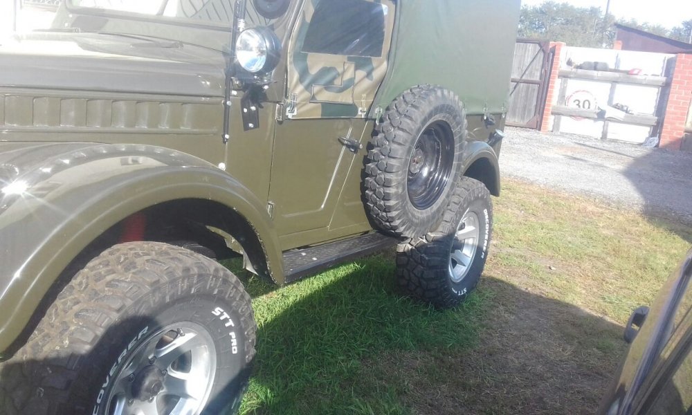

foks44 50 Жалоба Опубликовано: 13 июня 2018 В 12.06.2018 в 03:42, Антон сказал: факт, проверенный на личном опыте на трофийном спорт авто. Пеньки я привык объезжать или, если не уверен по высоте, переползать на малой скорости Собственно, я всего лишь поделился своим опытом. Про умение управлять машиной, я не ставлю под сомнение ваши способности, но бывает всякое... Вот результат наезда, на кочку под снегом, на замерзшем болоте, передача вторая пониженная, если что... Ухо на кулаке, даже со штатными тягами, слегка погнуло, на не критично. У корефана, с 35-и колесами, и тягами сделанными примерно как у вас, ухо просто оторвало, после встречи с камнем в колее и не заметным под водой. После мучений в лесу, с многократной приваркой уха, с помощью трех АКБ и возвращения домой, тяги он переделал. 1 Цитата Поделиться сообщением Ссылка на сообщение Поделиться на других сайтах

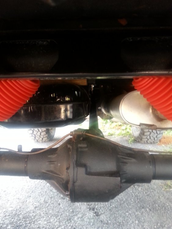

Антон 1 225 Жалоба Опубликовано: 4 июля 2018 спайсеры подготовил - планирую внедрить Цитата Поделиться сообщением Ссылка на сообщение Поделиться на других сайтах

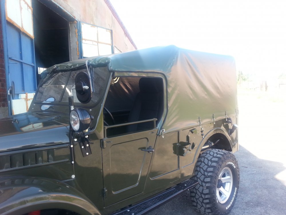

speedoff 3 825 Жалоба Опубликовано: 9 июля 2018 Передний бампер с площадкой под лебедку - самодельный? Цитата Поделиться сообщением Ссылка на сообщение Поделиться на других сайтах
Антон 1 225 Жалоба Опубликовано: 10 июля 2018 18 часов назад, speedoff сказал: Передний бампер с площадкой под лебедку - самодельный? пер. бампер х.з. от чего....был куплен вместе с авто. резать аутентичный не стал......, а мог. Площадки под лебедку нет - просто вварено крепление в раму......бампер отдельно - лебедка отдельно. Цитата Поделиться сообщением Ссылка на сообщение Поделиться на других сайтах

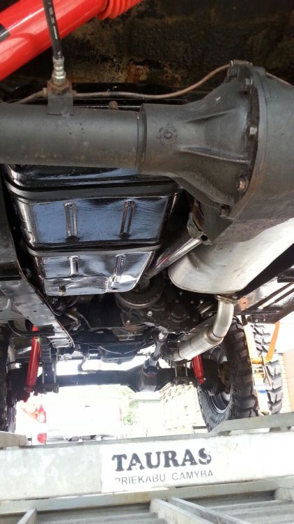

Антон 1 225 Жалоба Опубликовано: 13 августа 2018 (изменено) Придется заказать новодельный аллюмин. бак: поскольку получилось так: Изменено 13 августа 2018 пользователем Антон Цитата Поделиться сообщением Ссылка на сообщение Поделиться на других сайтах

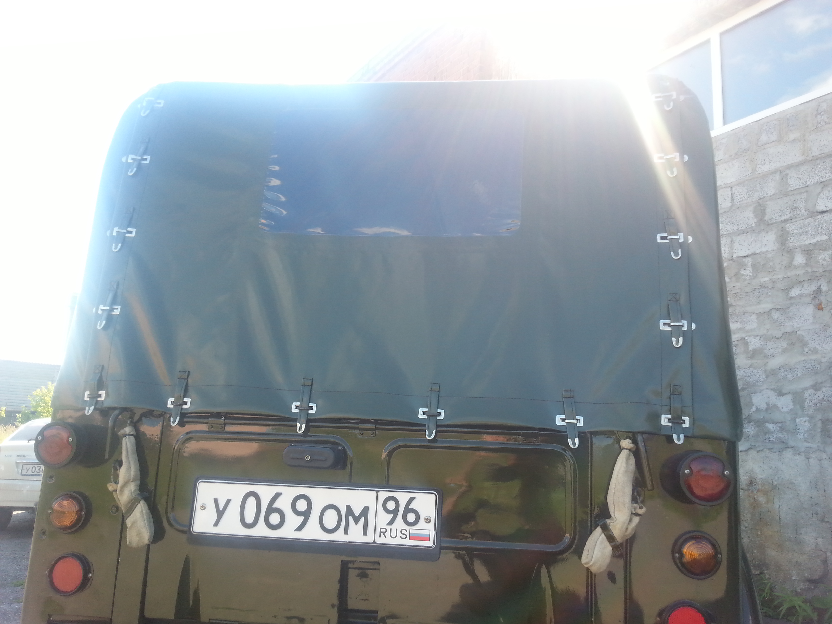

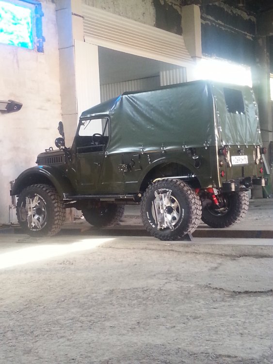

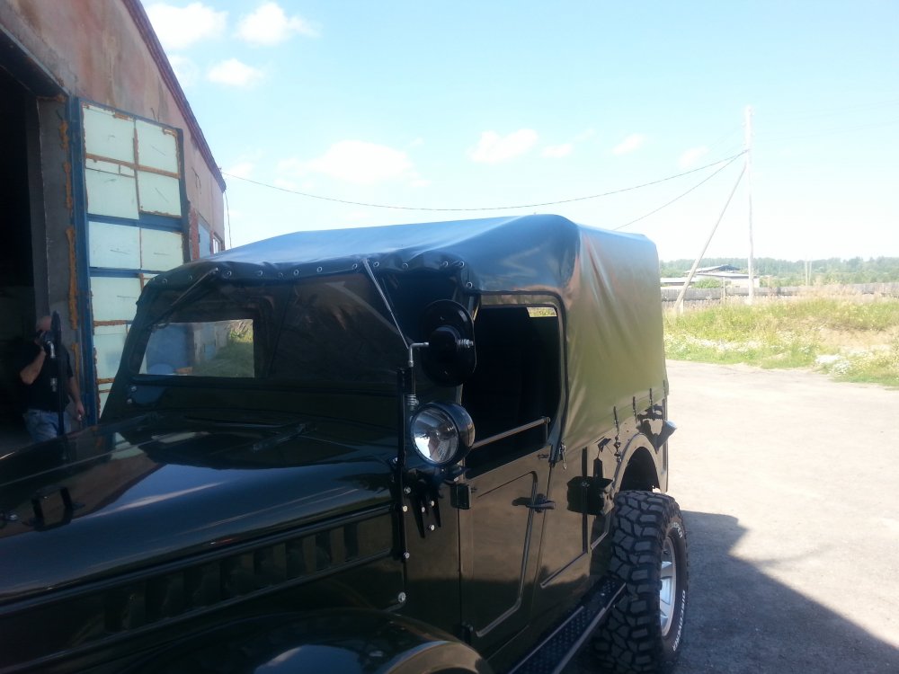

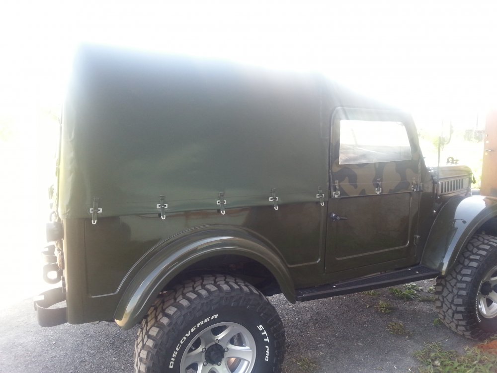

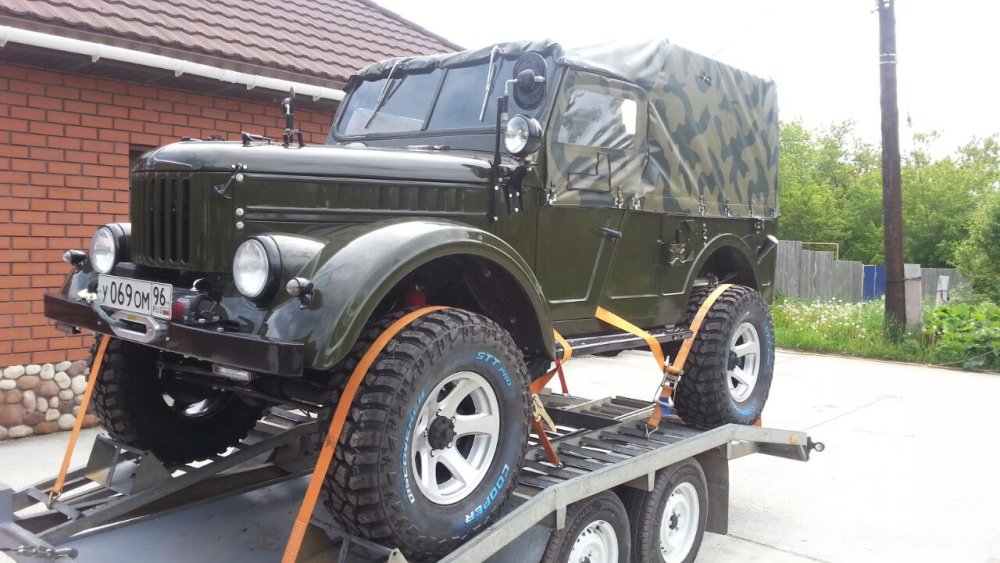

Антон 1 225 Жалоба Опубликовано: 13 августа 2018 Други прошу заценить новодельный тент из Тюмени: 1 Цитата Поделиться сообщением Ссылка на сообщение Поделиться на других сайтах

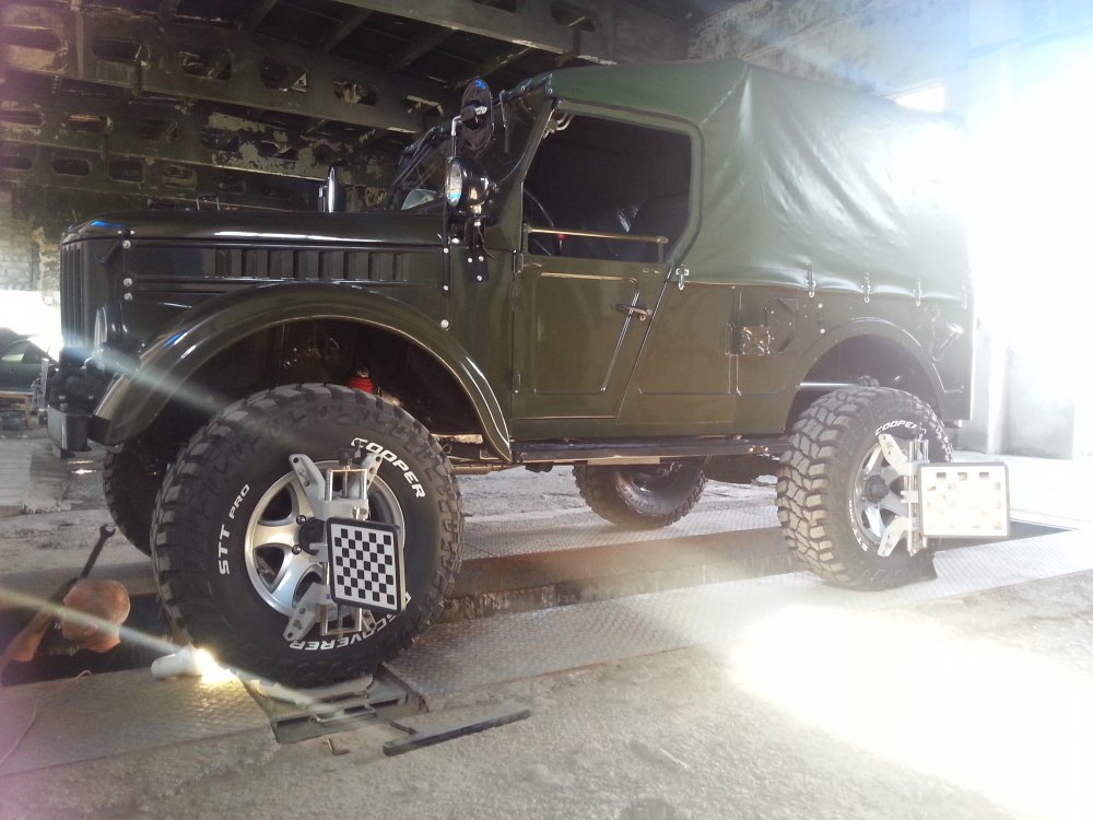

Антон 1 225 Жалоба Опубликовано: 13 августа 2018 стенд 3D развал-схождения показал незначит смещение зад. моста относительно переднего на 2мм................сказали, что офигенский результат: 2 Цитата Поделиться сообщением Ссылка на сообщение Поделиться на других сайтах
Гога68 1 307 Жалоба Опубликовано: 14 августа 2018 9 часов назад, Антон сказал: Други прошу заценить новодельный тент из Тюмени: Это ПВХ? По фото непонятно. а че там вместо заднего стекла? Где в тюмени делают живьем поглядеть? Цитата Поделиться сообщением Ссылка на сообщение Поделиться на других сайтах
Антон 1 225 Жалоба Опубликовано: 14 августа 2018 Да, это ПВХ....вместо стекла мягкая пленка. Глядеть живьем не надо...тент я уже забрал вместе с авто 1 Цитата Поделиться сообщением Ссылка на сообщение Поделиться на других сайтах
Гога68 1 307 Жалоба Опубликовано: 15 августа 2018 8 часов назад, Антон сказал: Глядеть живьем не надо...тент я уже забрал вместе с авто не понял видать думал такие в тюмени где делают Цитата Поделиться сообщением Ссылка на сообщение Поделиться на других сайтах
Антон 1 225 Жалоба Опубликовано: 15 августа 2018 Данный тент изготовлен в Тюмени Компания "Кедр-Ост". 1 Цитата Поделиться сообщением Ссылка на сообщение Поделиться на других сайтах

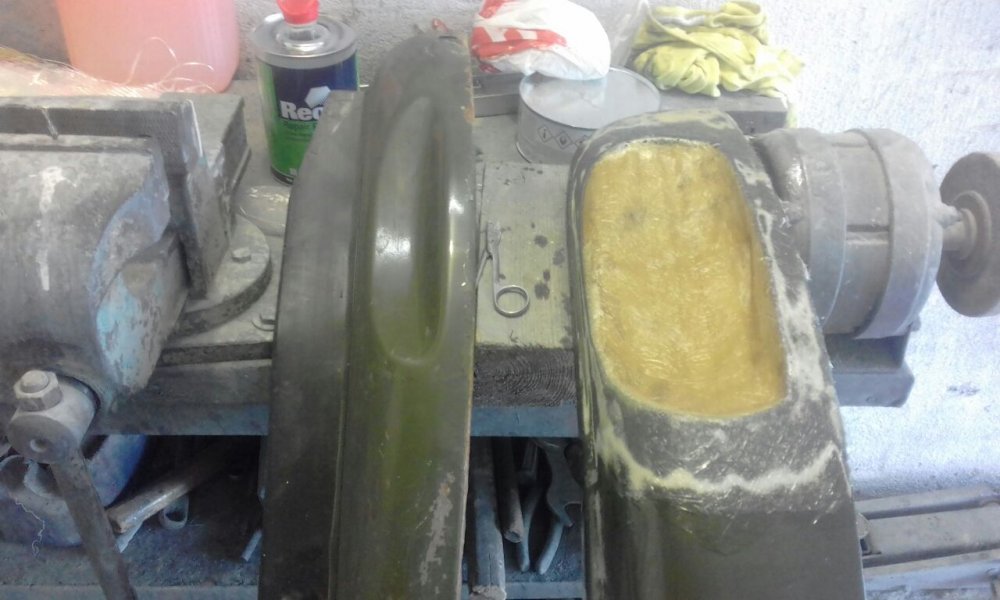

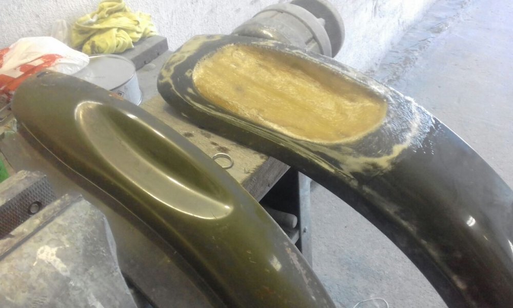

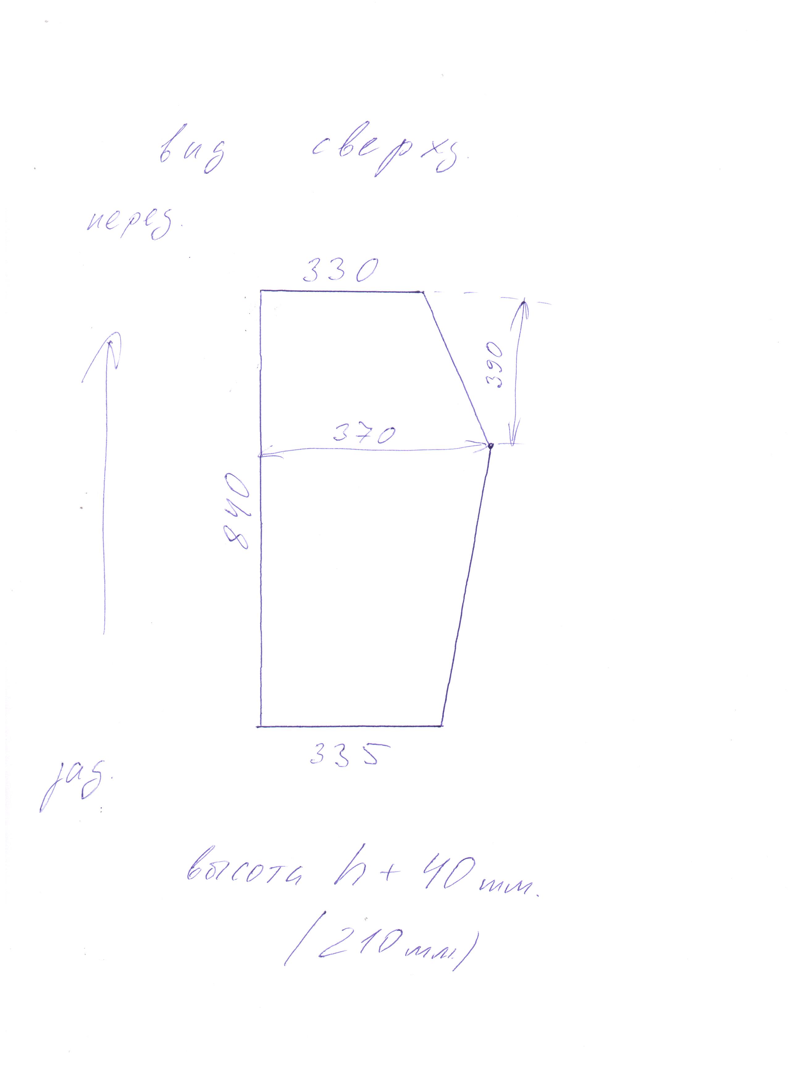

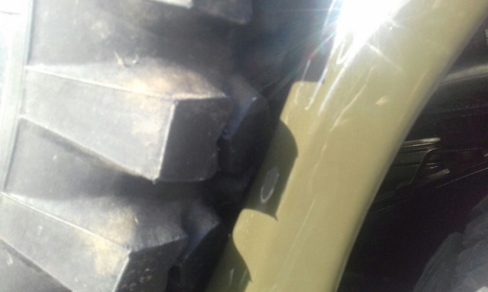

Антон 1 225 Жалоба Опубликовано: 31 августа 2018 дорабатываем самостоятельно новодельное крыло +50мм (рядом оригинал): Цитата Поделиться сообщением Ссылка на сообщение Поделиться на других сайтах

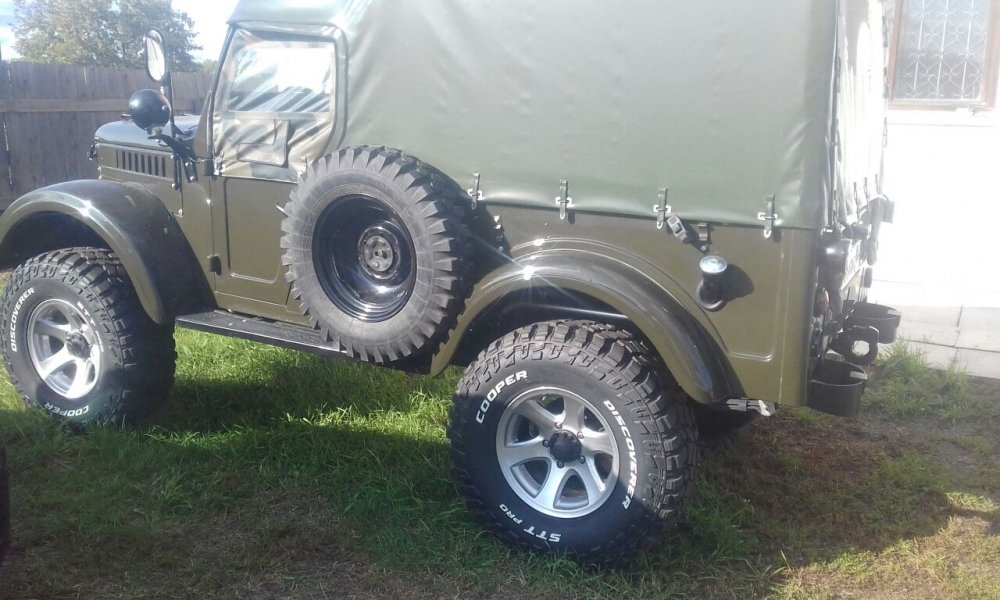

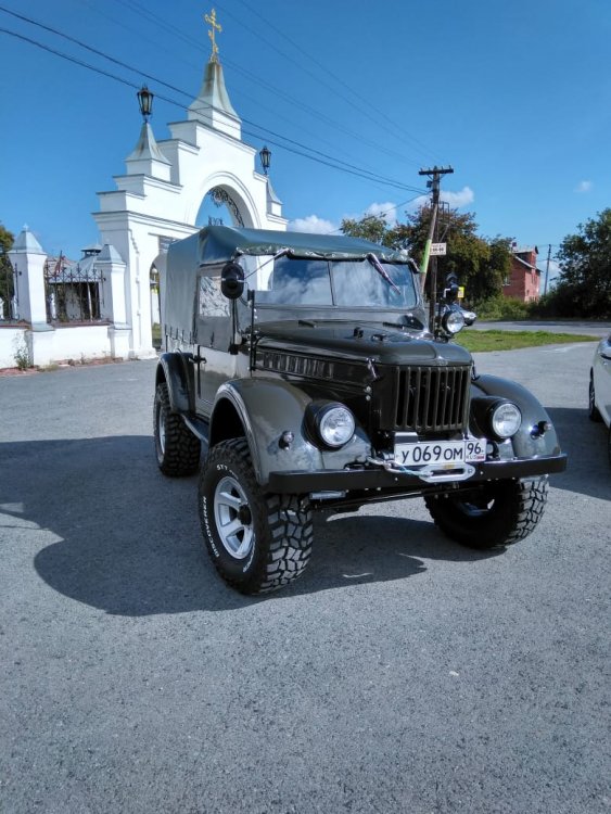

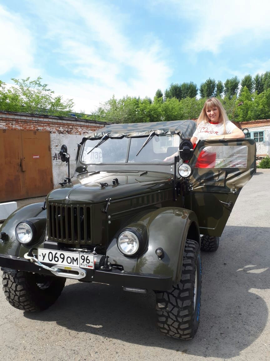

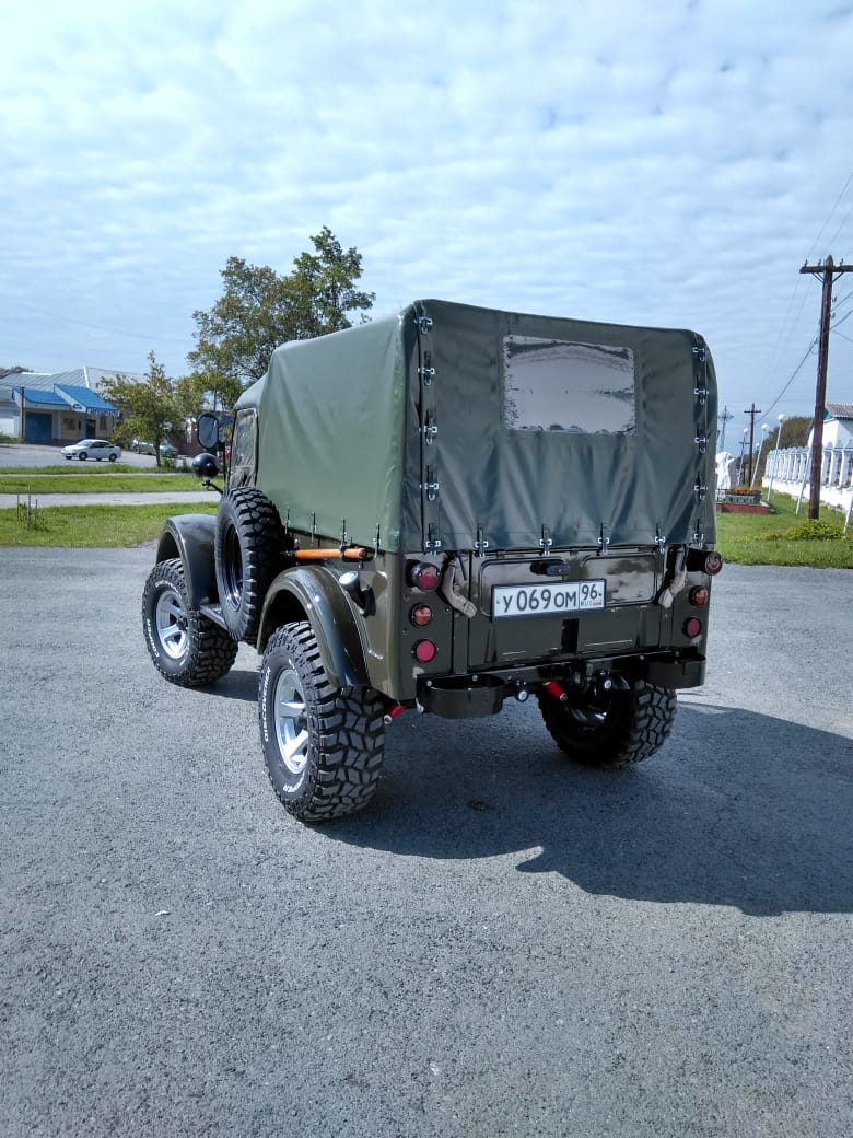

Антон 1 225 Жалоба Опубликовано: 3 сентября 2018 готово!!!! Красотень! 3 2 Цитата Поделиться сообщением Ссылка на сообщение Поделиться на других сайтах

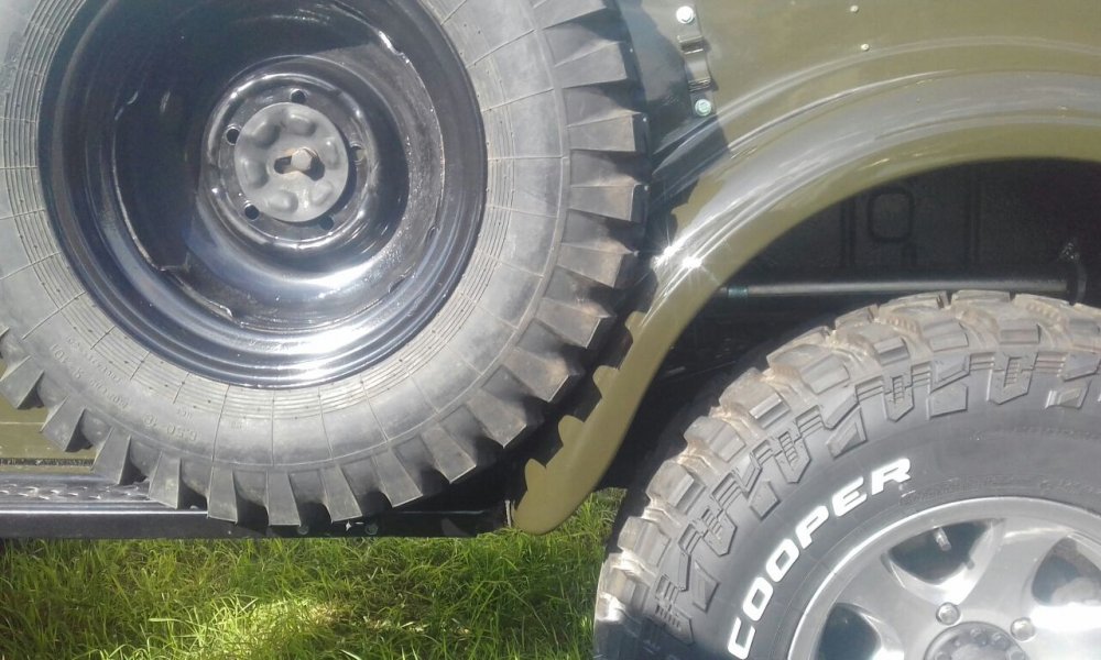

Антон 1 225 Жалоба Опубликовано: 4 сентября 2018 3 Цитата Поделиться сообщением Ссылка на сообщение Поделиться на других сайтах
Vadim Chikker 10 Жалоба Опубликовано: 5 сентября 2018 классная машина получилась! а ты не думал про установку съёмного металлического верха? Цитата Поделиться сообщением Ссылка на сообщение Поделиться на других сайтах
Антон 1 225 Жалоба Опубликовано: 5 сентября 2018 6 часов назад, Vadim Chikker сказал: классная машина получилась! а ты не думал про установку съёмного металлического верха? нет......убеждён, что ГАЗ-69 д.б. только с тентом......не зря ведь старался оставить многие аутентич. констр. решения..........тент - это основной из них. Цитата Поделиться сообщением Ссылка на сообщение Поделиться на других сайтах
Vadim Chikker 10 Жалоба Опубликовано: 5 сентября 2018 2 часа назад, Антон сказал: нет......убеждён, что ГАЗ-69 д.б. только с тентом......не зря ведь старался оставить многие аутентич. констр. решения..........тент - это основной из них. я говорю о съёмном. ведь зима 1988 г. в Свердловске не изменилась.... Цитата Поделиться сообщением Ссылка на сообщение Поделиться на других сайтах
Антон 1 225 Жалоба Опубликовано: 5 сентября 2018 нет, не думал. в лютые морозы на нём явно я никуда не поеду.....это машина выходного дня, для души так сказать. 1 Цитата Поделиться сообщением Ссылка на сообщение Поделиться на других сайтах

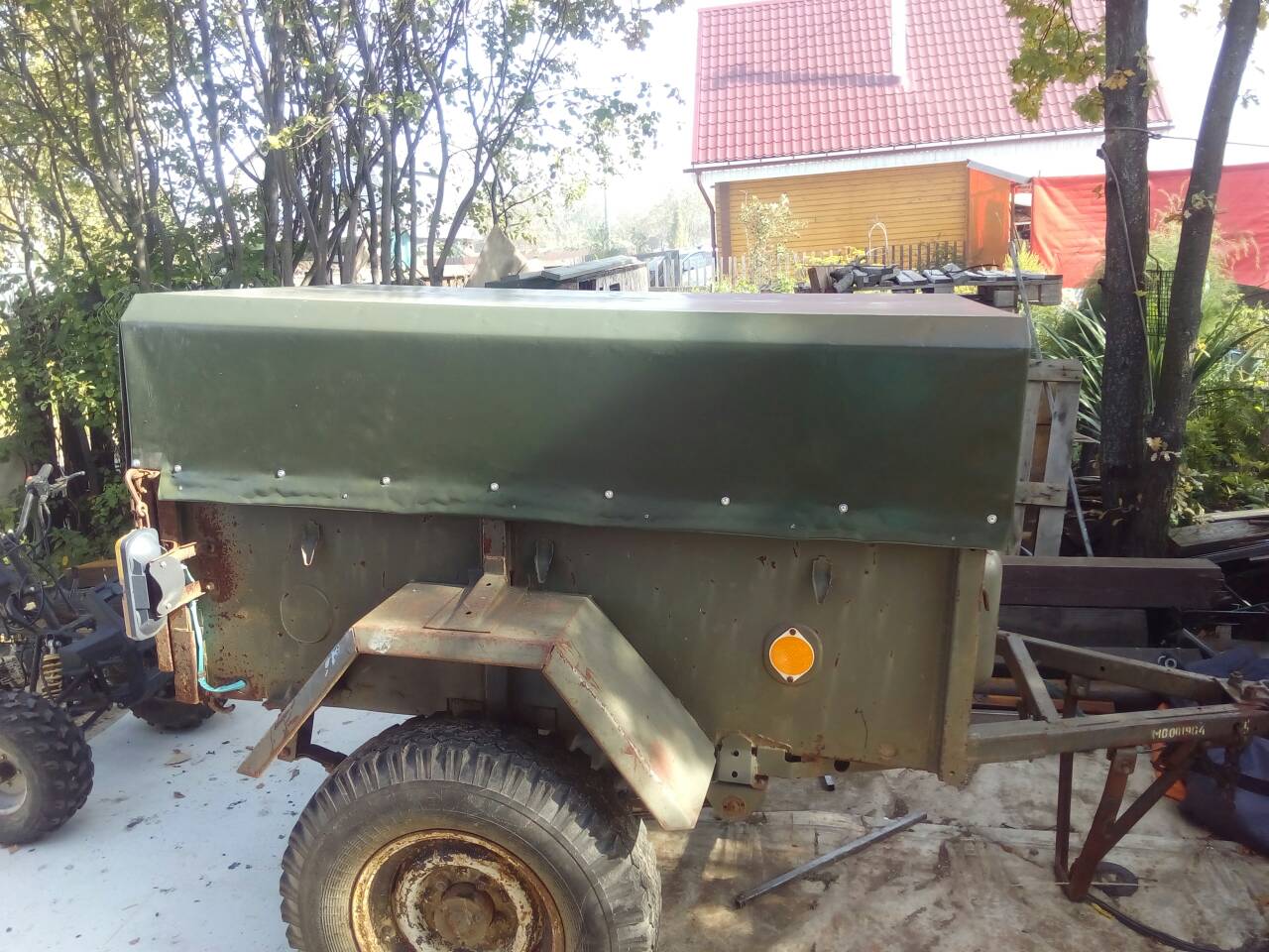

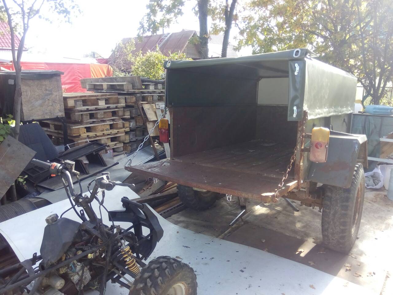

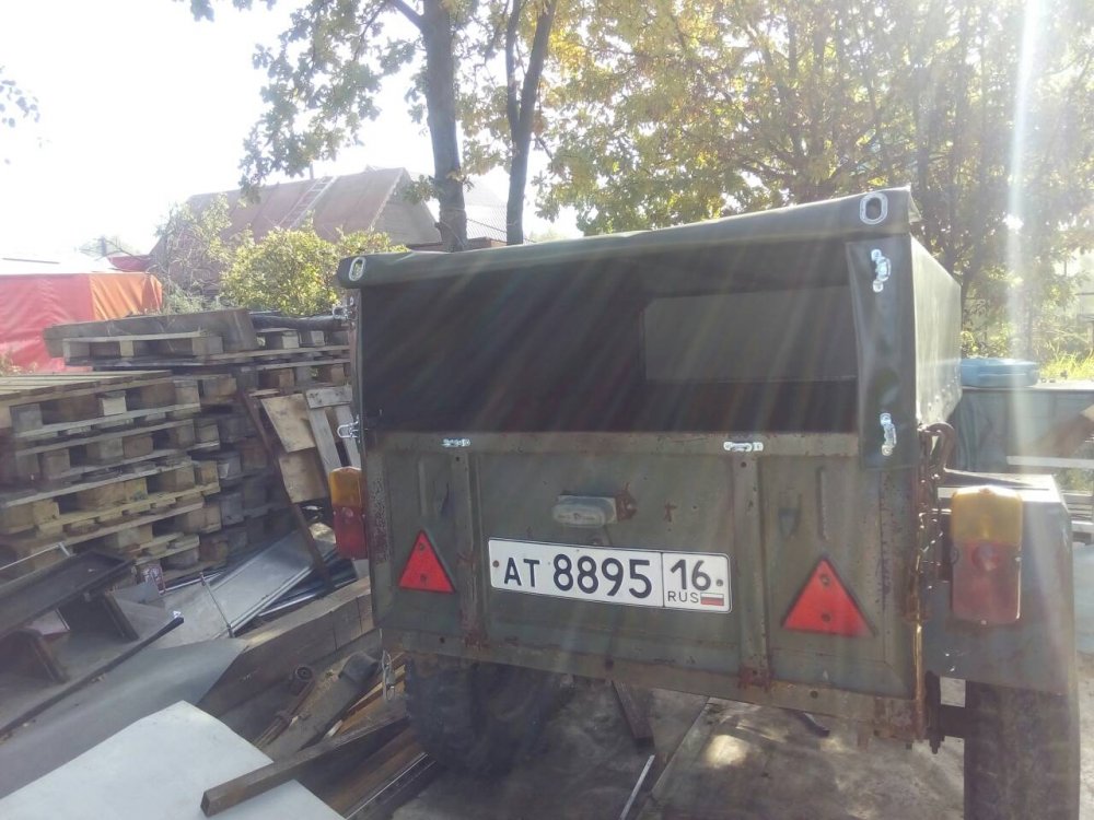

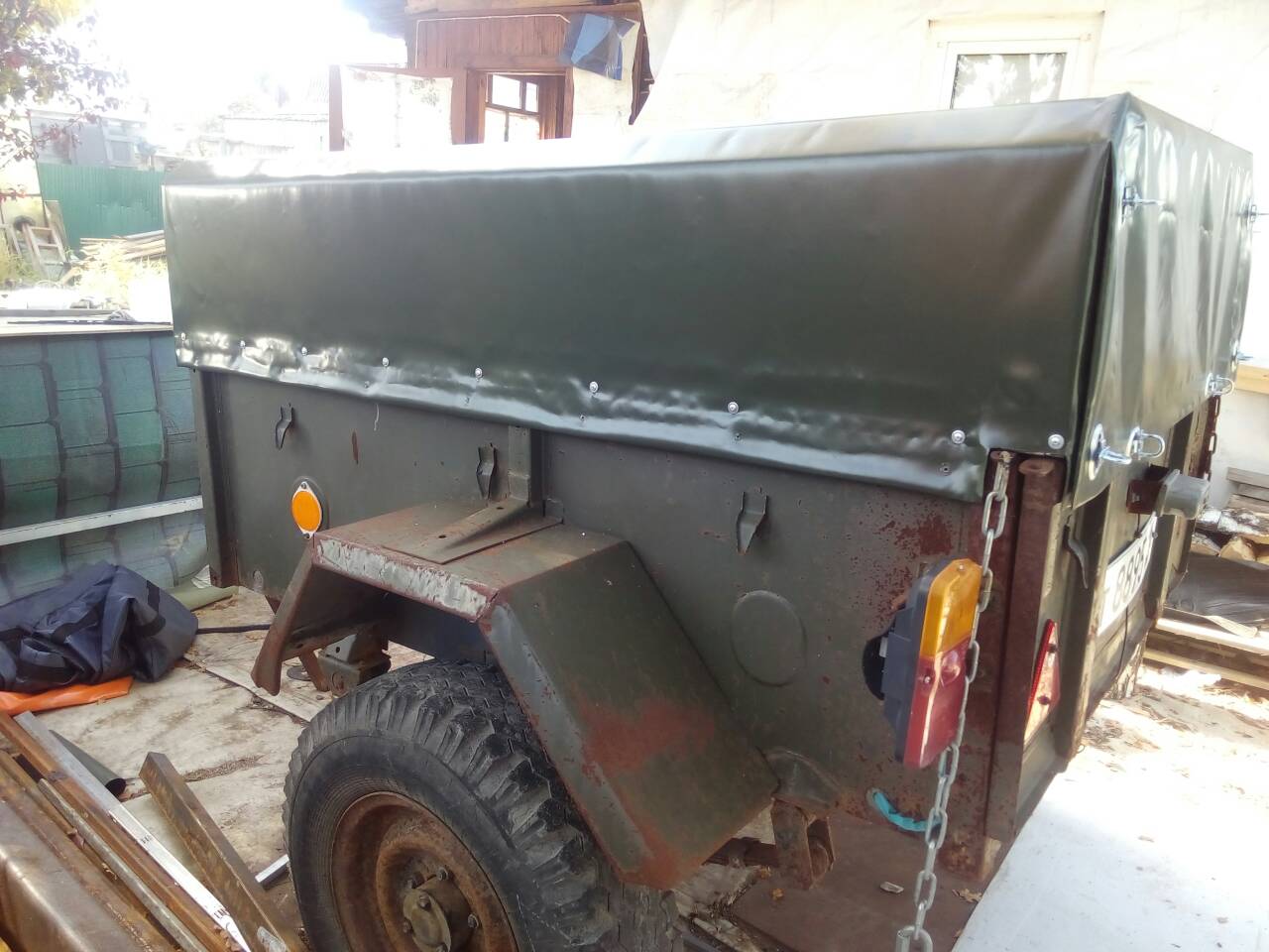

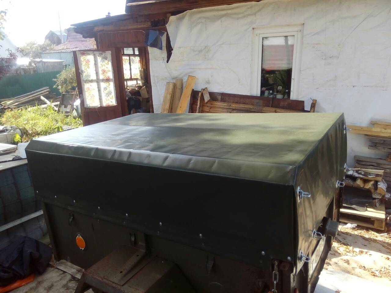

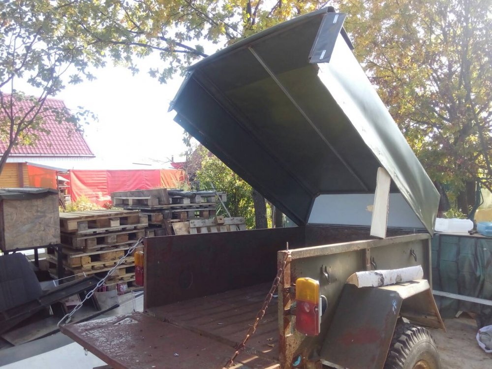

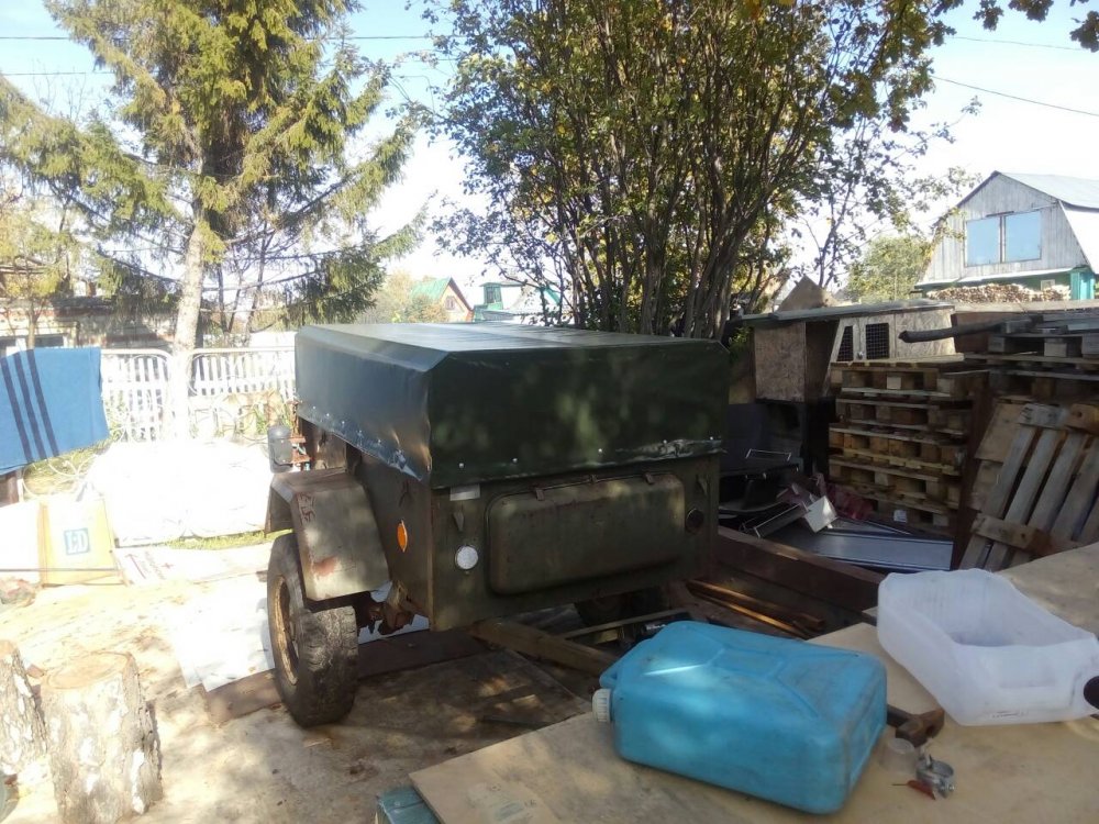

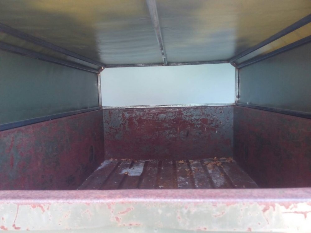

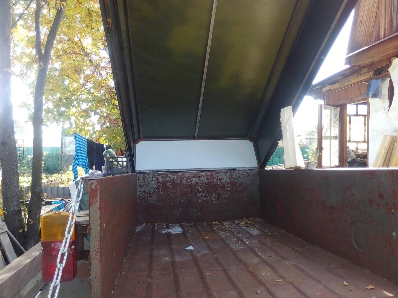

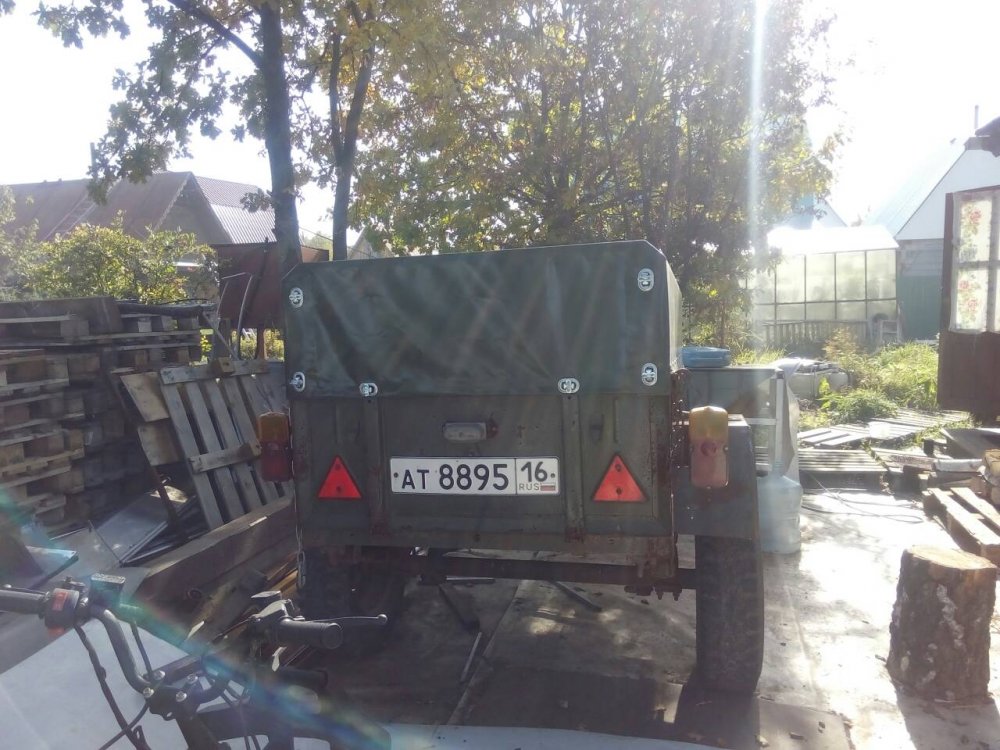

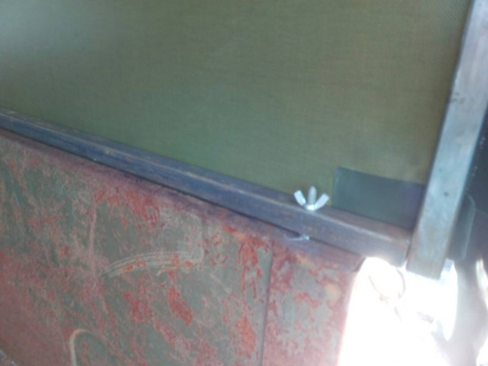

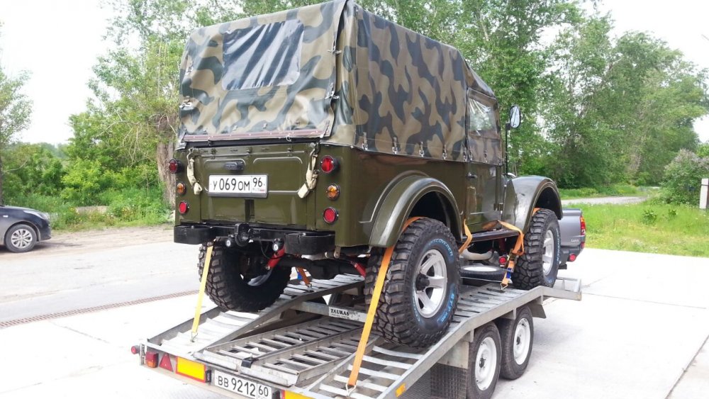

Антон 1 225 Жалоба Опубликовано: 17 сентября 2018 тент на прицеп готов. Щас можно заняться самим прицепом........ 1 Цитата Поделиться сообщением Ссылка на сообщение Поделиться на других сайтах
@drenalin 4 854 Жалоба Опубликовано: 17 сентября 2018 Хорошее решение. Возьму себе на заметку. Только я бы сделал верх "домиком" чуть чуть. Иначе если будет стоять под небом вода будет копиться на крыше 1 Цитата Поделиться сообщением Ссылка на сообщение Поделиться на других сайтах
Антон 1 225 Жалоба Опубликовано: 17 сентября 2018 (изменено) возможно, но домиком будет скорее всего не эстетично.............в любом случае у тягача (ГАЗ-69) тоже прямая крыша......... добавлю пару продольных ремней в случае чего. Изменено 17 сентября 2018 пользователем Антон 1 Цитата Поделиться сообщением Ссылка на сообщение Поделиться на других сайтах

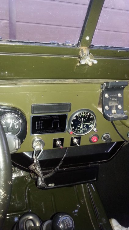

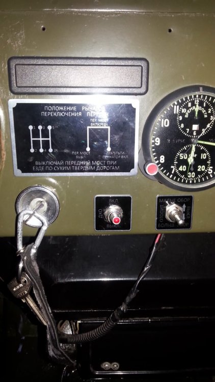

Антон 1 225 Жалоба Опубликовано: 19 сентября 2018 "колхозную" дыру на панели приборов закрыл актуальной табличкой в стиле ГАЗ-69, тумблеры также обозначились: 3 Цитата Поделиться сообщением Ссылка на сообщение Поделиться на других сайтах
