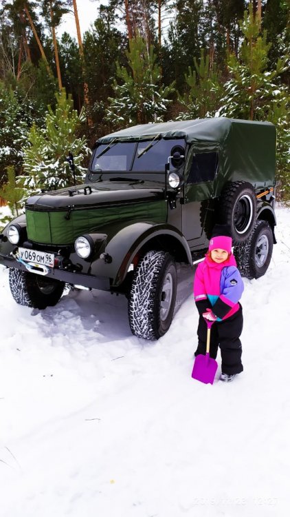

Антон 1 249 Жалоба Опубликовано: 29 мая 2019 отличная вместительность.....красота! 2 Цитата Поделиться сообщением Ссылка на сообщение Поделиться на других сайтах

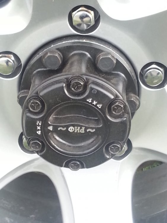

Антон 1 249 Жалоба Опубликовано: 30 мая 2019 установил ХАБы от РИФ - пока только положит. эмоции. Буду периодически включать передок рычагом, чтоб не разбивало кардан и прочее........ 2 Цитата Поделиться сообщением Ссылка на сообщение Поделиться на других сайтах

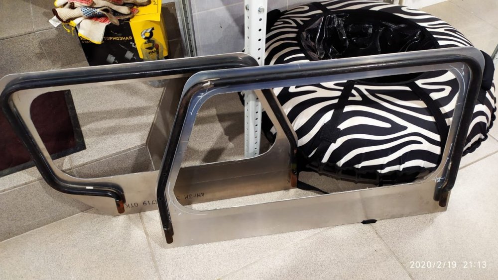

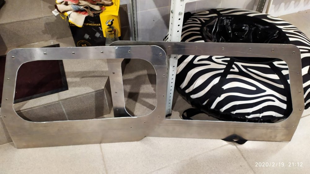

Антон 1 249 Жалоба Опубликовано: 18 февраля 2020 Решил вместо родных "глухих" надставок дверей заморочиться со сдвижными форточками - внешне аутентично, но форточки сдвижные. Каркас готов и форточки тоже. В поисках материала на тент.....точнее того же материала, из которого шили/клеили тент. Цитата Поделиться сообщением Ссылка на сообщение Поделиться на других сайтах

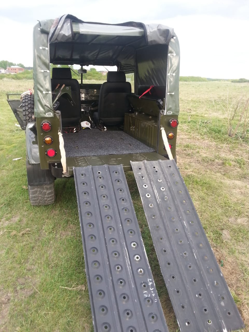

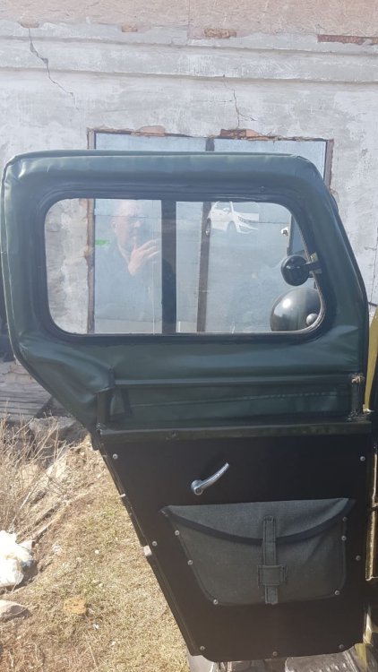

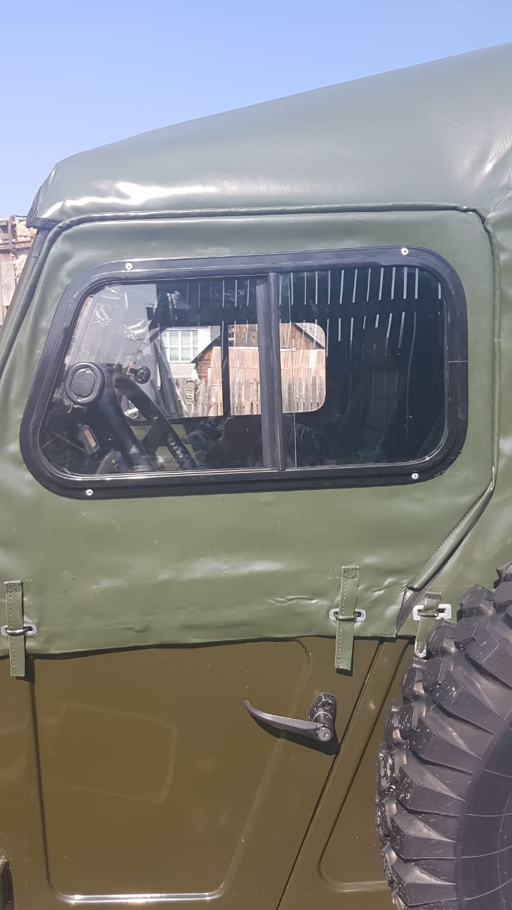

Антон 1 249 Жалоба Опубликовано: 10 апреля 2020 (изменено) наконец-то закончены страдания со сдвижными окнами у боковушек....... Изменено 10 апреля 2020 пользователем Антон 5 1 Цитата Поделиться сообщением Ссылка на сообщение Поделиться на других сайтах
nat 4 569 Жалоба Опубликовано: 10 апреля 2020 Все отлично, кроме самого материала тента.... Цитата Поделиться сообщением Ссылка на сообщение Поделиться на других сайтах
Антон 1 249 Жалоба Опубликовано: 11 апреля 2020 (изменено) 20 часов назад, nat сказал: Все отлично, кроме самого материала тента.... А что не так с материалом? неплохой ПВХ вроде. Изменено 11 апреля 2020 пользователем Антон Цитата Поделиться сообщением Ссылка на сообщение Поделиться на других сайтах
nat 4 569 Жалоба Опубликовано: 11 апреля 2020 Да смотрится пвх не очень, блестит еще(( Брезент куда лучше. Но это лично мое мнение. Цитата Поделиться сообщением Ссылка на сообщение Поделиться на других сайтах

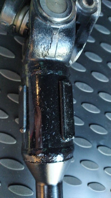

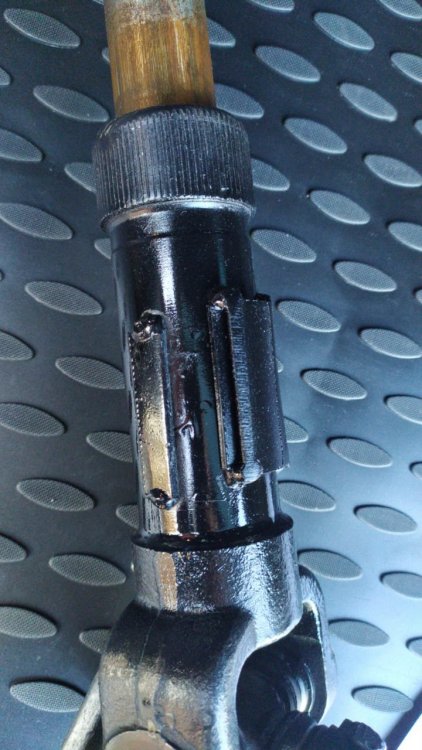

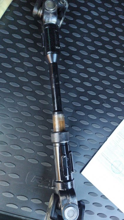

Антон 1 249 Жалоба Опубликовано: 2 мая 2020 Интересная ситуация приключилась. В момент внедрения пары 5ст.АДС+РК УАЗ, конечно приобрёл новые карданы в упаковке со всеми голограммами и прочей модной маркировкой. Покатался.....заметил слабый-слабый люфт в 1 крестовине пер.кардана.....заменили крестовины, собрали по меткам на вилках и шлицах кардан, помазали шлицевую (с ней всё четко было).......и думаю а дай я его отдам в Екатеринбург в спец. контору по ремонту карданов на балансировку......Вот результат: Цитата Поделиться сообщением Ссылка на сообщение Поделиться на других сайтах
Антон 1 249 Жалоба Опубликовано: 2 мая 2020 (изменено) Не думаю, что замена 2х крестовин дала такой дисбаланс. К слову - на новом кардане балансировочных пластин вообще не было. И меня вроде по ощущениям тоже тогда всё устраивало......... Вывод: после праздников сниму задний кардан, к которому тоже нет претензий, и отдам на балансировку. Посмотрим как изменятся ощущения мои на ходу.......спешу напомнить, что ДВС+КПП+РК у меня опущены на 60мм....т.е. карданы работают в более прямом положении, и это хорошо.....также безусловно стал ниже центр тяжести авто. Изменено 2 мая 2020 пользователем Антон Цитата Поделиться сообщением Ссылка на сообщение Поделиться на других сайтах
