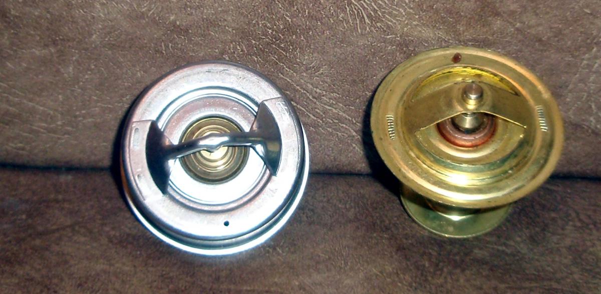

esaul1 1 826 Жалоба Опубликовано: 3 февраля 2014 Лёх, за температуру открытия отвечает наполнитель термостата (объём), но не его форма...на твой мотор есть "87-ые" термики...это то, что нужно по зиме...летом можно вернуть родной на 70 гр. Слав ,"форма" - имел в виду посадочные места. Пробовал взять в УАЗолабазе поновее - не встал патрубок. Сегодня вечером попробую его найти, где-то в гараже закинул, сфотаю оба вместе. Цитата Поделиться сообщением Ссылка на сообщение Поделиться на других сайтах
esaul1 1 826 Жалоба Опубликовано: 4 февраля 2014 (изменено) Слав, вот фото. Левый - 70 градусов, правый - 82. Изменено 4 февраля 2014 пользователем esaul1 Цитата Поделиться сообщением Ссылка на сообщение Поделиться на других сайтах
Антон 1 239 Жалоба Опубликовано: 4 февраля 2014 Слав, вот фото. Левый - 70 градусов, правый - 82. P2034287.jpg P2034290.jpg P2034291.jpg Дак это совершенно разные термостаты. И отличие не только в температуре. У меня на 421-й двиг. ставится тот, что справа (желтый). Второй - не будет перекрывать малый круг и перегрев обеспечен. Цитата Поделиться сообщением Ссылка на сообщение Поделиться на других сайтах
esaul1 1 826 Жалоба Опубликовано: 4 февраля 2014 Дак это совершенно разные термостаты. И отличие не только в температуре. У меня на 421-й двиг. ставится тот, что справа (желтый). Второй - не будет перекрывать малый круг и перегрев обеспечен. Именно. А у меня стоит левый. Мотор 451. Цитата Поделиться сообщением Ссылка на сообщение Поделиться на других сайтах

nomberone469 1 Жалоба Опубликовано: 4 февраля 2014 Слав, вот фото. Левый - 70 градусов, правый - 82. P2034287.jpg Кстати на левый можно напаять с нашей вазо-классики.На старом(417-м)так делал.Брал корпус термостата уаз и на него напаивал т/стат с ваз01-07.Работает уверенно.Температура стабильна и зимой и летом.Правда систему охлаждения делал замкнутую.Как на Газелях и Патриотах. Сейчас езжу на уазе с 421-м.Т/стат для 402го мотора.Марку не выбирал.На шар.Работает хорошо. Цитата Поделиться сообщением Ссылка на сообщение Поделиться на других сайтах
Антон 1 239 Жалоба Опубликовано: 4 февраля 2014 Кстати на левый можно напаять с нашей вазо-классики.На старом(417-м)так делал.Брал корпус термостата уаз и на него напаивал т/стат с ваз01-07.Работает уверенно.Температура стабильна и зимой и летом..... +1 тоже слышал про такую модернизацию. Говорят нивовский терм-т впаивали еще. Работало нормально. Цитата Поделиться сообщением Ссылка на сообщение Поделиться на других сайтах
