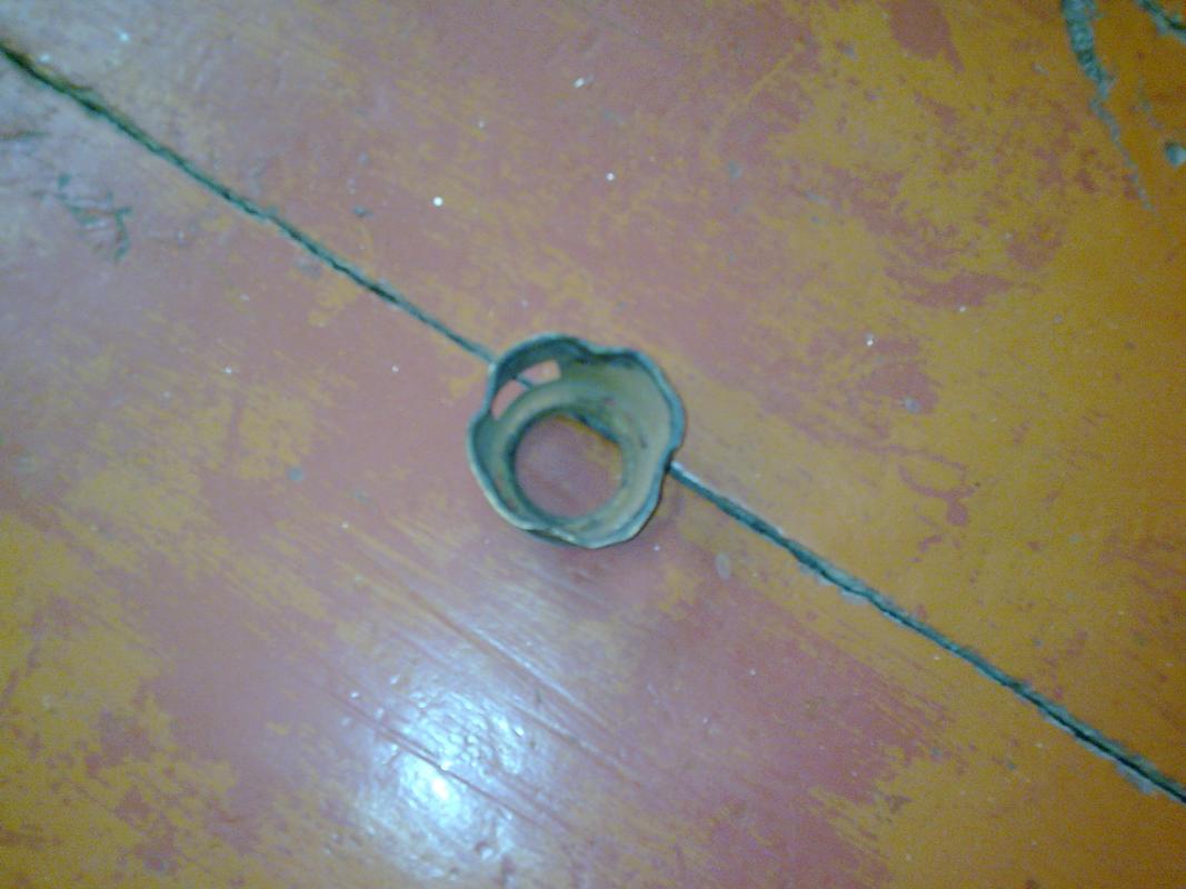

Вот еще вопрос:
что за медный клапанок 1мм сбоку закреплен? Его функции какие?
69 - это не ретро, это крутро......
#37 Федот68
Федот68
  • 5 745 сообщений
  • Город:Калуга
Отправлено 06 Февраль 2014 - 10:07
На большинстве моделей там "просто дырка" Диаметром около 2 мм.
Нужна для вытеснения воздуха при заправке системы ОЖ. На работу такого диаметра дырочка не  влияет сколько-нибудь заметно....

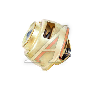

Подскажите, какой термос подойдет для м20 в штатное место (на сколько понял, ставится в хобот, торчащий из бошки) без переделок? И самое главное, где его раздобыть :)
Сообщение отредактировал Mr_Orion: 06 Февраль 2014 - 16:37
#39 SASHASHILL
SASHASHILL
  • 1 462 сообщений
  • Имя:Александр
  • Город:регион 08
  • Интересы:АвтоМотостарина, модернизация, свап.
Отправлено 06 Февраль 2014 - 17:31
В магазине сельхоз-запчастей, спрашивай термостат старого образца МТЗ-80, подходит как родной.
мои авто:УАЗ-469Б 1977г.в., ВАЗ-11113 2005г.в.
#40 -vovan-
-vovan-
  • 395 сообщений
  • Город:Саратов
Отправлено 06 Февраль 2014 - 23:13
ТС-109
