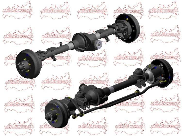

#19 Кулак
Кулак
  • 166 сообщений
  • Город:Обнинск
Отправлено 01 Февраль 2014 - 02:19
Мосты БАРС
