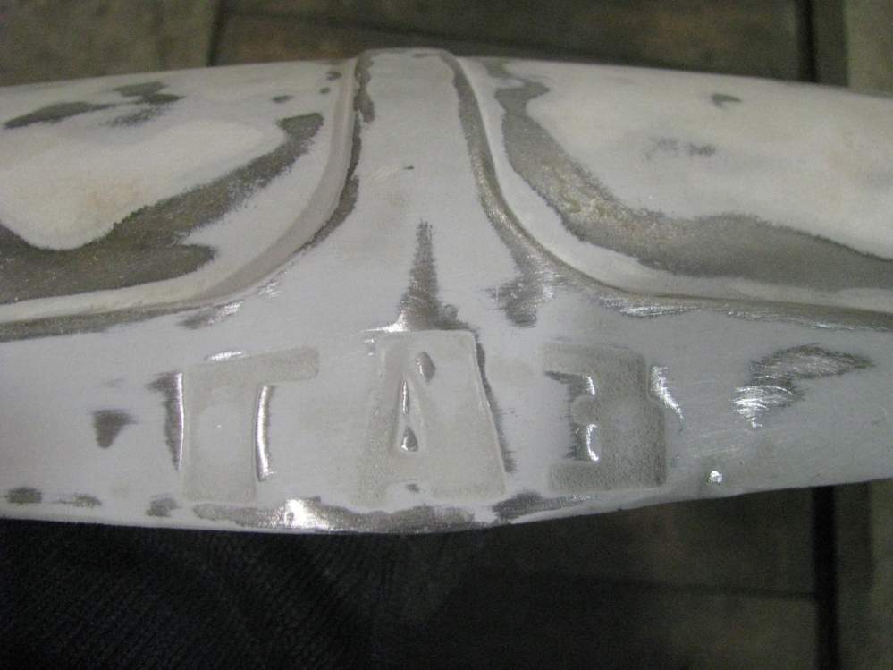

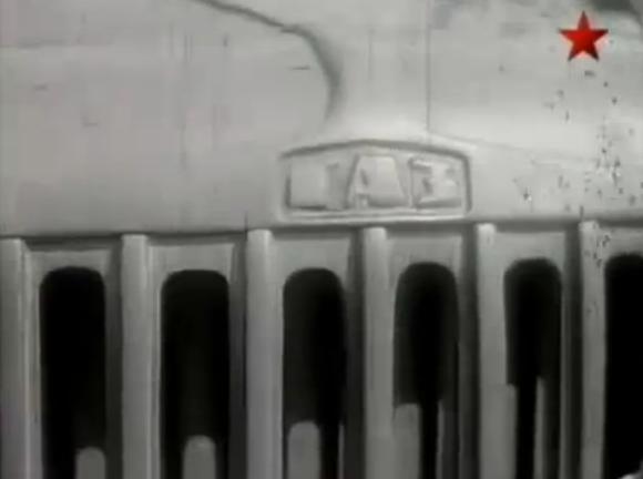

Martin69 71 Жалоба Опубликовано: 25 марта 2014 Вот еще вариант))) Цитата Поделиться сообщением Ссылка на сообщение Поделиться на других сайтах
speedoff 3 823 Жалоба Опубликовано: 25 марта 2014 это с каких-то первых испытательных партий, если не с Труженника даже. Там и решетка другая 1 Цитата Поделиться сообщением Ссылка на сообщение Поделиться на других сайтах
Smile2 745 Жалоба Опубликовано: 25 марта 2014 Вот еще вариант)))это морда такая на труженике. А не капот Цитата Поделиться сообщением Ссылка на сообщение Поделиться на других сайтах
Martin69 71 Жалоба Опубликовано: 25 марта 2014 Да, именно с него. Всё правильно. Зачем же ограничиваться на выштамповке ГАЗ, можно пойти дальше Цитата Поделиться сообщением Ссылка на сообщение Поделиться на других сайтах

plotny69 581 Жалоба Опубликовано: 25 марта 2014 (изменено) Я себе сделал надпись ГАЗ, колхозом это не считаю, более того, мне противно слышать когда Газ-69 называют уазик или стАрый уазик, вот так.Всё-таки надо отдать должное УАЗ.Если бы не они,у нас бы наших машин не было,поскольку большинство ГАЗиков всё же сделано в Ульяновске. Я тоже хочу себе надпсиь ГАЗ,поскольку машина по документам 1955 года,ну, и вообще... На последней картинке буковка У переделана в Г Изменено 25 марта 2014 пользователем plotny69 Цитата Поделиться сообщением Ссылка на сообщение Поделиться на других сайтах
lory 197 Жалоба Опубликовано: 25 марта 2014 А делать там особо ничего не сложно Выступающие части буквы "У" зачеканиваются бородком, остальное при помощи горелки и флюса заплавляется припоем (я делал медно-серебряным) и для чистоты всё проходится насадками девайса типа Дремель Цитата Поделиться сообщением Ссылка на сообщение Поделиться на других сайтах
plotny69 581 Жалоба Опубликовано: 25 марта 2014 А делать там особо ничего не сложно Выступающие части буквы "У" зачеканиваются бородком, остальное при помощи горелки и флюса заплавляется припоем (я делал медно-серебряным) и для чистоты всё проходится насадками девайса типа Дремель И как теперь надпись выглядит? Цитата Поделиться сообщением Ссылка на сообщение Поделиться на других сайтах
lory 197 Жалоба Опубликовано: 25 марта 2014 (изменено) И как теперь надпись выглядит? Экспериментировал на старом капоте, чтобы тот, который на машине стоит не портить. Сделаю фотки выложу в теме. На мой взгляд- неплохо Изменено 25 марта 2014 пользователем lory Цитата Поделиться сообщением Ссылка на сообщение Поделиться на других сайтах
