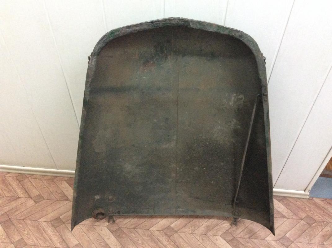

Подскажите от какого Газона этот капот
Сообщение отредактировал Виктор 59: 22 Сентябрь 2016 - 08:14
#37 Mers126
Mers126
  • 408 сообщений
  • Город:Нижний Новгород
  • Интересы:Виллис-MB (Ford GPW) 1943, ГАЗ-69 - 1971???
    ГАЗ-2434 - 1992, ГАЗ-24 - 1980, W116 - 1980???
    техосмотр, автосервис, установка/калибровка тахографов.
Отправлено 23 Сентябрь 2016 - 13:32
на 51 похоже
