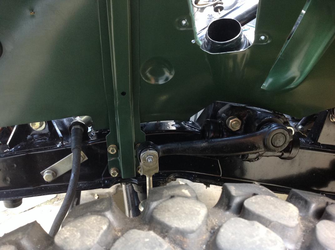

CARS 1 665 Жалоба Опубликовано: 19 августа 2014 (изменено) Эта накладка ставилась на машины,для комплектации МО СССР.Причем не автозаводом,а завод-установщиком спецоборудования..в атокаталогах ее нет.А ставилась с целью защиты троса спидометра,от сапог солдатни и офицеров.)))На 2х радийках,она у меня присутствует. IMG_4885.JPG Да встречается именно на радийках! Выскажу предположение, думаю накладка предназначена для защиты не троса спидометра а толстого кабеля идущего от рс к пульту командира! Изменено 19 августа 2014 пользователем CARS 1 Цитата Поделиться сообщением Ссылка на сообщение Поделиться на других сайтах
Илья37 125 Жалоба Опубликовано: 19 августа 2014 Эта накладка ставилась на машины,для комплектации МО СССР.Причем не автозаводом,а завод-установщиком спецоборудования..в атокаталогах ее нет.А ставилась с целью защиты троса спидометра,от сапог солдатни и офицеров.)))На 2х радийках,она у меня присутствует. IMG_4885.JPG Михаил спасибо за разьяснение.Тогда эта накладка задним концом должна ложиться на "горку".Это было-бы логично.Ну а передний загнут по "черепахе" вверх. Цитата Поделиться сообщением Ссылка на сообщение Поделиться на других сайтах

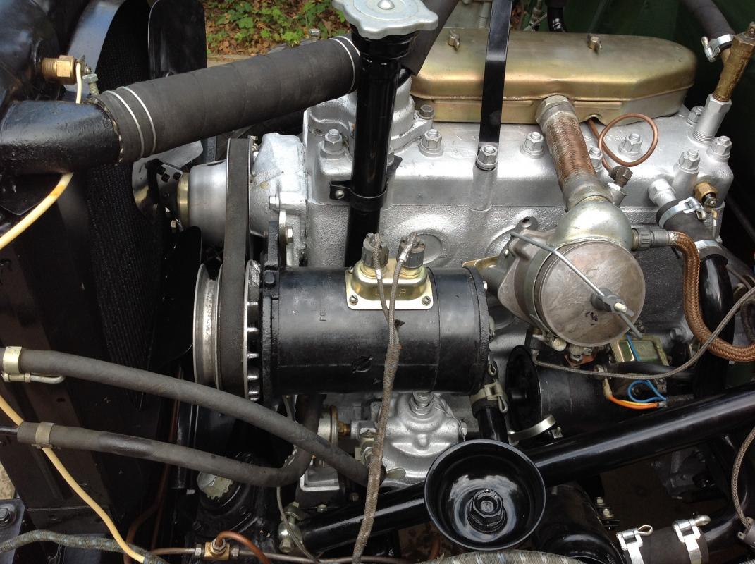

Стакан 1 979 Жалоба Опубликовано: 20 августа 2014 Целый день собирали экран и другие мелочи, отлаживали двигатель. Теперь мне ясно, почему детали экрана высоковольтки раньше нещадно выкидывали - очень своеобразное развлечение монтаж этих крышек и бронепроводов). А уж чтоб доступ к контактам трамблера получить... Высоковольтные провода нарезаны заново. Залито рабочее масло в двигатель. Полусинтетика - см фото. Заводится двигатель уверенно. Работает нормально. Но зазоры в клапанах все равно потом проверю. Разобрался со шкивами: как правильно подсказал ODI - ремень лежал не в своем ручье гены. Но причина этого оказалась сложнее, чем просто неверная установка гены. Неправильно был поставлен фланец помпы. Пришлось разобрать и перевернуть его. Все сразу встало на свои места. Внутренности кастрюли воздушного фильтра оставлены родные. Масло пока туда не залито. Теперь по двигателю вроде все ок. Не поставлены несколько хомутов - но это в целях последующей подгонки длины шлангов под место крепления. Ну или если деталь явно еще будет сниматься (кастрюля). Хомуты на тонких шлангах использую ленточные - их в обрез. На толстых шлангах стоят заново оцинкованные родные с затяжкой винтом. 9 Цитата Поделиться сообщением Ссылка на сообщение Поделиться на других сайтах
gazonchik1969 1 642 Жалоба Опубликовано: 20 августа 2014 Целый день собирали экран и другие мелочи, отлаживали двигатель. Теперь мне ясно, почему детали экрана высоковольтки раньше нещадно выкидывали - очень своеобразное развлечение монтаж этих крышек и бронепроводов). А уж чтоб доступ к контактам трамблера получить... Высоковольтные провода нарезаны заново. Залито рабочее масло в двигатель. Полусинтетика - см фото. Заводится двигатель уверенно. Работает нормально. Но зазоры в клапанах все равно потом проверю. Разобрался со шкивами: как правильно подсказал ODI - ремень лежал не в своем ручье гены. Но причина этого оказалась сложнее, чем просто неверная установка гены. Неправильно был поставлен фланец помпы. Пришлось разобрать и перевернуть его. Все сразу встало на свои места. Внутренности кастрюли воздушного фильтра оставлены родные. Масло пока туда не залито. Теперь по двигателю вроде все ок. Не поставлены несколько хомутов - но это в целях последующей подгонки длины шлангов под место крепления. Ну или если деталь явно еще будет сниматься (кастрюля). Хомуты на тонких шлангах использую ленточные - их в обрез. На толстых шлангах стоят заново оцинкованные родные с затяжкой винтом. масло 10очка...маловата вязкость. добавить надоть Цитата Поделиться сообщением Ссылка на сообщение Поделиться на других сайтах
Стакан 1 979 Жалоба Опубликовано: 20 августа 2014 масло 10очка...маловата вязкость. добавить надоть Да ладно!? Вроде норм... А кто как из спецов думает? Поделитесь мнением, пожалуйста! Цитата Поделиться сообщением Ссылка на сообщение Поделиться на других сайтах
МММ 9 499 Жалоба Опубликовано: 20 августа 2014 Да ладно!? Вроде норм... А кто как из спецов думает? Поделитесь мнением, пожалуйста! В родной двиг для лета погуще нужно... Цитата Поделиться сообщением Ссылка на сообщение Поделиться на других сайтах
Стакан 1 979 Жалоба Опубликовано: 20 августа 2014 В родной двиг для лета погуще нужно... Например? Цитата Поделиться сообщением Ссылка на сообщение Поделиться на других сайтах
МММ 9 499 Жалоба Опубликовано: 20 августа 2014 (изменено) Например?Была тема, подробно обсосали этот вопрос... Ща поищу. http://www.gaz69.ru/ipb/topic/111440-kakoe-maslo-lit/?hl=%2Bкакое+%2Bмасло+%2Bлить+%2Bдвигатель Несколько тем было, и про мосты с кпп и рк, и двиг, но эта вроде самая .... Изменено 20 августа 2014 пользователем МММ Цитата Поделиться сообщением Ссылка на сообщение Поделиться на других сайтах
Антон 1 239 Жалоба Опубликовано: 20 августа 2014 Например? 15W-40 минералка скорее всего ребята хотят сказать. И я скорее "ЗА", чем против. Ведь чем больше вязкость, тем толще масляная пленка, но больше сопротивление (но тебе ведь не для гонок). Цитата Поделиться сообщением Ссылка на сообщение Поделиться на других сайтах
Maxx1969 2 749 Жалоба Опубликовано: 20 августа 2014 15W-40 минералка скорее всего ребята хотят сказать. И я скорее "ЗА", чем против. Ведь чем больше вязкость, тем толще масляная пленка, но больше сопротивление (но тебе ведь не для гонок). Поддерживаю.15W-40,или 20W-30 Цитата Поделиться сообщением Ссылка на сообщение Поделиться на других сайтах
Стакан 1 979 Жалоба Опубликовано: 20 августа 2014 Ну ладно). Буду менять тогда... Чтож вы раньше-то молчали!)) Цитата Поделиться сообщением Ссылка на сообщение Поделиться на других сайтах
Денис002 818 Жалоба Опубликовано: 20 августа 2014 Стакан, порекомендовал бы обратить внимание на масло Motul. На газике не пробовал, но на остальных - у него по сравнению с конкурентами самая высокая стойкость на угар. Есть и специальное, для авто 50х-70х годов, но ценник на него хунтовский https://www.motul.com/ru/ru/products/oils-lubricants/20w50?f[range]=25&f[viscosity]=27 Ну и 15/40 конечно в линейке присутствует 2 Цитата Поделиться сообщением Ссылка на сообщение Поделиться на других сайтах
Стакан 1 979 Жалоба Опубликовано: 20 августа 2014 Стакан, порекомендовал бы обратить внимание на масло Motul. На газике не пробовал, но на остальных - у него по сравнению с конкурентами самая высокая стойкость на угар. Есть и специальное, для авто 50х-70х годов, но ценник на него хунтовский =25&f[viscosity]=27]https://www.motul.com/ru/ru/products/oils-lubricants/20w50?f[range]=25&f[viscosity]=27 Ну и 15/40 конечно в линейке присутствует Спасибо. Когда аналогичная проблема была с 408-м москвичом - тогда , при выборе масла, оптимальным было признано именно 10w40. Поэтому здесь и было принято решение "по аналогии". Хотя- двигатели не сказать, что похожи). Наверное все правы - маслице нужно заменить. А Мотул ретро - понравилась задумка. Наверное это оптимально. 7 Цитата Поделиться сообщением Ссылка на сообщение Поделиться на других сайтах
gazonchik1969 1 642 Жалоба Опубликовано: 21 августа 2014 Например? в родной летом - 20точка. просмотри спецификацию применяемости масла по темп. окр. воздуха(для нашего случая - условия "чижолые":) Цитата Поделиться сообщением Ссылка на сообщение Поделиться на других сайтах
gazonchik1969 1 642 Жалоба Опубликовано: 21 августа 2014 Спасибо. Когда аналогичная проблема была с 408-м москвичом - тогда , при выборе масла, оптимальным было признано именно 10w40. Поэтому здесь и было принято решение "по аналогии". Хотя- двигатели не сказать, что похожи). Наверное все правы - маслице нужно заменить. А Мотул ретро - понравилась задумка. Наверное это оптимально. в отечеств. моторах масл. система (в подавл. больш.) сделана без "запасу по давлению". оттого лучшим будет масло с наибольшей вязкостью(при соблюдении "прокачиваемости", но енто в основн. - в хол. вр. года) Цитата Поделиться сообщением Ссылка на сообщение Поделиться на других сайтах

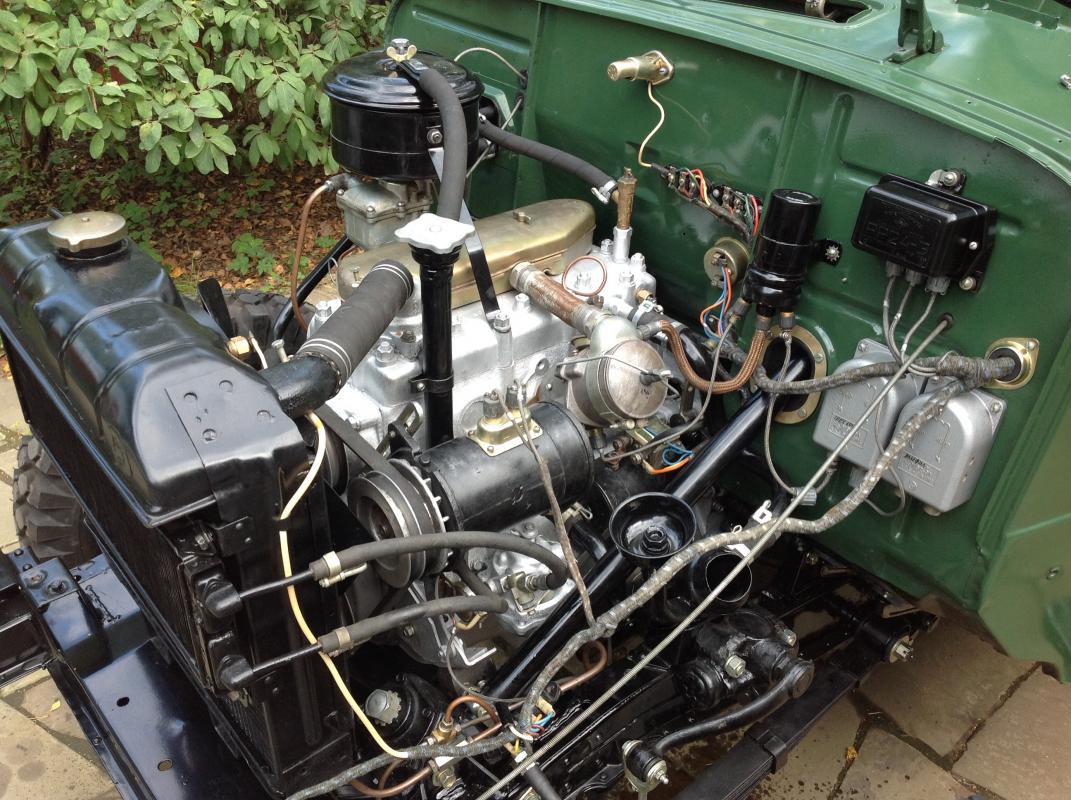

Стакан 1 979 Жалоба Опубликовано: 24 августа 2014 (изменено) Продолжаем после паузы). Окончательно отлажен двигатель: отрегулировал клапана. В общем-то не сильно требовалось, но руки чесались - типа потом шибко неудобно из-за оперения будет... Регулировка жутко не понравилась - неудобный доступ даже при снятом брызговике; зазор ловится очень тяжело, на ощупь. Ушло часа два. Но, что интересно - при снятых крышках клапанов движок вполне можно заводить - масло не брызжет, а спокойно стекает в картер. Новые прокладки клапанных крышек взял из польского новодела (купил комплект на всю движку). Далее перешли к кузовне: - поставили брызговики - поставили крылья передние (опять использовал штатную отмытую прошву). Как и на всей машине - пока что удается сохранить штатный крепеж. - подготовил и установил двери и задний борт (приклеил резинки, присланные Антоном - весьма недурно. Очень похожи на родные). Уплотнение заднего борта осталось штатное. Изменено 24 августа 2014 пользователем Стакан 7 Цитата Поделиться сообщением Ссылка на сообщение Поделиться на других сайтах
Стакан 1 979 Жалоба Опубликовано: 24 августа 2014 (изменено) Есть странная, на мой взгляд, хрень с зарядкой АКБ. зарядка есть, но реле ведет себя странно: постоянно щелкает с разной амплитудой, что видно по стрелке амперметра. Каждый щелчек сопровождается явным скачком напряжения - это видно и по лампочкам (габаритам). Амплитуда щелчков зависит от нагрузки (включены поворотники - РР щелкает совсем редко), и от степени разряда АКБ. ПРОШУ СОВЕТА. Это нормальное поведение РР? До этого я как то близко не сталкивался с таким эффектом у механических регуляторов напряжения. Прикладываю видео. trim.8297E0F3-9065-495C-9C77-344323F7CA69.MOV Изменено 24 августа 2014 пользователем Стакан Цитата Поделиться сообщением Ссылка на сообщение Поделиться на других сайтах
Алексей Попович 175 Жалоба Опубликовано: 24 августа 2014 Есть странная, на мой взгляд, хрень с зарядкой АКБ. зарядка есть, но реле ведет себя странно: постоянно щелкает с разной амплитудой, что видно по стрелке амперметра. Каждый щелчек сопровождается явным скачком напряжения - это видно и по лампочкам (габаритам). Амплитуда щелчков зависит от нагрузки (включены поворотники - РР щелкает совсем редко), и от степени разряда АКБ. ПРОШУ СОВЕТА. Это нормальное поведение РР? До этого я как то близко не сталкивался с таким эффектом у механических регуляторов напряжения. Прикладываю видео. Видео не открыл, но частые щелчки РР ненормально (чистка контактов ,регулировка ) Цитата Поделиться сообщением Ссылка на сообщение Поделиться на других сайтах
