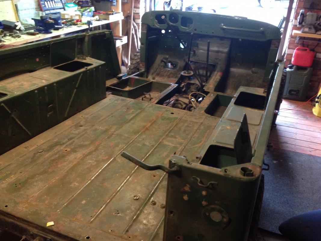

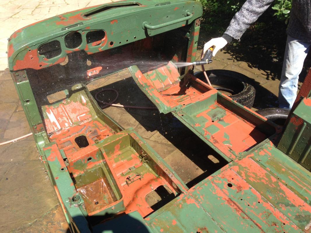

Стакан 1 979 Жалоба Опубликовано: 27 июня 2014 Сегодня закончили разборку кузова и сняли этот самый кузов с рамы. Вроде все ок: откручивается хорошо, ржавчины мало, резинки не сопрели. Из рундуков вытащил остатки "табельного имущества". Не все хватает, но и то хорошо. Все , снятую с кузова, фурнитуру разложил по коробочкам и пакетам. Что-то в покраску. Что-то на очистку и желтый цинк. Снятый кузов и раму с агрегатами помыли - краска слетает хлопьями до металла. Завтра готовим кузов к перевозке в фургоне. 6 Цитата Поделиться сообщением Ссылка на сообщение Поделиться на других сайтах
Martin69 71 Жалоба Опубликовано: 27 июня 2014 Ваши фотографии смотреть, только расстраиваться! Это же надо какой сохран, и всё при ней, прям консерва... Хороша машинка... 2 Цитата Поделиться сообщением Ссылка на сообщение Поделиться на других сайтах

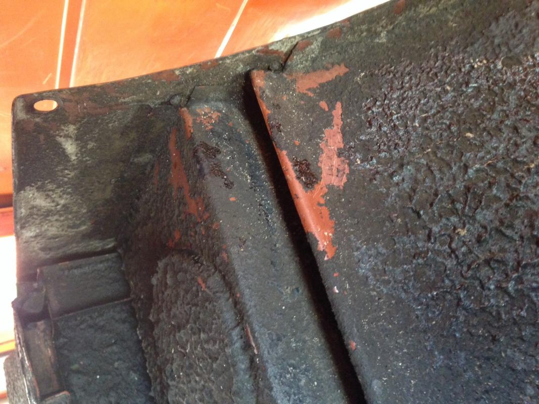

Smile2 745 Жалоба Опубликовано: 28 июня 2014 Да, состояние супер! А на днище, под мастикой грунт красный? Краски нет? Цитата Поделиться сообщением Ссылка на сообщение Поделиться на других сайтах

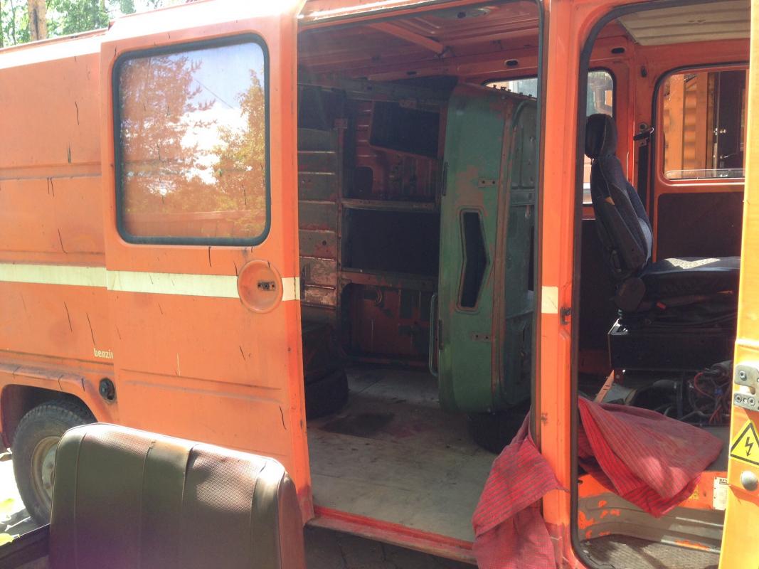

Стакан 1 979 Жалоба Опубликовано: 28 июня 2014 Да, под мастикой только грунт. Краски нет. Кузов отмыт - очень много песка было в усилителях кузова. После баньки каршером краска полезла и на кузове тоже как и на раме. Но на днище мастика держится удивительно прочно. До пескоструя не стал делать транспортную раму - лень)). Просто крашенный обратно повезем не в фургоне, а на прицепе, на покрышках. Запихнули кузов в фургон - удивительно легкий он оказался - втроем на весу можно держать легко. Осталось отмыть крылья и мелочь - и закрепить все в фургоне для перевозки в пескоструй в понедельник. Цитата Поделиться сообщением Ссылка на сообщение Поделиться на других сайтах

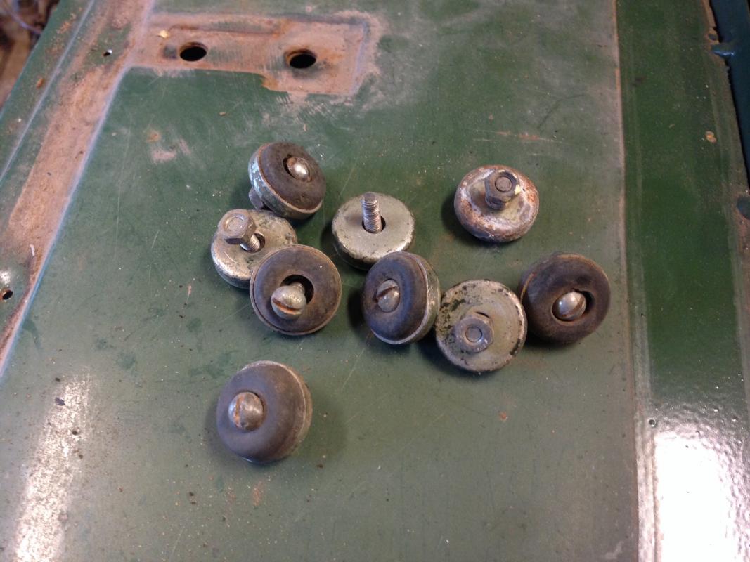

Стакан 1 979 Жалоба Опубликовано: 28 июня 2014 Спасибо, Денис. Будем продолжать. При разборке обнаружились разные детали, явно относятся к радийному прошлому машины: - кронштейн для удержания какого-то длинного ящика под рамой, под задним бортом. (Еще сфоткано место на раме, где этот кронштейн стоял. - резиновые упоры для приборов в кузове. Ставить назад не буду. Если кому эти штуки нужны - готов подарить. Цитата Поделиться сообщением Ссылка на сообщение Поделиться на других сайтах
Smile2 745 Жалоба Опубликовано: 28 июня 2014 Да, под мастикой только грунт. Краски нет. Кузов отмыт - очень много песка было в усилителях кузова. После баньки каршером краска полезла и на кузове тоже как и на раме. Но на днище мастика держится удивительно прочно. До пескоструя не стал делать транспортную раму - лень)). Просто крашенный обратно повезем не в фургоне, а на прицепе, на покрышках. Запихнули кузов в фургон - удивительно легкий он оказался - втроем на весу можно держать легко. Осталось отмыть крылья и мелочь - и закрепить все в фургоне для перевозки в пескоструй в понедельник. Ага, спасибо! Все становится на свои места. И на кузове красный грунт и мастика у меня такая же и под ней грунт тоже. А кронштейн для ящика специального, в теме CARSa можно глянуть Цитата Поделиться сообщением Ссылка на сообщение Поделиться на других сайтах
соболь040 530 Жалоба Опубликовано: 28 июня 2014 Добрый день! Если можно, прошу втулки резиновые мне отправить!!! Крепление нижнего ящика люди спрашивают так что думаю тоже пристроиться, но лучше информацию выложить в барахолке. Еще я ищу крепления раций может что то есть не нужное готов приобрести! Подробней можем пообщаться в личке. Удачи в постройке автомобиля!!! Цитата Поделиться сообщением Ссылка на сообщение Поделиться на других сайтах
Axma00707 1 300 Жалоба Опубликовано: 28 июня 2014 Крепление ящика интересно, могбы тоже чего нибудь нужного задарить Цитата Поделиться сообщением Ссылка на сообщение Поделиться на других сайтах

Стакан 1 979 Жалоба Опубликовано: 28 июня 2014 Соболю и Ахмату - готов отдать эти самые штуки. Давайте в личке на тему договоримся. А Деточкину - большое спасибо! Буду соображать. Цитата Поделиться сообщением Ссылка на сообщение Поделиться на других сайтах
