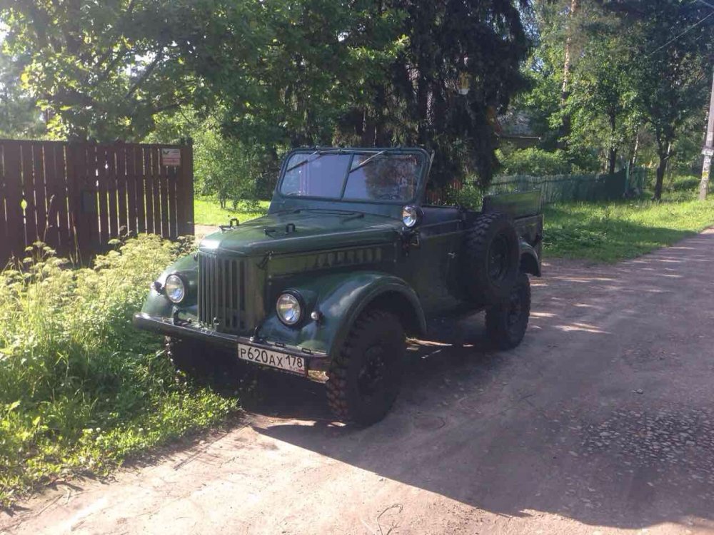

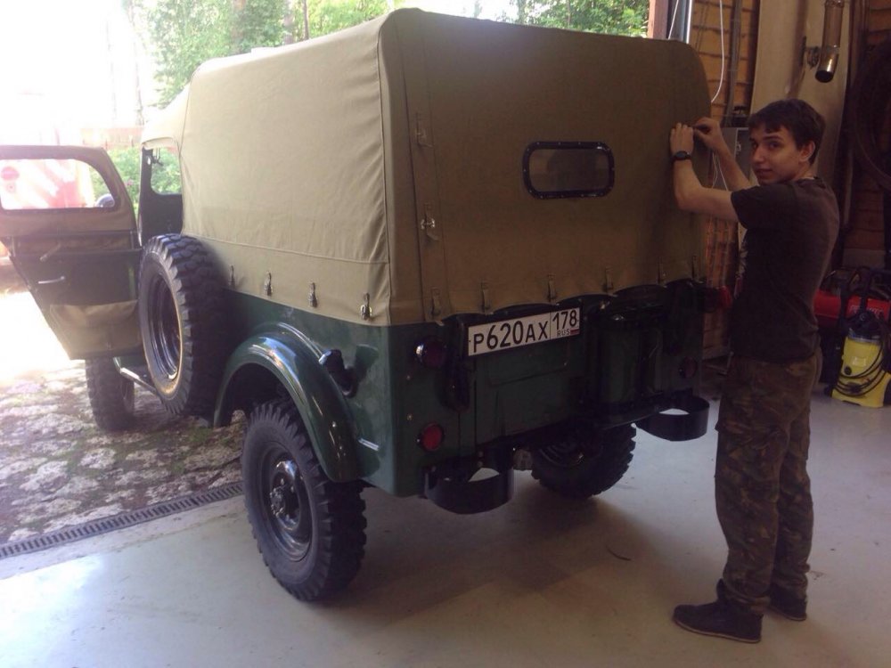

Стакан 1 979 Жалоба Опубликовано: 9 августа 2017 (изменено) Жизнь Газика тем временем продолжается. Основное его занятие - это поездки по окрестностям, по природе, хорошей погоде. На парады 9 вот Сергей (Трубогиб) меня каждый год зовет, за что ему большое спасибо. Но я не езжу. С одной стороны погода не очень в это время. Да еще и тупо лень одолевает... Таким образом в город Газик не ездит. Но все же выполняет разные другие полезные функции. Изменено 9 августа 2017 пользователем Стакан 10 Цитата Поделиться сообщением Ссылка на сообщение Поделиться на других сайтах

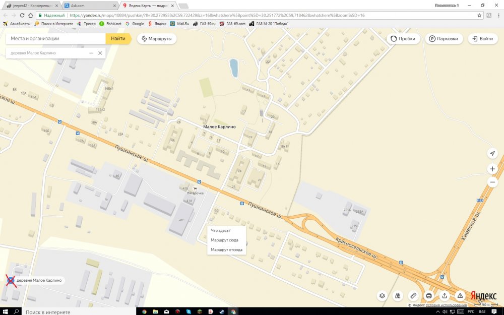

jeeper42 25 Жалоба Опубликовано: 15 августа 2017 Добрый день! Прочитал Вашу тему, красивая машинка получилась. В посте от 20 марта прошлого года ( начало предыдущей страницы) Вы упомянули пескоструй в Малом Карлино, подскажите подробней, это где то за конюшней? А то у меня мастерская не далеко, в деревне, за Красным селом, я уже устал на Химический пер. железки возить. С уважением, Владимир. Цитата Поделиться сообщением Ссылка на сообщение Поделиться на других сайтах
Стакан 1 979 Жалоба Опубликовано: 16 августа 2017 (изменено) Вот карта. Красным крестом помечено это секретное место... Внимание! Не все люди там трезвы и адекватны). Работать лучше всего с Николаем. Изменено 16 августа 2017 пользователем Стакан Цитата Поделиться сообщением Ссылка на сообщение Поделиться на других сайтах

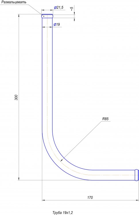

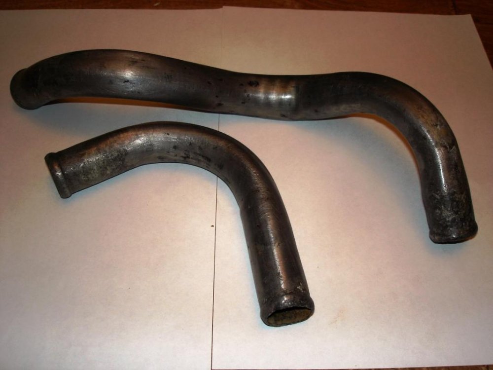

gaz69-68 772 Жалоба Опубликовано: 8 февраля 2018 В Friday, December 23, 2016 в 23:12, gaz69-68 сказал: Уважаемый Стакан! Прошу оказать содействие в снятии размеров трубок системы охлаждения/отопления. Интересует трубка возврата от печки и две трубки предпускового. С помощью рулетки и угольника это не займет много времени, зато будет крайне полезно. С надеждой на помощь... Вторую трубку предпускового на фото не нашел. Хочу напомнить просьбу Цитата Поделиться сообщением Ссылка на сообщение Поделиться на других сайтах
mitalena 50 Жалоба Опубликовано: 8 февраля 2018 Где то был чертежик с размерами, поищу. Цитата Поделиться сообщением Ссылка на сообщение Поделиться на других сайтах
Стакан 1 979 Жалоба Опубликовано: 8 февраля 2018 (изменено) Вот очень бы чертежик помог, если есть у кого! Потому как просьбу товарища я помню, но с обычным измерительным инструментом туда (с левой стороны мотора) не подлезть. А детали ко всему еще и непростую форму имеют. Изменено 8 февраля 2018 пользователем Стакан Цитата Поделиться сообщением Ссылка на сообщение Поделиться на других сайтах

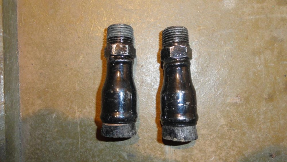

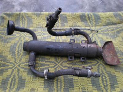

mitalena 50 Жалоба Опубликовано: 9 февраля 2018 Трубка печки. Достоверность не проверял. Котел в сборе Запчасти: Вход, выход с двигателя. Трубы котла. Пока есть это. 1 Цитата Поделиться сообщением Ссылка на сообщение Поделиться на других сайтах
