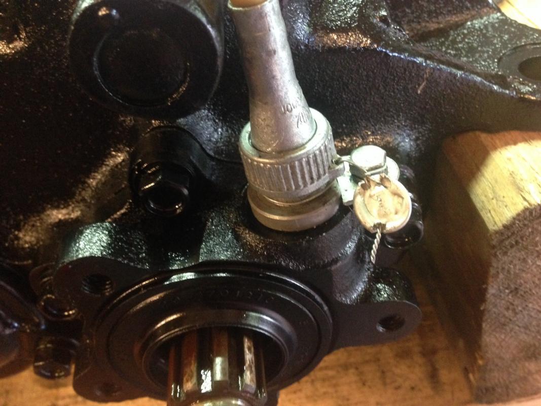

Антон 1 237 Жалоба Опубликовано: 17 июля 2014 (изменено) Что никогда не слышал про прокладки фланцев карданов........... У РК подтяни без фанатизма крышки валов - чтоб не засопливили со временем. На кардане сварной шов? или мне показалось? Изменено 17 июля 2014 пользователем Антон Цитата Поделиться сообщением Ссылка на сообщение Поделиться на других сайтах
Стакан 1 979 Жалоба Опубликовано: 17 июля 2014 Что никогда не слышал про прокладки фланцев карданов........... У РК подтяни без фанатизма крышки валов - чтоб не засопливили со временем. На кардане сварной шов? или мне показалось? Да, прокладки были. Они нужны для того, чтобы масло, которое выгнало по шлицам вала агрегата (коробки, раздатки или редуктора),не могло выйти наружу из полости сочленения. Потому как под гайкой вала никакого уплотнителя нет. На РК - да , спасибо. Подтянул все болты. Это , кстати, по всей машине так: крепеж сильно прослаблен. А на заднем кардане шов сварной. А должно быть иначе? 2 Цитата Поделиться сообщением Ссылка на сообщение Поделиться на других сайтах
Axma00707 1 300 Жалоба Опубликовано: 17 июля 2014 Сварной шов должен быть! Цитата Поделиться сообщением Ссылка на сообщение Поделиться на других сайтах
Антон 1 237 Жалоба Опубликовано: 17 июля 2014 (изменено) Да, прокладки были. Они нужны для того, чтобы масло, которое выгнало по шлицам вала агрегата (коробки, раздатки или редуктора),не могло выйти наружу из полости сочленения. Потому как под гайкой вала никакого уплотнителя нет. На РК - да , спасибо. Подтянул все болты. Это , кстати, по всей машине так: крепеж сильно прослаблен. А на заднем кардане шов сварной. А должно быть иначе? Про прокладки с точки зрения аутентичности не скажу - НЕ ЗНАЮ. С точки зрения практики они не нужны - течи масла препятствует сальник, а если он потек, то никакая прокладка не поможет, т.к. масло тупо погонит наружу из под флянца... Сварной шов д.б., но мне кажется он находится у вилки кардана, а не по середине трнубы, где пыльник установлен. PS Я вовсе не критикую - просто из технико-теоритич. интереса. Прошу не обижаться. Изменено 17 июля 2014 пользователем Антон 1 Цитата Поделиться сообщением Ссылка на сообщение Поделиться на других сайтах
Стакан 1 979 Жалоба Опубликовано: 17 июля 2014 (изменено) Нет обид)). Ты невнимательно читал - масло гонит не через сальник, а именно ПО ВАЛУ. Через гайку. Сейчас эта проблема решается уплотнительной шайбой под гайкой. А тогда стояла только пружинная шайба. А прокладки я просто копирую те бумажные, которые стояли. А в кардане - это место сварки штампованной тонкостенной трубы и фрезерованной фтулки со шлицами, которая позволяет кардану менять длину. А в более поздней версии кардана (без гофры который) - на самом деле нет такого шва. Я вот как раз передний буду нового образца ставить. Старый пока не удается купить в новом состоянии. Изменено 17 июля 2014 пользователем Стакан 1 Цитата Поделиться сообщением Ссылка на сообщение Поделиться на других сайтах
speedoff 3 826 Жалоба Опубликовано: 17 июля 2014 Нет обид)). Ты невнимательно читал - масло гонит не через сальник, а именно ПО ВАЛУ. Через гайку. Сейчас эта проблема решается уплотнительной шайбой под гайкой. А тогда стояла только пружинная шайба. А прокладки я просто копирую те бумажные, которые стояли. А в кардане - это место сварки штампованной тонкостенной трубы и фрезерованной фтулки со шлицами, которая позволяет кардану менять длину. А в более поздней версии кардана (без гофры который) - на самом деле нет такого шва. Я вот как раз передний буду нового образца ставить. Старый пока не удается купить в новом состоянии. Только вчера прикрутил себе новый передний кардан старого образца. Могу поменяться на новый нового образца, если у вас есть такая большая необходимость. Цитата Поделиться сообщением Ссылка на сообщение Поделиться на других сайтах
Axma00707 1 300 Жалоба Опубликовано: 17 июля 2014 Я вот как раз передний буду нового образца ставить. Старый пока не удается купить в новом состоянии. Как нету?, а здесь? Цитата Поделиться сообщением Ссылка на сообщение Поделиться на других сайтах
Стакан 1 979 Жалоба Опубликовано: 17 июля 2014 (изменено) Только вчера прикрутил себе новый передний кардан старого образца. Могу поменяться на новый нового образца, если у вас есть такая большая необходимость. Я бы с удовольствием поменялся) На самом деле (как я понял) задний кардан буханки - это и есть передний кардан 69-го. Поправьте если ошибаюсь. Поэтому готов и просто купить кардан старого образца. Но готов и поменяться. Изменено 17 июля 2014 пользователем Стакан Цитата Поделиться сообщением Ссылка на сообщение Поделиться на других сайтах

denisTT 57 Жалоба Опубликовано: 18 июля 2014 Прошу прощения за флуд, а что за приблуда? Такого не видел у себя ни на одном! Цитата Поделиться сообщением Ссылка на сообщение Поделиться на других сайтах
Axma00707 1 300 Жалоба Опубликовано: 18 июля 2014 Прошу прощения за флуд, а что за приблуда? Такого не видел у себя ни на одном! Привет Ринат! это на ранних раздатках так было, вместо тяги на ручник шел трос. Цитата Поделиться сообщением Ссылка на сообщение Поделиться на других сайтах
denisTT 57 Жалоба Опубликовано: 18 июля 2014 Ахмат, привет!!! Очень интересно стало.... Теперь понял! Спасибо! Цитата Поделиться сообщением Ссылка на сообщение Поделиться на других сайтах

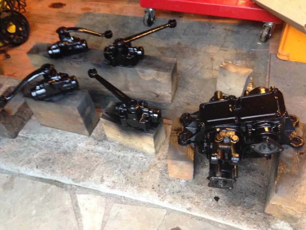

Стакан 1 979 Жалоба Опубликовано: 18 июля 2014 Да, точно. Ручник на тросе. А трос идет на изгиб через это колесико. Сегодня, наконец начали активные шпаклевочные и подготовительные работы по кухову. Срок окончания поставлен к среде. Открашен образец цвета. Похож вроде на требуемый. Красим , как я и говорил, акрилом. Название материалов напишу позже. Под вечер получил из цинка крепеж. И из порошка всякую фурнитуру по движке. И привез все на место. Сегодня успел только отгрунтовать и покрасить раздатку и амортизаторы. Завтра установка. Резиновые фтулки из амортиков вынул - после покраски заменяю на новые новодельные. 4 Цитата Поделиться сообщением Ссылка на сообщение Поделиться на других сайтах
Алексей Попович 175 Жалоба Опубликовано: 18 июля 2014 Краска на штоках РК лишняя,по кузову я бы начал с днища перевернув кузов ;грунт, антикор ,затем салон. Маляры подойдут с водой к кузову сразу отбивать руки (ржа не дремлет) либо пускай трут насухо ,В идеале сначала грунт в два этапа (днище,верх) а внешний лоск (шпатлёвка)уже после . 1 Цитата Поделиться сообщением Ссылка на сообщение Поделиться на других сайтах
Стакан 1 979 Жалоба Опубликовано: 19 июля 2014 Краска на штоках РК лишняя,по кузову я бы начал с днища перевернув кузов ;грунт, антикор ,затем салон. Маляры подойдут с водой к кузову сразу отбивать руки (ржа не дремлет) либо пускай трут насухо ,В идеале сначала грунт в два этапа (днище,верх) а внешний лоск (шпатлёвка)уже после .Обижаете)). Штоки само собой обмотаны малярным скотчем. И гайки их уплотнений сняты. По кузову - план такой. Шкурим насухо. Сначала грунт-окраска днища. Затем антикор тектилом этого днища. Потом переворот в нормальное положение и уже грунт-окраска всего остального. Но вы , я думаю, правы - красить салон на боку вполне разумно. А грунт (на мой взгляд), всеже лучше на шпаклю. К отпесоченому металлу шпакля пристает идеально. А вот на грунт цепляется гораздо хуже. Но может и ошибаюсь... Но начать со шпакли советовал я малярам сам. Цитата Поделиться сообщением Ссылка на сообщение Поделиться на других сайтах
