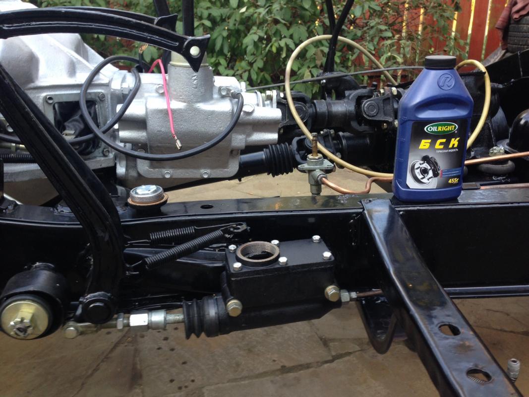

Стакан 1 978 Жалоба Опубликовано: 26 июня 2014 Всем привет! Достался неплохой козлик: 8-ми местка, 1965 гв. С друзьями решил его реанимировать и вернуть первозданный облик. Делать будем не для езды - скорее как экспонат. Опыт такой работы есть, но с Газончиком - первый раз. Таким вот его забрали: 13 Цитата Поделиться сообщением Ссылка на сообщение Поделиться на других сайтах

Стакан 1 978 Жалоба Опубликовано: 26 июня 2014 Взяли еще зимой. Вроде все в родне, кроме зеркал). Если где не замечаю новодела- прошу поправить. Детали экрана высоковольтной части - утрачены. Гнили нет даже а батарейном отсеке. Пробег 5500 - вроде реальный. Движок работает очень прилично (только помпа течет нещадно). Сидения все родные, с настоящим дермантином. Основного бака нет. Тент и каркас - родные. Рессоры обернуты в бумажные чехлы. Стоит подогреватель комплектный. На пассажирской двери - столик. 8 Цитата Поделиться сообщением Ссылка на сообщение Поделиться на других сайтах

Стакан 1 978 Жалоба Опубликовано: 26 июня 2014 Спасибо, Ахмат!). Сегодня начали разбор машины. Цель - полный разбор кузова до метала, снятие с рамы, пескоструй, грунт, окраска в первозданный цвет (в войск части Газон был несколько раз покрашен - теперь все лезет). С рамой тоже самое: разбор, пескоструй голой рамы, окраска (видимо порошком - тут попрошу совета бывалых). И обратная сборка. Агрегаты, вроде не требуют капитального вмешательства - достаточно замены сальников, отмывки и покраски. Итак - в понедельник кузов уже ждут на пескоструе...) 1 Цитата Поделиться сообщением Ссылка на сообщение Поделиться на других сайтах
