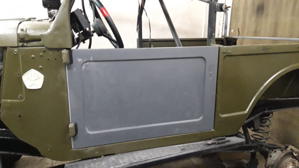

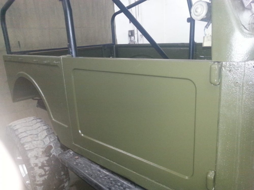

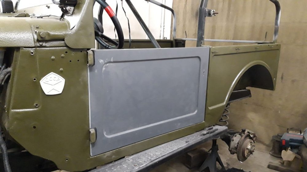

Антон 1 235 Жалоба Опубликовано: 27 марта 2019 замена 2-х дверей на пластик позволила скинуть 34кг - родная 25кг, а пластик - 8кг!!! 2 1 Цитата Поделиться сообщением Ссылка на сообщение Поделиться на других сайтах
Гога68 1 310 Жалоба Опубликовано: 27 марта 2019 29 минут назад, Антон сказал: замена 2-х дверей на пластик позволила скинуть 34кг - родная 25кг, а пластик - 8кг!!! смотрю вот на двери из пластика........ а как к ним крепятся петли? насколь надежно? и надставки к ним как крепить? коли к примеру от уаза иль луаза, не отломятся? иль это двери для тех кому надставки не нужны? Цитата Поделиться сообщением Ссылка на сообщение Поделиться на других сайтах
Антон 1 235 Жалоба Опубликовано: 27 марта 2019 Лично мне надставки НЕ нужны....по петлям при весе двери 8кг вопросов нет. Цитата Поделиться сообщением Ссылка на сообщение Поделиться на других сайтах
Гога68 1 310 Жалоба Опубликовано: 27 марта 2019 а ну без надставок, вопросов нет Цитата Поделиться сообщением Ссылка на сообщение Поделиться на других сайтах
Антон 1 235 Жалоба Опубликовано: 27 марта 2019 приняли решение - если вдруг надставки понадобятся, то перекинем обратно металлич. двери. Цитата Поделиться сообщением Ссылка на сообщение Поделиться на других сайтах
Гога68 1 310 Жалоба Опубликовано: 27 марта 2019 6 минут назад, Антон сказал: приняли решение - если вдруг надставки понадобятся, то перекинем обратно металлич. двери. значит пластик таки негоден под надставки. и думать тагда не буду Цитата Поделиться сообщением Ссылка на сообщение Поделиться на других сайтах

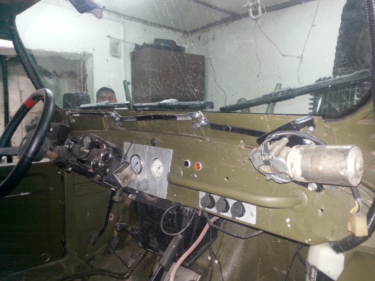

Антон 1 235 Жалоба Опубликовано: 12 апреля 2019 вот такие дворники получились: VID-20190412-WA0043.mp4 1 Цитата Поделиться сообщением Ссылка на сообщение Поделиться на других сайтах
sashasv 376 Жалоба Опубликовано: 13 апреля 2019 А внутри? В салоне? Цитата Поделиться сообщением Ссылка на сообщение Поделиться на других сайтах
Антон 1 235 Жалоба Опубликовано: 17 апреля 2019 в салоне так: 1 Цитата Поделиться сообщением Ссылка на сообщение Поделиться на других сайтах

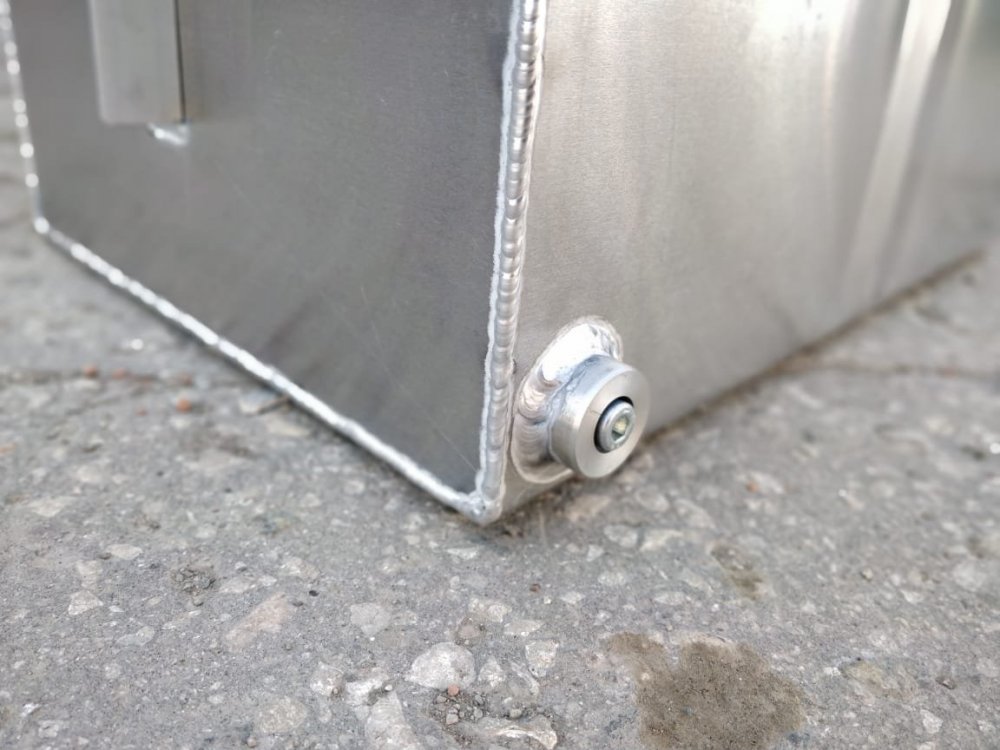

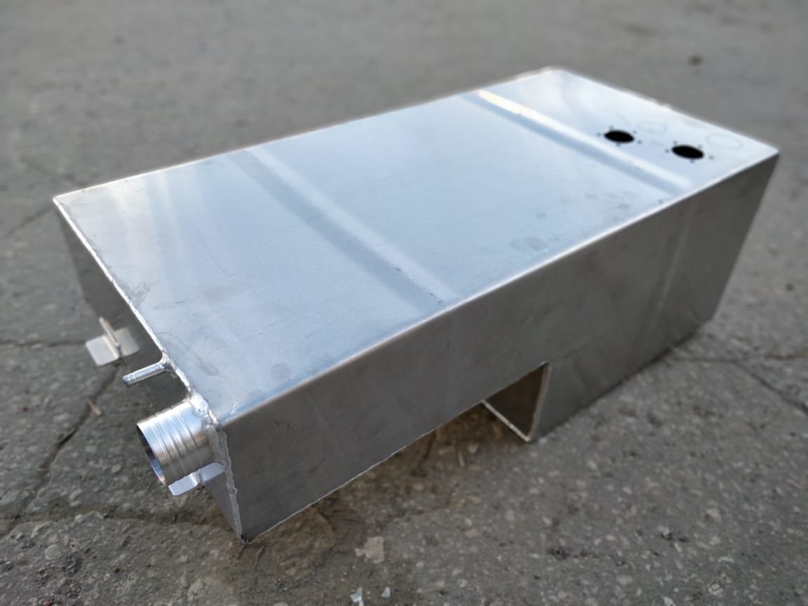

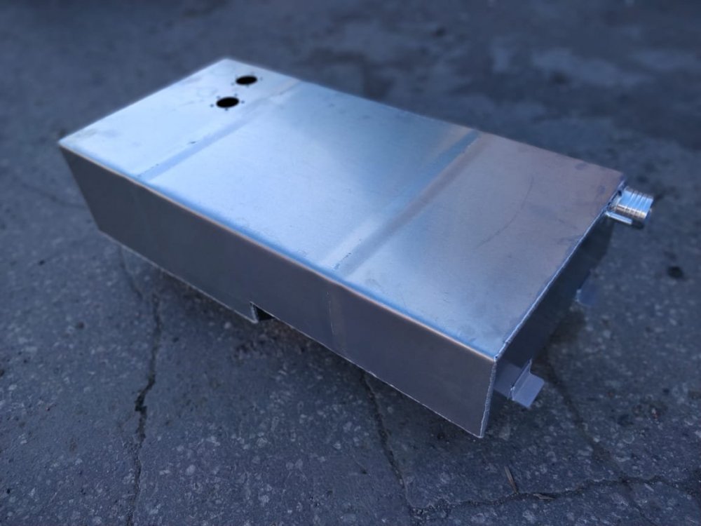

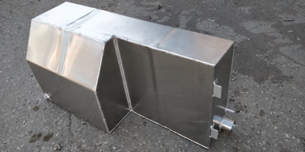

Антон 1 235 Жалоба Опубликовано: 17 апреля 2019 новый топл. бак на 70л: 1 Цитата Поделиться сообщением Ссылка на сообщение Поделиться на других сайтах

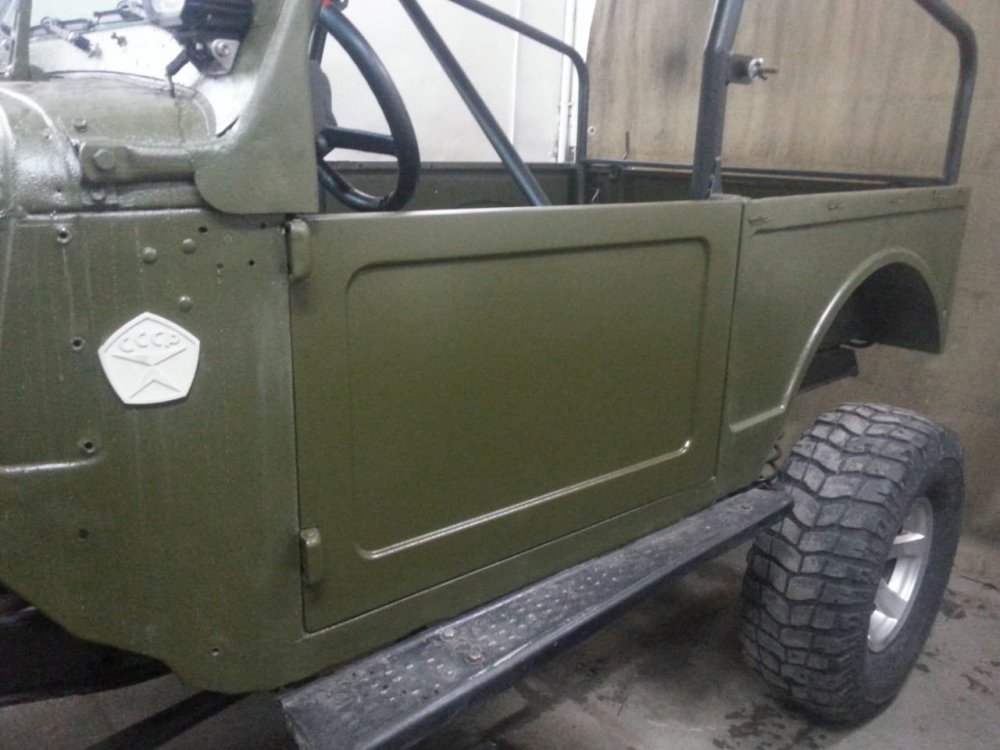

Антон 1 235 Жалоба Опубликовано: 17 апреля 2019 двери без ручек - модно и спортивно))))))))))))) 2 Цитата Поделиться сообщением Ссылка на сообщение Поделиться на других сайтах

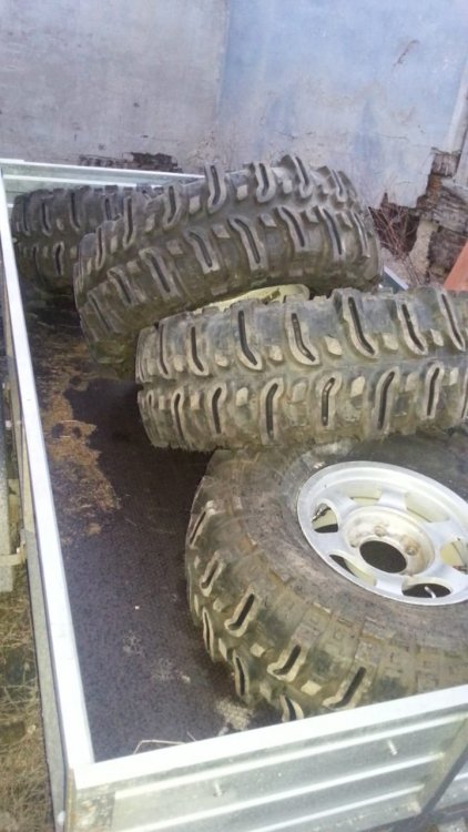

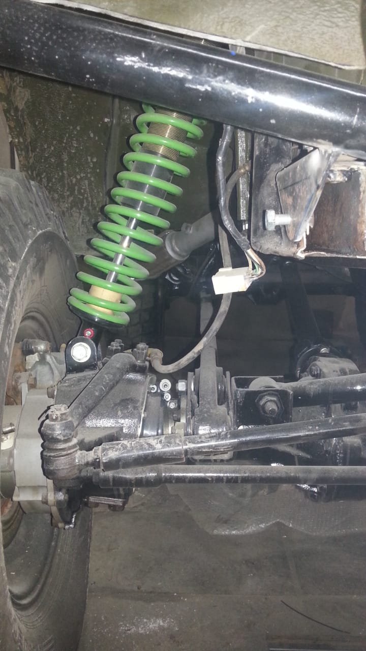

Антон 1 235 Жалоба Опубликовано: 25 апреля 2019 сборка полным ходом: 1 1 1 Цитата Поделиться сообщением Ссылка на сообщение Поделиться на других сайтах

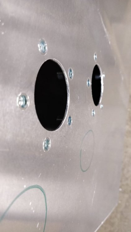

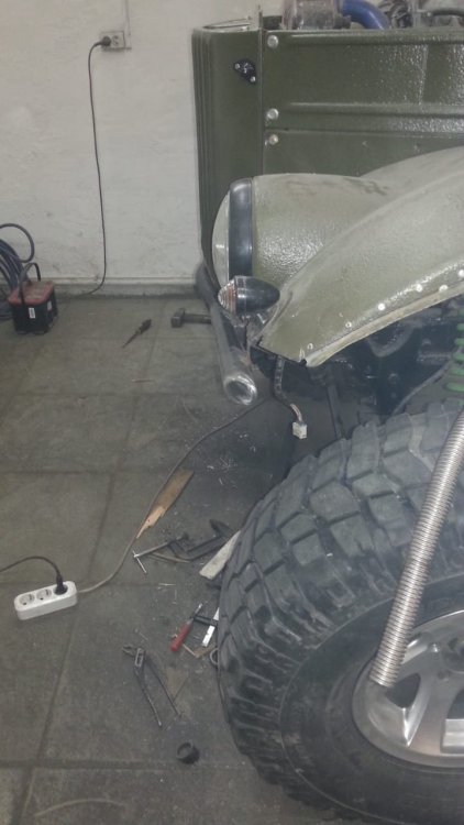

Антон 1 235 Жалоба Опубликовано: 25 апреля 2019 новьё: 2 Цитата Поделиться сообщением Ссылка на сообщение Поделиться на других сайтах

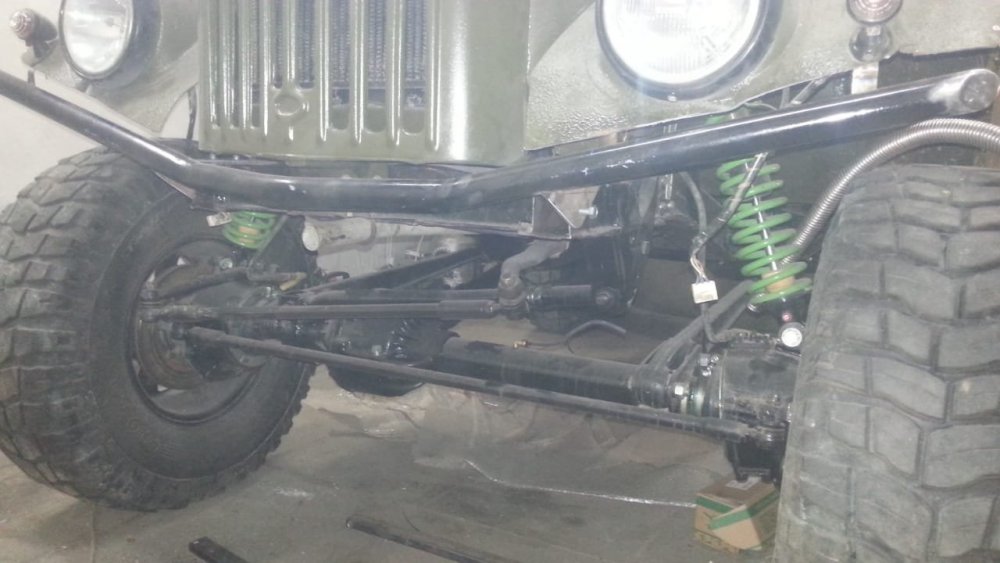

Антон 1 235 Жалоба Опубликовано: 30 апреля 2019 1 Цитата Поделиться сообщением Ссылка на сообщение Поделиться на других сайтах

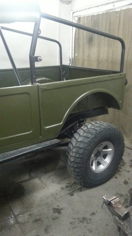

Антон 1 235 Жалоба Опубликовано: 7 мая 2019 Первый этап уже близко - 18 мая.....трофи-спринт 1 Цитата Поделиться сообщением Ссылка на сообщение Поделиться на других сайтах
