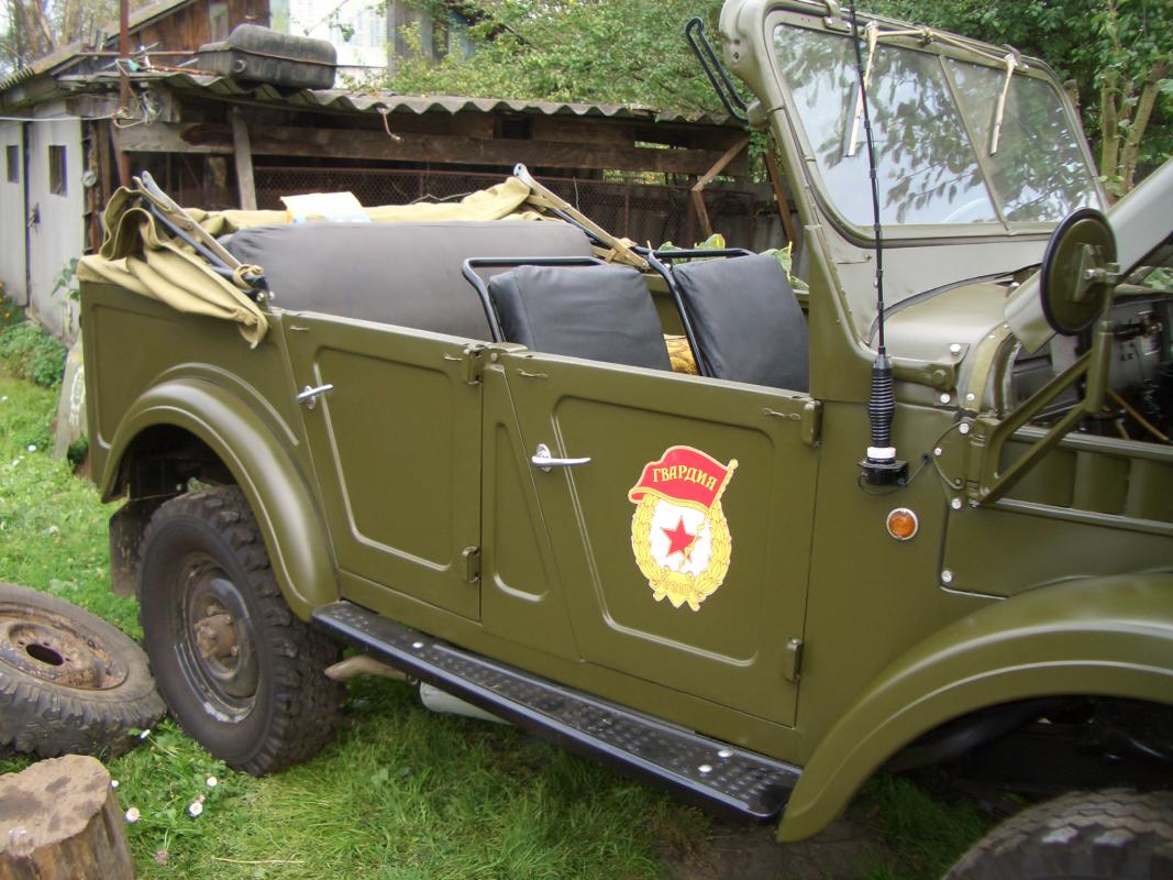

машинист 360 Жалоба Опубликовано: 23 сентября 2014 — Что-то вы меня больно утесняете, папаша.— Что?! Какой я вам папаша! Что это за фамильярность? Называйте меня по имени-отчеству.— Да что вы всё: то не плевать, то не кури, туда не ходи. Чисто, как в трамвае. Чего вы мне жить не даёте?И насчет «папаши» — это вы напрасно. Разве я просил мне операцию делать?Хорошенькое дело: ухватили животную, исполосовали ножиком голову...А я, может, своего разрешения на операцию не давал. Булгаков " Собачье сердце" Желание заиметь газик было у меня давно, но жило как то подспудно, пока я в 2009 году будучи в гостях у сына не был привезен на "Автоэкзотику" Тут то меня по настоящему и припекло. Ходил облизывался, а по приезду домой занялся поисками. Искал газ 69, но нашел только Ашку. "Расчленил, сделал операцию" (без "разрешения", смовольно). Как мог полечил,(опять же без разрешения). Короче .... Не прошло и 5 лет и одного месяца. Вот что у меня получилось. За это время многое изменилось. В том числе и концепция постройки. Поначалу думал оставить железную крышу. По мере строительства начал склоняться к мысли о восстановлении в оригинал. Оригинал не вышел, но старался как можно более приблизиться к нему. Фонари задних поворотов поставил в заваренные дырки ( там стояли какие то непонятной формы и выгоревшие) умышленно. Все таки движение на дорогах плотнее чем в 60-тые. Ну еще там винтики шурупчики новодельные. С оцинковкой опять же в нашей деревне никак, поэтому все облезшее красил краской. На пескоструйку детали возил за 150 км. Потом приобрел компрессор и мелочь сам чистил. Ну короче всего много было. Завел было блог, где принялся описывать процесс возрождения, да видать писатель из меня никакой, а может просто некогда. А так фоток про процесс лечения рогатого много. По мере возможности, и если Вам будет интересно, буду выкладывать. Делал все сам. Здоровая критика приветствуется. 25 Цитата Поделиться сообщением Ссылка на сообщение Поделиться на других сайтах

andryhos 98 Жалоба Опубликовано: 24 сентября 2014 Клево получилось а что за краска ? Цитата Поделиться сообщением Ссылка на сообщение Поделиться на других сайтах
машинист 360 Жалоба Опубликовано: 24 сентября 2014 Краска вика акрил. 2-х компонентная. Их 2 разновидности есть. Глянцевая и полуматовая. Это вторая. 2 месяца ждал пока привезли. Глянцевой как грязи. 1 Цитата Поделиться сообщением Ссылка на сообщение Поделиться на других сайтах
Martin69 71 Жалоба Опубликовано: 24 сентября 2014 Отлично получилось! А сколько краски ушло? Цитата Поделиться сообщением Ссылка на сообщение Поделиться на других сайтах
speedoff 3 826 Жалоба Опубликовано: 24 сентября 2014 (изменено) Отличная работа, все красиво и аккуратно! Еще только просятся зубастые колеса. Я-101 или Я-192 Краска Vika акрил 303 "защитная". Я тоже свой газик такой красил, только еще добавлял матирующую добавку, чтобы цвет совсем матовым был. Изменено 24 сентября 2014 пользователем speedoff 2 Цитата Поделиться сообщением Ссылка на сообщение Поделиться на других сайтах
bor_n 123 Жалоба Опубликовано: 24 сентября 2014 Спасибо за фотки, красиво получилось, с душой. Цитата Поделиться сообщением Ссылка на сообщение Поделиться на других сайтах
Амиго69 1 164 Жалоба Опубликовано: 24 сентября 2014 Желание заиметь газик было у меня давно _ _ _ _ _ _ _ _ Короче .... Не прошло и 5 лет и одного месяца. Вот что у меня получилось. За это время многое изменилось. В том числе и концепция постройки. Поначалу думал оставить железную крышу. По мере строительства начал склоняться к мысли о восстановлении в оригинал. Оригинал не вышел _ _ _ _ _ _ _ _ _ _ _ _ _ _ _ _ _ _ _ _ _ _ _ _ _ _ Делал все сам. Здоровая критика приветствуется. Ну тогда немного "критики".... По-моему вы скромничаете... папаша! Оригинал у вас получился! ( пусть не 100%...) А вот "Пластической хирургии" здесь не наблюдается... "Пластическая хирургия" - это необратимые переделки кузова ( рамы, подвески и т.д. ) с применением сварки и болгарки. Из того что не понравилось не получилось ( на мой взгляд... У вас свое мнение, хозяин - барин. ) : - Стойки зеркал... от КАМАЗА ( ...или от чего они там ? ) предназначены для более крупных зеркал, круглые зеркала ( а-ля 50-е ) гармоничнее смотрятся на "родных стойках" - просто штырь ( кусок арматуры ) - Если фары и "дракончики" стоят в первозданном виде ( без хрома ), то добавлять хром на доп.поворотники ( ободки ) и задние фонари... как бы ни к чему. Черное все... должно быть. Про "колхоз" ( из - за которого вы, наверное, "постеснялись" выставиться в теме ОРИГИНАЛ ): - Установка более современных световых приборов ( коих у вас - минимум ) - мера вынужденная и вполне допустимая. - Переделка фильтра ФТО... не только допустима, он и ЖЕЛАТЕЛЬНА... для здоровья движка! P.S. Состояние кузовных деталей, качество покраски... ну и вообще все остальное... СУПЕР! Какая уж тут хирургия.... 1 Цитата Поделиться сообщением Ссылка на сообщение Поделиться на других сайтах

машинист 360 Жалоба Опубликовано: 24 сентября 2014 Отлично получилось! А сколько краски ушло? Брал с запасом 5 банок. Сливал все в ведро,перемешал.чтобы разнотона не было. разлил снова по банкам, чтобы не высохла. Красил Элементами. раздельно кузов, крылья, капот и прочее. практически вся краска учетом днища с обеих сторон и ушла.. Но это с учетом перекрасов капота, крыльев. Красил на улице, мушки подлые,наркоманы хреновы, только запах растворителя унюхают сразу на посадку. Свеженькое им подавай. До смешного доходило. Покрашу и молдавским пылесосом 10 минут гоняю, чтобы не садились. Вон он возле крыла стоит, но некоторы особо наглые все равно прорывались. Поэтому расход увеличенный был. Кроме того много мелочевки отдельно красил,типа петель дверных, кронштейнов разных.. Если красить все сразу не растягивая по времени, банки в 4 можно уложиться. А так намешаешь, покрасил, то что нужно а краска осталась. И слить ее в банку как алкидную уже не получится. Срок живучести у нее с отвердителем маленький (застывает быстро). 1 Цитата Поделиться сообщением Ссылка на сообщение Поделиться на других сайтах

машинист 360 Жалоба Опубликовано: 24 сентября 2014 (изменено) Спасибо всем за отзывы. Прям бальзам на душу Для Амиго. Хрома у меня нигде нет. У меня и с оцинковкой то проблемы, не говоря уже про хром. То что стоит на задних фонарях (ты наверное это имел в виду) Это элементы крепления светомаскировки. Можно и снять. По зеркалам. Ну из двух вариантов мне этот больше понравился. для Трезвого. Да нужно будет перекрасить. просто была намешана зеленая краска вот и дунул заодно. Кронштейн розетки делал сам. Изменено 24 сентября 2014 пользователем машинист 4 Цитата Поделиться сообщением Ссылка на сообщение Поделиться на других сайтах

Амиго69 1 164 Жалоба Опубликовано: 24 сентября 2014 (изменено) Хром имелся в виду - ободки доп. поворотников от ВАЗ-2101... У меня стоят такие же. Я им ободки каждые 3 года черным крашу... а краска не держится - облезает... и опять хром виден! Подкрашиваю снова... Изменено 24 сентября 2014 пользователем Амиго69 Цитата Поделиться сообщением Ссылка на сообщение Поделиться на других сайтах
машинист 360 Жалоба Опубликовано: 24 сентября 2014 Да, ты прав .Я как то на этот момент не обращал внимание. Да и повторители то оставил, потому как уже были дырдочки под них прежними хозяевами проделаны и стояли там вот такие ( на волгах 24 ранних за задними дверями ставились, и на Москвичах если мне не изменяет память тоже). А фонарики желтые для замены от москвича были в наличии. Кстати можно поставить и побольше от Уаза. Там ободки черные, но кажется мне громоздко будет выглядеть. Цитата Поделиться сообщением Ссылка на сообщение Поделиться на других сайтах
макс87 525 Жалоба Опубликовано: 24 сентября 2014 а кронштейны зеркала от чего???? Цитата Поделиться сообщением Ссылка на сообщение Поделиться на других сайтах
машинист 360 Жалоба Опубликовано: 24 сентября 2014 Кронштейны от Камаза старого. Сейчас ставят другие. Цитата Поделиться сообщением Ссылка на сообщение Поделиться на других сайтах

трезвый 407 Жалоба Опубликовано: 24 сентября 2014 Спасибо всем за отзывы. Прям бальзам на душу Для Амиго. Хрома у меня нигде нет. У меня и с оцинковкой то проблемы, не говоря уже про хром. То что стоит на задних фонарях (ты наверное это имел в виду) Это элементы крепления светомаскировки. Можно и снять. По зеркалам. Ну из двух вариантов мне этот больше понравился. для Трезвого. Да нужно будет перекрасить. просто была намешана зеленая краска вот и дунул заодно. Кронштейн розетки делал сам.CIMG7595.JPG Качественно сделан кронштейн! Цитата Поделиться сообщением Ссылка на сообщение Поделиться на других сайтах
U57 260 Жалоба Опубликовано: 24 сентября 2014 Уникально! Отличный Газик вышел. Полуматовые тона люче смотрятся на наших машинах,чем полный мат имхо. Цитата Поделиться сообщением Ссылка на сообщение Поделиться на других сайтах
Амиго69 1 164 Жалоба Опубликовано: 24 сентября 2014 _ _ _ _ _ _ _ _ _ _ _ _ _ _ _ _ _ _ _ _ _ _ _ _ Кстати можно поставить и побольше от Уаза. Там ободки черные, но кажется мне громоздко будет выглядеть. Да, повторители от УАЗа слегка великоваты... особенно по сравнению с родными "дракончиками". Вот если все фонари ( по кругу ) от УАЗа стоят - тогда ДА! Кстати есть у УАЗовских повторителей вторая функция: в их плафон помещается ровно 100гр. жидкости ( только не спрашивайте какой... ) Чем успешно пользуются рыбаки и охотники.... Цитата Поделиться сообщением Ссылка на сообщение Поделиться на других сайтах
