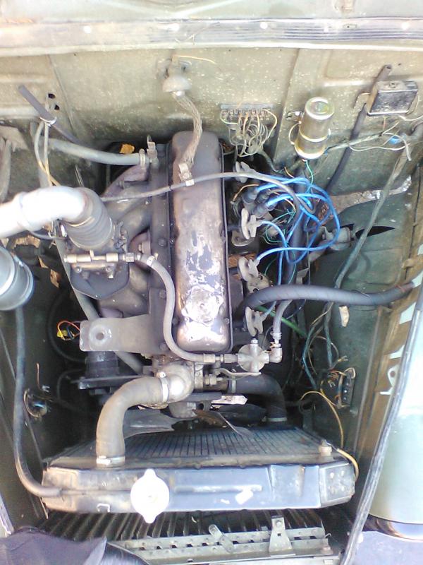

Амиго69 1 164 Жалоба Опубликовано: 25 октября 2014 Федот течка точнее идет с колен вала там где намотка стоит, точнее между блоком и маховиком. ))). А про систему вентиляции картера расскажи подробнее, если не затруднит конечно. Течка эта... появляется из-за многих причин... и как раз нарушение вентиляции картерных газов - одна из первейших. Про эту систему в каждом мануале написано ( коротенько так...). Хочешь подробнее - интернет тебе в помощь. Схема твоей вентиляции вот: На Волге ( моторы там мало чем отличаются ) сия система более просто сделана ( и более эффективно). Шланг отсоса идет от клапанной крышки... туда же ( на карбюратор ). То есть вся переделка: клапанную крышку от Волги поставить ( ну Федот все уже описал...). Как то так: Цитата Поделиться сообщением Ссылка на сообщение Поделиться на других сайтах
СлавиК 150 Жалоба Опубликовано: 25 октября 2014 Течка эта... появляется из-за многих причин... и как раз нарушение вентиляции картерных газов - одна из первейших. Про эту систему в каждом мануале написано ( коротенько так...). Хочешь подробнее - интернет тебе в помощь. Схема твоей вентиляции вот: PA254636.JPG На Волге ( моторы там мало чем отличаются ) сия система более просто сделана ( и более эффективно). Шланг отсоса идет от клапанной крышки... туда же ( на карбюратор ). То есть вся переделка: клапанную крышку от Волги поставить ( ну Федот все уже описал...). Как то так: PA261629.JPG Обратите внимание где вентиляция. И поверьте она очень хорошо прочищена. Цитата Поделиться сообщением Ссылка на сообщение Поделиться на других сайтах
СлавиК 150 Жалоба Опубликовано: 25 октября 2014 Это уже не телефон с маленькими буковками...в сети полно сайтов где русский язык не в почёте, мы ещё держимся...в том числе и благодаря таким как Федот! Если Вы именно так и думаете:-" Да пофиг" рекомендую Вам пересмотреть манеру общения на Сайте ГАЗ-69. Ру...Для закрепления сказанного, внесу ясность в будущее развитие событий....в случае неприятия Вами ультиматума о достойном и грамотном общении на техническом сайте, я лично очень постараюсь, чтобы и всем остальным в Ваших темах "было пофиг"...видите, я раскрыл все карты, теперь слово за Вами.... P.S. Ознакомьтесь, будьте любезны. Это чтиво утвердит Вас в мысли, что на этом сайте, сидят не только автограмотные болваны, но и люди обладающие нерастраченной, высокой долей сарказма! ...............................Хотите испытать на себе?! http://www.gaz69.ru/ipb/topic/119156-kak-pravilno-slit-vodu-s-radiatora/?hl=%2B%D0%BA%D0%B0%D0%BA+%2B%D1%81%D0%BB%D0%B8%D1%82%D1%8C+%2B%D0%B2%D0%BE%D0%B4%D1%83 Вячеслав скажите мне пожалуйста вы все вроде взрослые люди а несете всякую х ренн.... У вас в правилах не прописано о манере общения техническими словами, так что извините. И вот еще по поводу "постараюсь чтобы", да не вопрос не хотите не надо. Я все делаю по правилам. пугать и запугивать не надо. Печатать можно что угодно( но по теме). И вот еще простое, (мое мнение) если есть возможность помоги и просто поправь в правильности написания техническими словами, а не хами и не обзывай. Про искру прочти Федотовское поучение, У меня нет тех образования и нет опыта с ними, так что не хотите отвечать не надо. 1 Цитата Поделиться сообщением Ссылка на сообщение Поделиться на других сайтах
Амиго69 1 164 Жалоба Опубликовано: 25 октября 2014 (изменено) Обратите внимание где вентиляция. И поверьте она очень хорошо прочищена.Эта вентиляция - должна быть принудительной! И сама по себе ( без принудительного отсоса карьерных газов) не работает...То что у вас... и то что в мануале... трудно сравнить? Для чего я книжку фотографировал?????? Изменено 25 октября 2014 пользователем Амиго69 Цитата Поделиться сообщением Ссылка на сообщение Поделиться на других сайтах

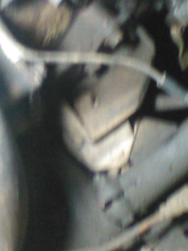

СлавиК 150 Жалоба Опубликовано: 1 ноября 2014 Народ вот ещё проблема появилась. Подушки на двигатель приказали долго жить, подскажите от чего подходят? Они не похожи на волговские. Если так не понятно скажите нужно фото или нет. На коробке крепление тоже сорвано.( тоже с резинкой ) Цитата Поделиться сообщением Ссылка на сообщение Поделиться на других сайтах
Федот68 4 333 Жалоба Опубликовано: 1 ноября 2014 Вот задняя подушка - "очень похожа на волговскую" а передние... Что впихнули при вкорячивании неродного мотора - угадать без фото просто нереально.... Цитата Поделиться сообщением Ссылка на сообщение Поделиться на других сайтах
СлавиК 150 Жалоба Опубликовано: 4 ноября 2014 Подушки Цитата Поделиться сообщением Ссылка на сообщение Поделиться на других сайтах
Амиго69 1 164 Жалоба Опубликовано: 4 ноября 2014 (изменено) Подушки родные, от движка М20... найти их ещё можно... НО! Любые другие ( хоть Волга, хоть УАЗ ) помягче будут... но крепеж подушек переделать придётся. А какие ставить - тебе решать, хозяин- барин! P.S. Фото опять "на уровне"! Чем хоть ты снимаешь? Скажи, чтоб я эту "технику" не купил случайно... Этож надо: 100% снимков не получились... Изменено 4 ноября 2014 пользователем Амиго69 1 Цитата Поделиться сообщением Ссылка на сообщение Поделиться на других сайтах
Вячеслав 7 565 Жалоба Опубликовано: 4 ноября 2014 ...Чем хоть ты снимаешь? Тетрис?! НЕ?! Цитата Поделиться сообщением Ссылка на сообщение Поделиться на других сайтах
esaul1 1 826 Жалоба Опубликовано: 4 ноября 2014 (изменено) Под мотор 21-го семейства подходят родная задняя подушка. Проблема только в том, чтобы выставить колокол по диаметральной плоскости машины и аккуратно просверлить в нем два отверстия. Через поперечину. Потом колокол крепится болтами. Передние подушки - зависит от того, какие "уши" стоят на моторе. У меня, например. (451-й) стоят оригинальные передние. найти те и другие пока не проблема. Цена вопроса - 1-1,5 Кр за комплект. Изменено 4 ноября 2014 пользователем esaul1 Цитата Поделиться сообщением Ссылка на сообщение Поделиться на других сайтах
