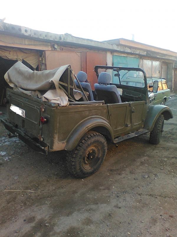

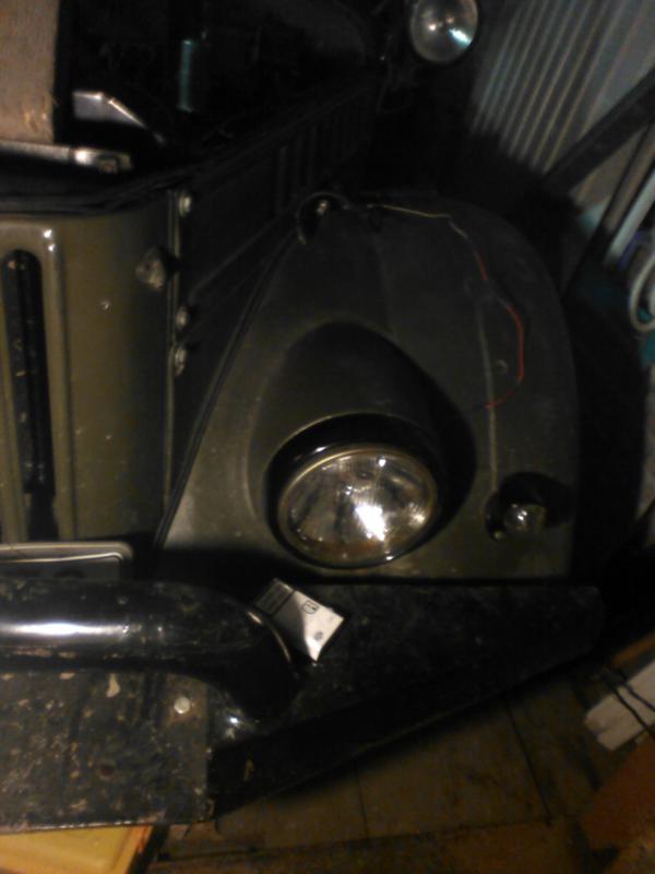

СлавиК 150 Жалоба Опубликовано: 21 октября 2014 Как и обещал смотрите советуйте. Сразу если нужно отдельно какой то элемент сфотать говорите. А самое главное есть проблема по электрике нет питания на фары. Поворотники работают. И еще вопрос про вентилятор, стоит металл надо ли его менять на пластик?. И вот вам мои фотки *БЕНКЛИ* Там на фото с низу есть фотография раздатки кажется ...нет крышки торчит маховик , его надо закрывать или пофиг? Цитата Поделиться сообщением Ссылка на сообщение Поделиться на других сайтах
Alex52 1 218 Жалоба Опубликовано: 21 октября 2014 У металлического вентилятора есть прозвище: " Мясорубка", дальше принимай решение сам. У металлической крышки , которая закрывает маховик, есть название; поддон картера сцепления, его лучше поставить, что бы грязь не летела, но обрати внимание что бы поддон был с отверстием для слива воды, поздней осенью могут возникнуть проблемы... Цитата Поделиться сообщением Ссылка на сообщение Поделиться на других сайтах
TIGER 508 Жалоба Опубликовано: 21 октября 2014 У металлического вентилятора есть прозвище: " Мясорубка", дальше принимай решение сам. У металлической крышки , которая закрывает маховик, есть название; поддон картера сцепления, его лучше поставить, что бы грязь не летела, но обрати внимание что бы поддон был с отверстием для слива воды, поздней осенью могут возникнуть проблемы... Да и диффузор не мешало бы поставить. 1 Цитата Поделиться сообщением Ссылка на сообщение Поделиться на других сайтах
speedoff 3 813 Жалоба Опубликовано: 21 октября 2014 вентилятор пластиковый 11-ти лопастной от Газели. Диффузор просто так может и не встать. Придется подрезать по месту,чтобы лопасти не задевали Цитата Поделиться сообщением Ссылка на сообщение Поделиться на других сайтах
alex prim 389 Жалоба Опубликовано: 21 октября 2014 если маховик не закрыть,то после первой же поездке по высокой траве особенно сухой, вся внутренность будет забита сеном это ещё и очень опасно.от трения может загореться. что уже бывало. Цитата Поделиться сообщением Ссылка на сообщение Поделиться на других сайтах
Амиго69 1 164 Жалоба Опубликовано: 21 октября 2014 ........................ А самое главное есть проблема по электрике нет питания на фары. Поворотники работают. Там на фото с низу есть фотография раздатки кажется ...нет крышки торчит маховик , его надо закрывать или пофиг? Питание на фары ( при наличии питания на всем остальном ) ...даже не знаю, чем помочь... ОДИН ПРОВОД (!) в состоянии проследить ( проверить на целостность )???? Ну и один предохранитель... к которому этот провод приведет! У вас ближнего и дальнего света нет? Тогда задача сложнее... ДВА ПРОВОДА проследить ( на ближний и дальний соответственно)! Если крылья ... слегка ржавые - то возможно просто "массы" нет - плохой контакт от корпуса фары (отражателя) к крылу . Про другое: -Так как двигатель не штатный и установлен на поперечине ( надеюсь через подушку, а то всякое бывает...), штатная крышка маховика не влезет без "еврейской процедуры" - обрезания то есть. Обрезать нужно то место, где подушка и стоит ( на 2 или 4 болта (крепления этой крышки) меньше будет). -Пластмассовый вентилятор легче (значит подшипники помпы проживут дольше), а лопастей у него больше (значит дуть будет сильнее). -Диффузор 469...3151 есть в любом магазине. Если летом движок перегревался... поймешь почему. Не будет влезать - подрежешь... -Вентиляцию (отсос) картерных газов придумали умные люди... а те кто ее отключают - не очень умные... Понятно о чем речь? Ну и это... задние амортизаторы прослужат очень долго! Интересно кто так озаботился их сохранностью? Они работают примерно на 15% от своих возможностей... Для них это плюс! А для машины... как будто их просто нет. А в целом неплохой авто! Запор на задней двери порадовал: элегантно и надежно! 2 Цитата Поделиться сообщением Ссылка на сообщение Поделиться на других сайтах
