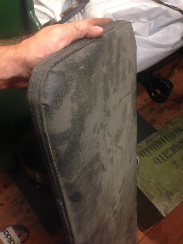

Андрей Рудомёткин 31 Жалоба Опубликовано: 31 октября 2014 еще вопрос -есть подробная технология восстановления солнцезащитных козырьков? про замену картона мне уже разжевали а что с металлом делать? он уже конкретно окислился... красить? вроде некошерно... можно как то восстановить? Цитата Поделиться сообщением Ссылка на сообщение Поделиться на других сайтах
Вячеслав 7 565 Жалоба Опубликовано: 31 октября 2014 (изменено) Купи у Комара новые и прекрати действовать стремительно!....в нашем деле это только вредит. и вообще, пошли в чат трепатся....завтра задашь свои животрепещущие вопросы....ночь уже...спят все порядочные люди! Изменено 31 октября 2014 пользователем Вячеслав Цитата Поделиться сообщением Ссылка на сообщение Поделиться на других сайтах
