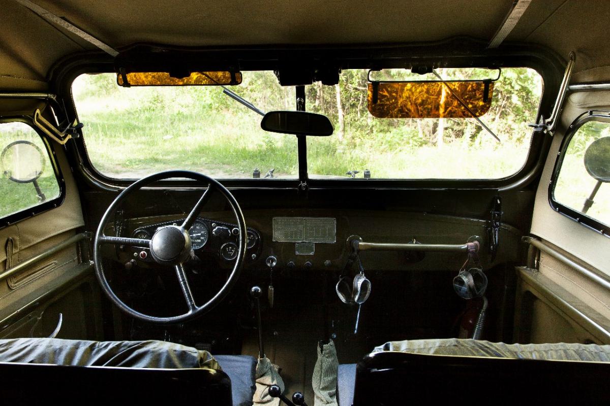

Немного фото. На несоответствия оригиналу прошу носом не тыкать, я и так их вижу, но темы "посередке" нет.  Или "оригинал" или "крутой внедорожник". Хочу верить, что я ближе к первой =))
