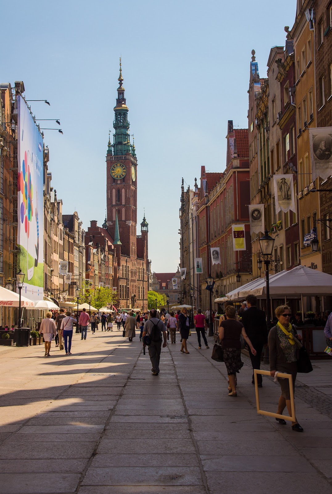

Колпакоff 7 318 Жалоба Опубликовано: 20 января 2020 Дурная голова рукам покоя не дает. У меня тут новая серия марлезонского балета. Разжился гранитными плитами. На дробилку хотели отдать длб. Впервые использовать такой тип тротуарного покрытия начали именно в Берлине. Самые первые плиты красноватого лужицкого или силезского гранита, шириной примерно в метр, появились на берлинских улицах ещё в середине 1820-х годов. Однако в историю они вошли не как "берлинские", а как "шарлоттенбургские" плиты. В XIX веке Шарлоттенбург де-юро считался отдельным города, но де-факто превратился в западное предместье стремительно разраставшейся прусской столицы. Желая обеспечить должный уровень комфорта богатым берлинцам, приехавшим отдохнуть от столичной суеты, шарлоттенбургские власти в 1860-х годах не жалели талеров на городское благоустройство. Тогда-то тротуары и стали массово мостить гранитными плитами, по обе стороны от которых выкладывались две каёмки из мелкой брусчатки. Именно на улицах Шарлоттенбурга берлинский тротуар принял свой законченный облик. Вчера втроем растащили их, провели инвентаризацию. Размеры разные, но одна сторона всегда равна 1 метру. 60х100 и 70х100 вдвоем еще перемещать можно по бревнам, а вот 90х100 и больше, самая большая 130х100, уже чуть пуп не развязался, этого около 700-800 кг. Сегодня уложил площадку перед калиткой, так сказать тестовый вариант. Почистим, помоем..если надо обожжем. Будут как новые, несмотря что им возможно больше 200 лет. )) 2 1 Цитата Поделиться сообщением Ссылка на сообщение Поделиться на других сайтах
