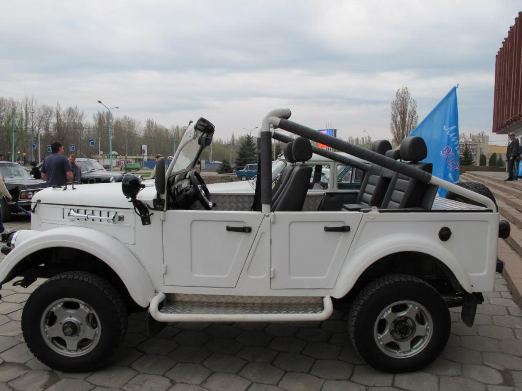

cubic 328 Жалоба Опубликовано: 15 января 2015 Возникла проблема дополнительного порога,подножки.Все из за того,что рама уаз,забираться в кабину становится проблематично.Нужно делать хотя бы одну с правой стороны ниже основной.Не нашел нигде решения,может кто делал?Еще мучают мысли ,что приобрести одно,хорошие колеса или лебедку. Цитата Поделиться сообщением Ссылка на сообщение Поделиться на других сайтах
Smile2 745 Жалоба Опубликовано: 15 января 2015 как тебе такой вариант? Цитата Поделиться сообщением Ссылка на сообщение Поделиться на других сайтах
cubic 328 Жалоба Опубликовано: 15 января 2015 Вариант хороший.Вопрос в другом.Я то как есть заберусь а вот деду тяжело,если колеса побольше поставлю,еще выше порог будет.Нужна дополнительная,ниже основной типа как в вагоне.Просто передвигаться ,она есть а в грязь убирается. Цитата Поделиться сообщением Ссылка на сообщение Поделиться на других сайтах
Smile2 745 Жалоба Опубликовано: 15 января 2015 Вариант хороший.Вопрос в другом.Я то как есть заберусь а вот деду тяжело,если колеса побольше поставлю,еще выше порог будет.Нужна дополнительная,ниже основной типа как в вагоне.Просто передвигаться ,она есть а в грязь убирается. так можно сделать как на фото, а там приварить направляющие для этой самой второй доп подножки. Надо вставил-зафиксировал, не надо-вытащил Цитата Поделиться сообщением Ссылка на сообщение Поделиться на других сайтах

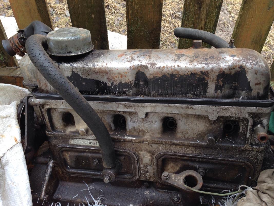

cubic 328 Жалоба Опубликовано: 5 апреля 2015 Снял со старого движка датчик тм101,хотел завернуть в 402..., не входит.Может подскажете , что за двигатель стоял? Цитата Поделиться сообщением Ссылка на сообщение Поделиться на других сайтах
