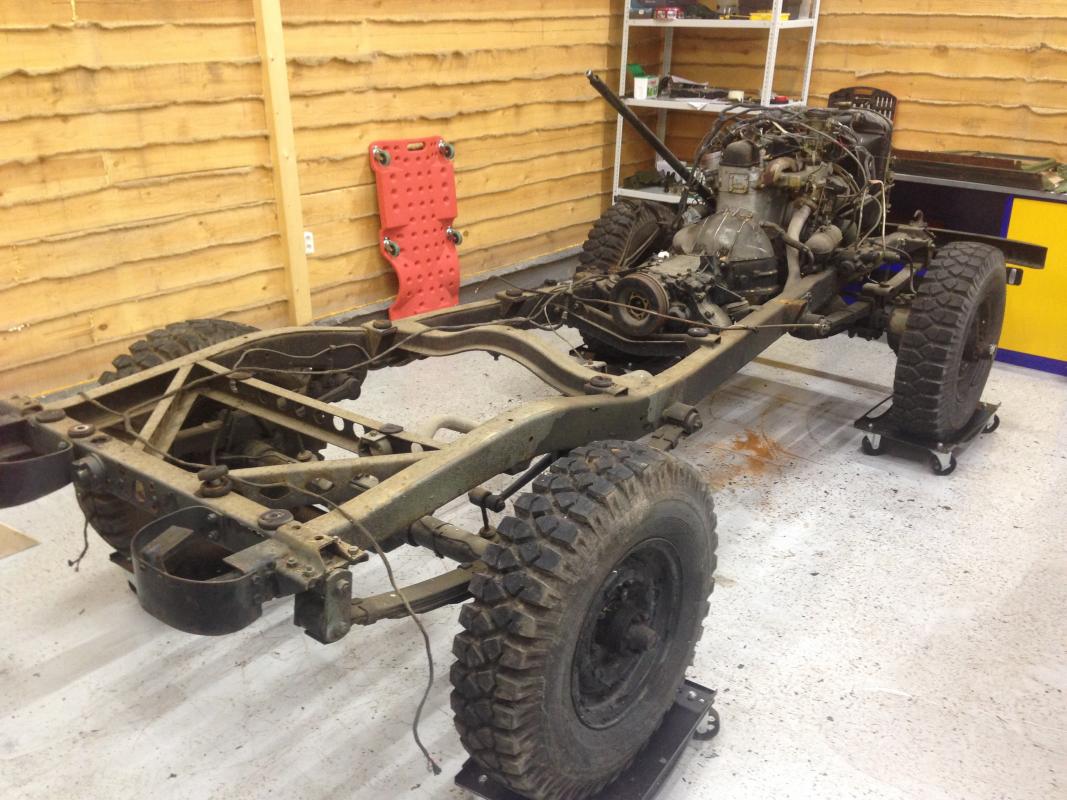

Стакан 1 978 Жалоба Опубликовано: 9 марта 2015 (изменено) Сегодня завершили разборку мелкой фурнитуры, демонтировали проводку и сняли кузов с рамы. Проводка в тряпичной оплетке, хорошего сохрана. Работать с электрикой удобнее, чем в 69-м - больше места под передней панелью и не так мешается спидометр со своим тросиком. Оба жгута проводки (и передний и задний) заходят через моторный щит в салон и соединяются в систему на приборах и выключателях. Демонтаж двух одинаковых (одинаковых по конструкции - вообще зеркальные они) баков на удивление прост - нет сочленений на хомутах заливной горловины. Бак с горловиной и пробкой представляет собой единую конструкцию, и снимается целиком. Кузов крепится к раме в 10 точках. В двух передних точках приставками служат куски транспортерной ленты (как на 69, буханке). Остальные 8 точек установлены через составные резиновые подушки со фтулкой внутри. Примерно как крепление радиатора к раме. Кузов снимали краном. Но реально можно было обойтись силами трех человек - по ощущениям кузов 469-го примерно вдвое легче 69--го! И это при больших внешних размерах. Видимо, дело в более тонком металле и не такой жесткой конструкции. Кузовок 469 и вправду ощутимо играет при переносе. Кузов установили на подставки и демонтировали то, что было несподручно откручивать ранее - мелкие кронштейны всякой хрени с гаечками сизнанки. Рама вроде в отличном состоянии - небольшая поверхностная ржа или сохранившаяся краска. На вид сюрпризов нет. Рама имеет закрытую конструкцию (как и у 69-го). Современные УАЗовские рамы не имеют закрытых полостей. При перемещении по боксу используем подколесные каталки - очень удобно кантовать и двигать всю машину. Потому как кран только поднимает кузов, а мы выкатываем раму с навесным из под него. Механизм выключения сцепления сфоткал. Странная конструкция с удерживающей растяжкой, которая идет к кронштейну левой подушки двигателя. Если нужно более подробно - сфоткаю уже снятый механизм. Сейчас снизу он защищен пыльником а сверху нормально не сфоткать. Рычажные амортизаторы на вид и замер рулеткой - не отличаются от ГАЗ69. Но это только примерный прикид. Изменено 9 марта 2015 пользователем Стакан 11 Цитата Поделиться сообщением Ссылка на сообщение Поделиться на других сайтах

Maxx1969 2 749 Жалоба Опубликовано: 9 марта 2015 Механизм выключения сцепления сфоткал. Странная конструкция с удерживающей растяжкой, которая идет к кронштейну левой подушки двигателя. Если нужно более подробно - сфоткаю уже снятый механизм. Сейчас снизу он защищен пыльником а сверху нормально не сфоткать. Подобная реактивная тяга(растяжка),применяется в подвесе двиг.Газ-51/52.Случит для компенсации продольных перемещениях двиг.,при выжиме механич.сцепления. 1 Цитата Поделиться сообщением Ссылка на сообщение Поделиться на других сайтах
Саша Вии 786 Жалоба Опубликовано: 10 марта 2015 Спасибо за фото,теперь понятней стало,если получится сфоткай пожалуйста эксцентрик ,который сидит на валу педалей и двигает тягу, но это потом конечно когда совсем разбереш,сейчас фоткать не удобно Цитата Поделиться сообщением Ссылка на сообщение Поделиться на других сайтах
