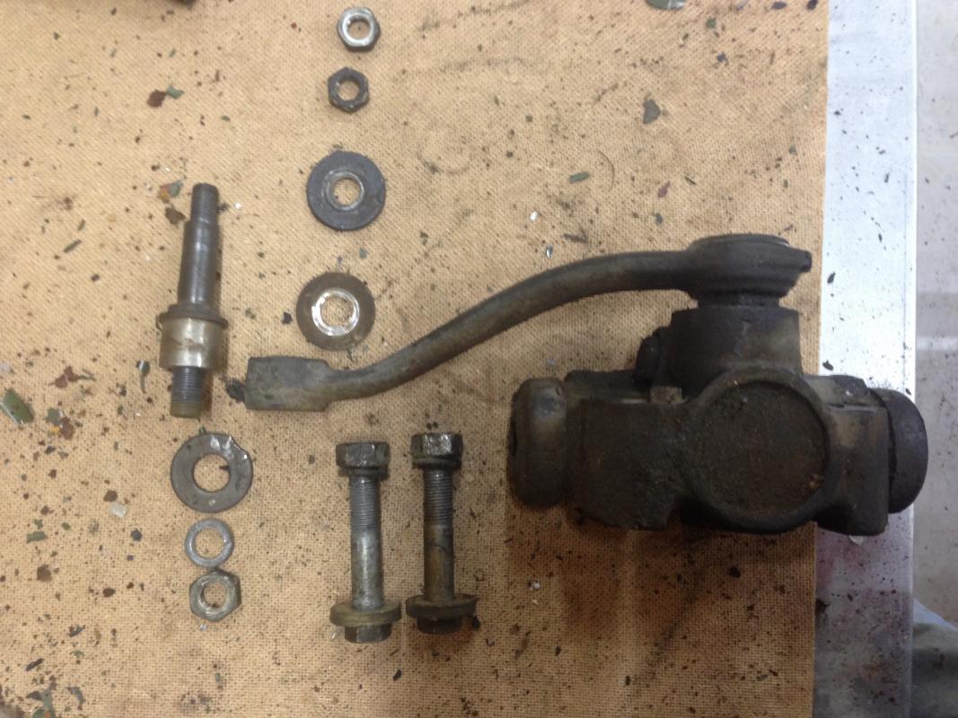

Axma00707 1 300 Жалоба Опубликовано: 21 марта 2015 Еще до снятия ось педалей подозрительно побалтывалась. После снятия оказалось, что внутри находится только часть латунной фтулки, в которой вращается ось педалей (на фото). Смазки нет совсем. Походу - это были советские бракоделы на УАЗе). Есть такая втулка, если нужна отправлю Цитата Поделиться сообщением Ссылка на сообщение Поделиться на других сайтах

Стакан 1 979 Жалоба Опубликовано: 21 марта 2015 Есть такая втулка, если нужна отправлю Надо! Мой огрызок фтулки выглядит вот так: Цитата Поделиться сообщением Ссылка на сообщение Поделиться на других сайтах
трезвый 407 Жалоба Опубликовано: 22 марта 2015 Есть такая втулка, если нужна отправлю Втулка оси педалей для 69 го у меня легко заменилась магазинной втулкой (газоновский двигатель, точно не помню). Сплав и размеры один в один. Надо! Мой огрызок фтулки выглядит вот так: Посмотри в магазе, от шатуна промерь. 1 Цитата Поделиться сообщением Ссылка на сообщение Поделиться на других сайтах

Axma00707 1 300 Жалоба Опубликовано: 23 марта 2015 Надо! Мой огрызок фтулки выглядит вот так: Втулка найдена, как отправлю сообщу Цитата Поделиться сообщением Ссылка на сообщение Поделиться на других сайтах
Алексей Попович 175 Жалоба Опубликовано: 23 марта 2015 Согласно каталогу втулка на рычажниках 451-2905432 аналогична втулки на телескопических амортизаторах ( а я не знал, нашёл каталог и посмотрел) Цитата Поделиться сообщением Ссылка на сообщение Поделиться на других сайтах
Стакан 1 979 Жалоба Опубликовано: 23 марта 2015 Согласно каталогу втулка на рычажниках 451-2905432 аналогична втулки на телескопических амортизаторах ( а я не знал, нашёл каталог и посмотрел) Спасибо огромное, Алексей! Только сегодня вечером сфоткал свои. Всё так, как говоришь. Тем проще жить) Втулка найдена, как отправлю сообщу Спасибо Ахмат! Ты просто герой!) Цитата Поделиться сообщением Ссылка на сообщение Поделиться на других сайтах

Maxx1969 2 749 Жалоба Опубликовано: 23 марта 2015 Игорь,привет.Таких втулок(на валик сцепления),как на фото Ахмата,надо 2 шт.в раму..если найду в гараже-подарю,только как передать.. 1 Цитата Поделиться сообщением Ссылка на сообщение Поделиться на других сайтах
iza-belimovich 619 Жалоба Опубликовано: 25 марта 2015 Игорь,привет.Таких втулок(на валик сцепления),как на фото Ахмата,надо 2 шт.в раму..если найду в гараже-подарю,только как передать.. Лечу завтра в Московию одним днем, готов забрать втулки для Игоря, буду в р-не м.Фрунзенская +7981-44-914, Алексей Цитата Поделиться сообщением Ссылка на сообщение Поделиться на других сайтах
