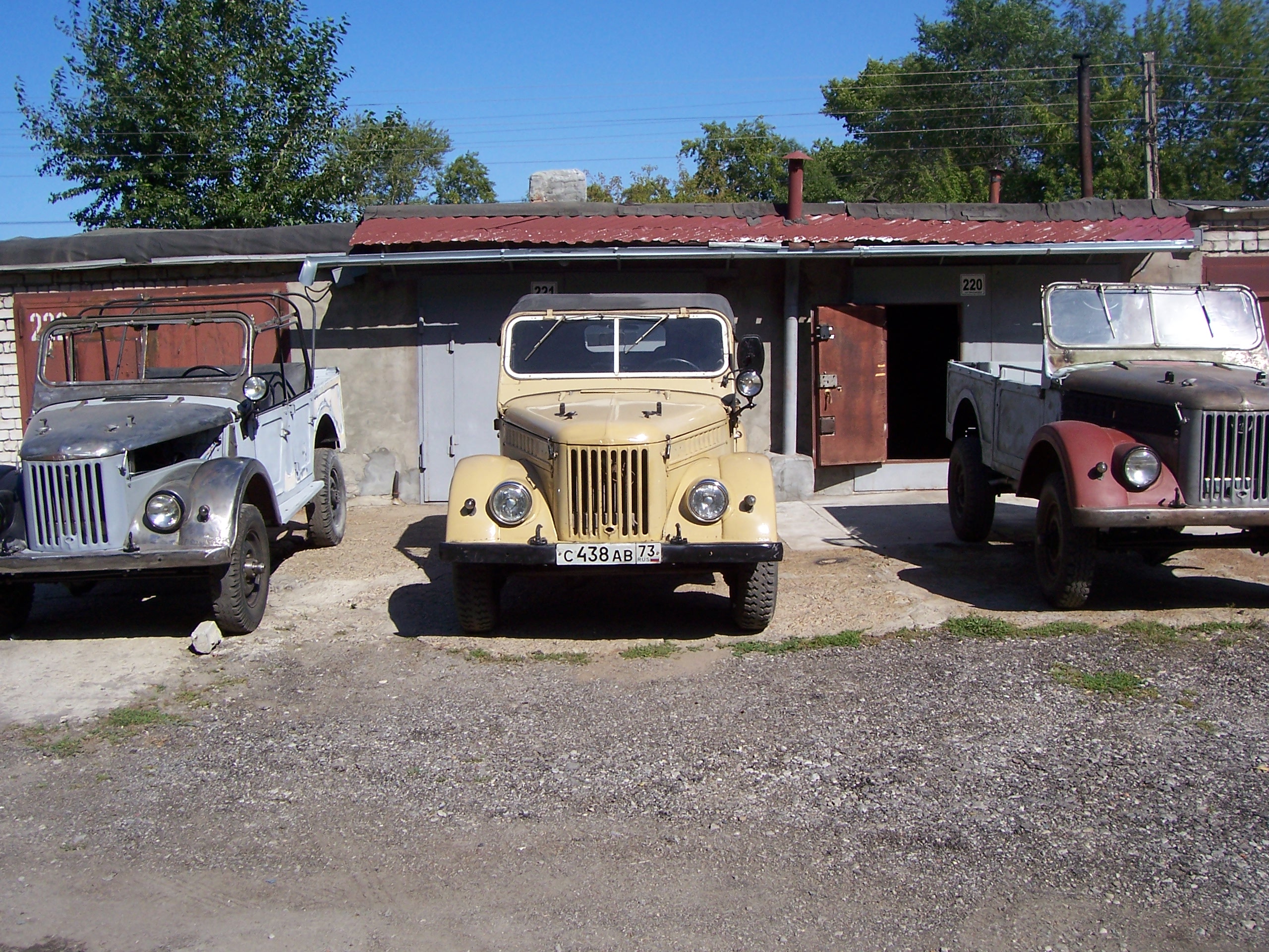

gaz69-68 772 Жалоба Опубликовано: 19 августа 2018 В гостях у Алексея Поповича: 3 Поделиться сообщением Ссылка на сообщение Поделиться на других сайтах
Алексей Попович 175 Жалоба Опубликовано: 25 августа 2018 В 19.08.2018 в 20:40, gaz69-68 сказал: В гостях у Алексея Поповича: Для газовода возвращение в строй бойца всегда праздник - но чаще рабочая рутина. 1 Поделиться сообщением Ссылка на сообщение Поделиться на других сайтах
gaz69-68 772 Жалоба Опубликовано: 26 августа 2018 Ну моего не хватает в этом ряду, приеду в следующее воскресенье Поделиться сообщением Ссылка на сообщение Поделиться на других сайтах
