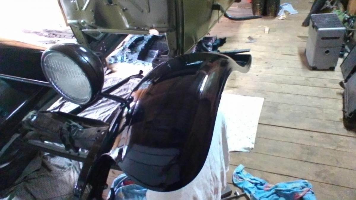

Дмитрий 1980 1 970 Жалоба Опубликовано: 29 июня 2016 с немецких внедорожников Хорьхь и пр......уже "ушел"... Цитата Поделиться сообщением Ссылка на сообщение Поделиться на других сайтах

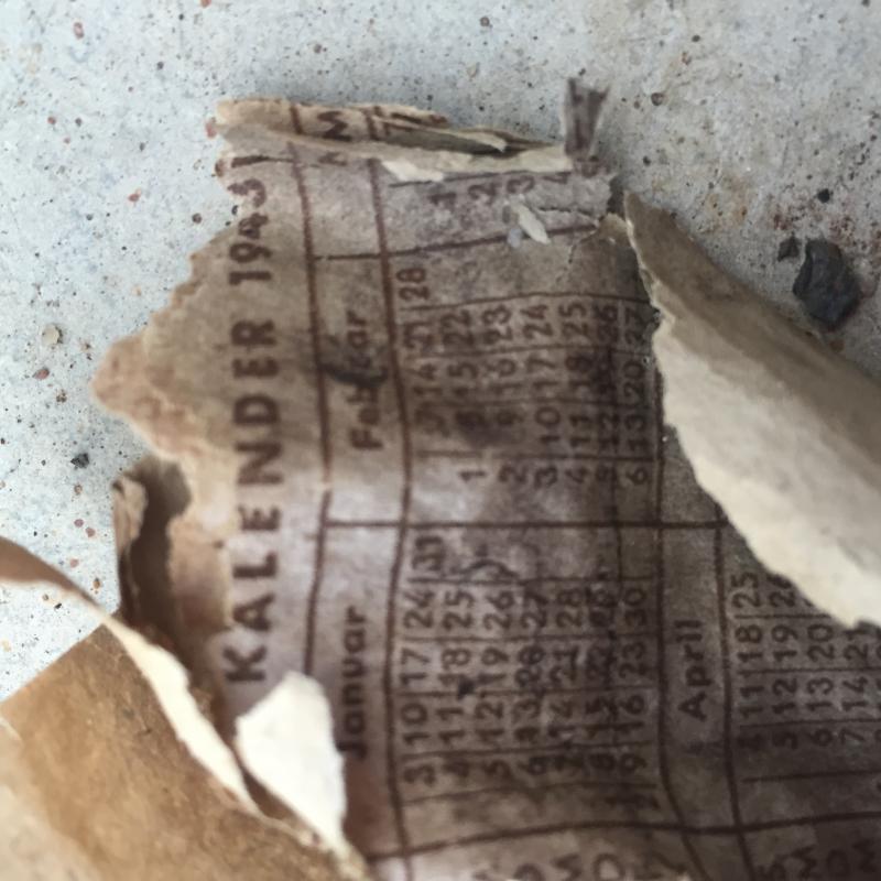

Дмитрий 1980 1 970 Жалоба Опубликовано: 1 июля 2016 календарик на 43 год.. Цитата Поделиться сообщением Ссылка на сообщение Поделиться на других сайтах

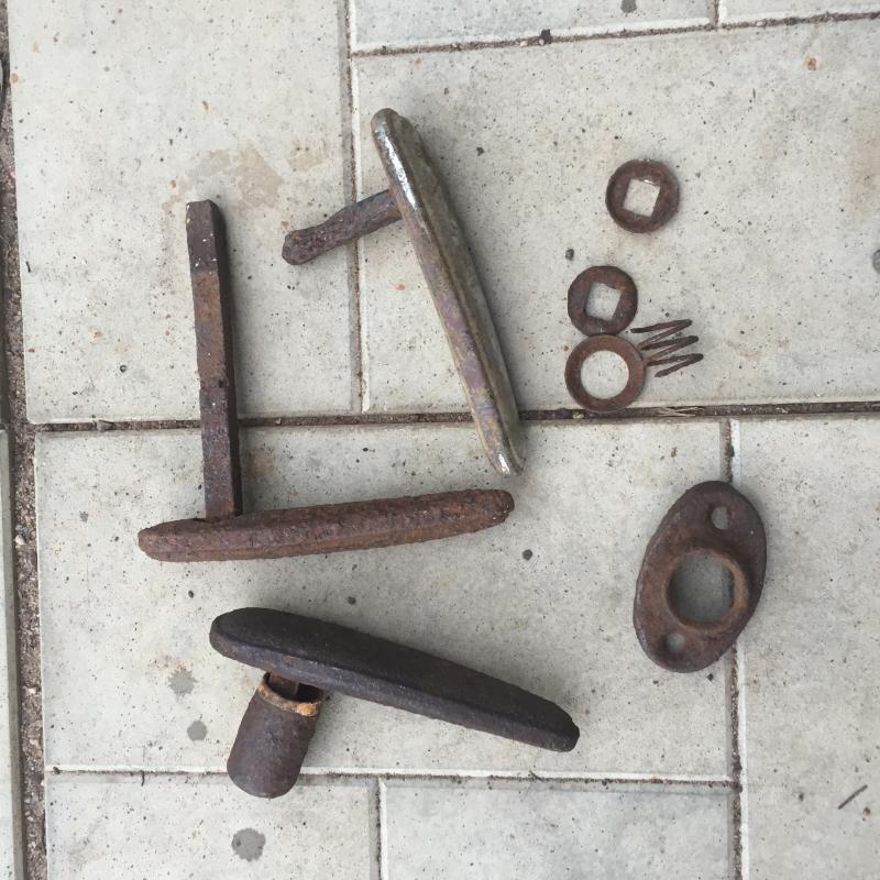

Дмитрий 1980 1 970 Жалоба Опубликовано: 1 июля 2016 а из этого будем собирать ручку двери....лего..еще то.. Цитата Поделиться сообщением Ссылка на сообщение Поделиться на других сайтах

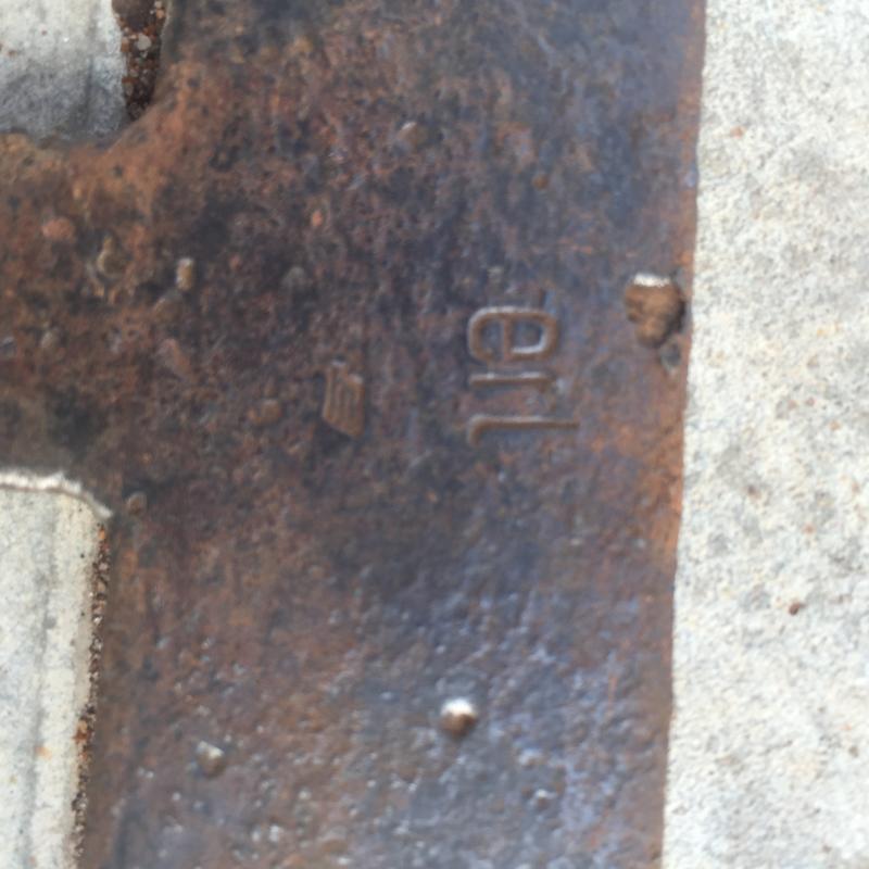

Дмитрий 1980 1 970 Жалоба Опубликовано: 1 июля 2016 "ряба" Цитата Поделиться сообщением Ссылка на сообщение Поделиться на других сайтах

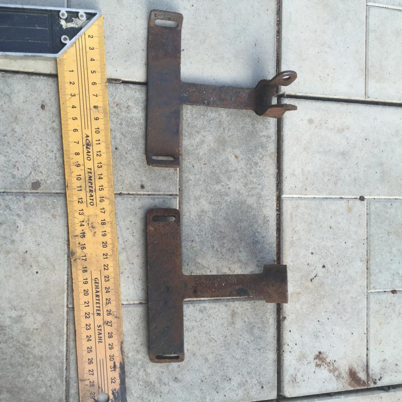

Дмитрий 1980 1 970 Жалоба Опубликовано: 1 июля 2016 кронштейны на руль ганс велосипеда крепит "бачок и плащ палатку" клеймо куры и пр в наличии...может надо кому...?? кто балдеет с велосипедов Цитата Поделиться сообщением Ссылка на сообщение Поделиться на других сайтах

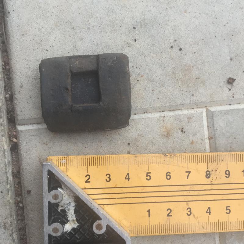

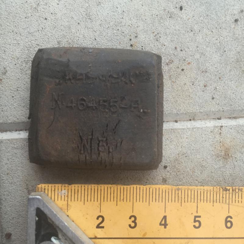

Дмитрий 1980 1 970 Жалоба Опубликовано: 2 июля 2016 с чего резинка ??? каучук № 46455-А №3 Цитата Поделиться сообщением Ссылка на сообщение Поделиться на других сайтах
