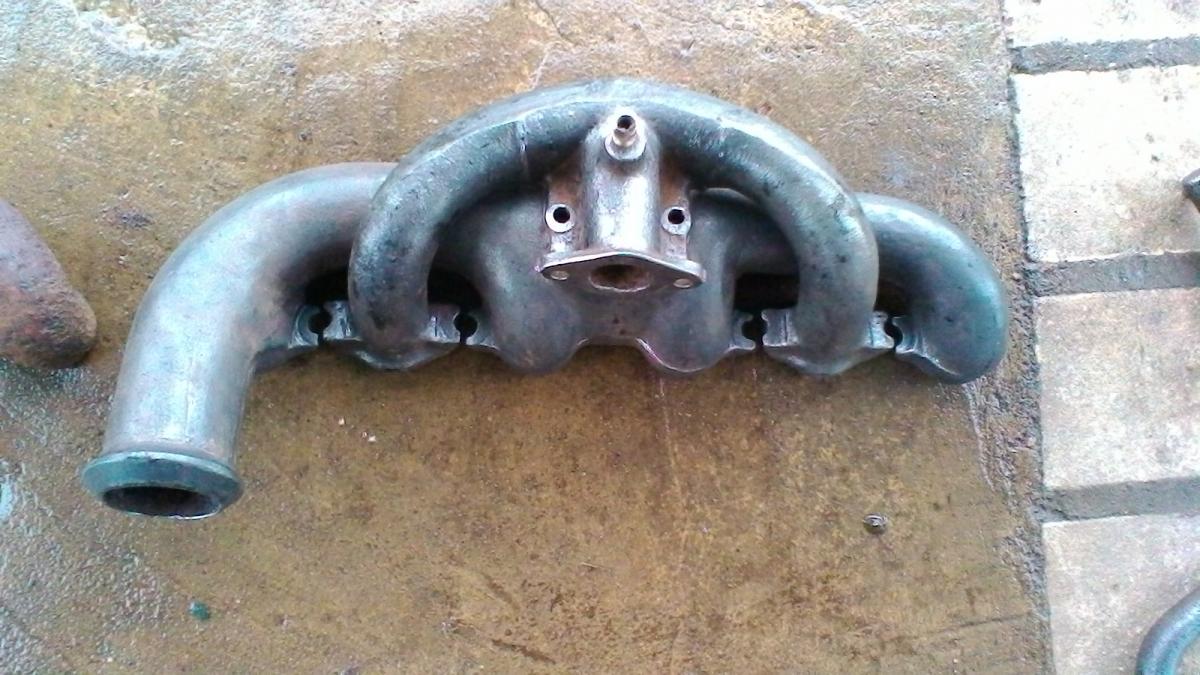

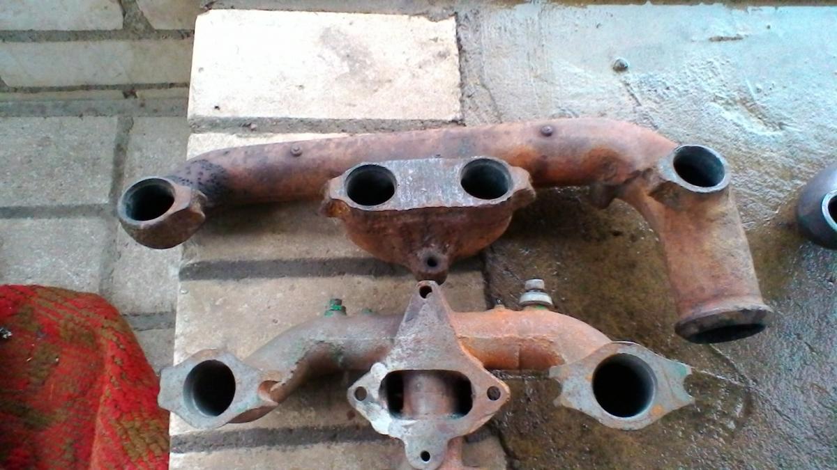

Дмитрий 1980 1 970 Жалоба Опубликовано: 4 октября 2016 (изменено) просто коллектора...ранний поздний... Изменено 4 октября 2016 пользователем Дмитрий 1980 Цитата Поделиться сообщением Ссылка на сообщение Поделиться на других сайтах

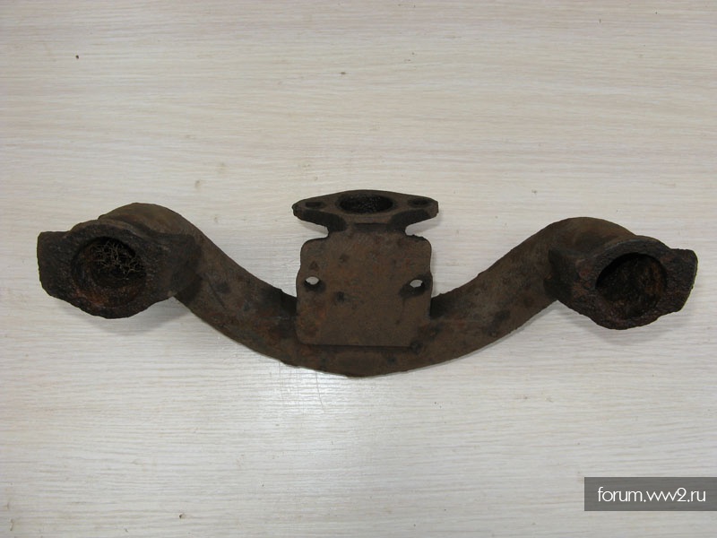

Дмитрий 1980 1 970 Жалоба Опубликовано: 8 октября 2016 коллектор ранний Цитата Поделиться сообщением Ссылка на сообщение Поделиться на других сайтах
Дмитрий 1980 1 970 Жалоба Опубликовано: 8 октября 2016 коллектор впуск-выпуск поздний. Цитата Поделиться сообщением Ссылка на сообщение Поделиться на других сайтах

Восход 134 Жалоба Опубликовано: 8 октября 2016 "Кривой" не от Полуторки... в Газ-АА должны быть гибы не под 90 градусов, да и потоньше пруток Цитата Поделиться сообщением Ссылка на сообщение Поделиться на других сайтах
Дмитрий 1980 1 970 Жалоба Опубликовано: 8 октября 2016 фиг знает но в "гнездо" двигателя вставляется отлично Цитата Поделиться сообщением Ссылка на сообщение Поделиться на других сайтах
Андрей с Сахалина 446 Жалоба Опубликовано: 8 октября 2016 коллектора по креплениям к блоку одинаковые? Цитата Поделиться сообщением Ссылка на сообщение Поделиться на других сайтах
Дмитрий 1980 1 970 Жалоба Опубликовано: 8 октября 2016 щас посмотрю...вроде крепеж такой же..на шпильки "не сажал" Цитата Поделиться сообщением Ссылка на сообщение Поделиться на других сайтах
Region-73 1 170 Жалоба Опубликовано: 8 октября 2016 С коллектором аккуратней при монтаже. Плоскости прилегания гаек выровнять нужно обязательно, иначе коллектор лопнет. Цитата Поделиться сообщением Ссылка на сообщение Поделиться на других сайтах

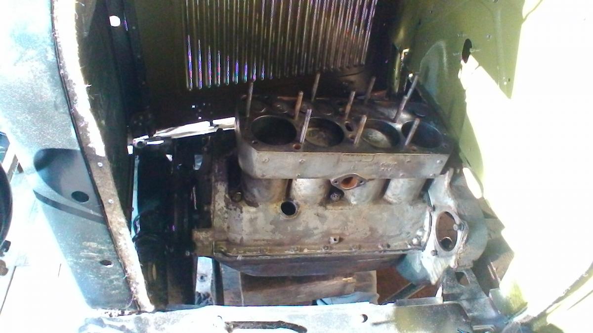

Дмитрий 1980 1 970 Жалоба Опубликовано: 11 октября 2016 двигатель установлен на подушки...теперь вопросы к спецам...двигатель стоит немного под нпклоном это нормально..??? головку в таком положении не установить...мешает стенка кабина снизу...не ну если ее чуть подогнуть то наверное полезет...внизу то пошире там голова встанет ка кнадо..а вверху когда на шпильки сажаешь немного не налезает....это нормально...??? вперед двигатель не пойдет так как на подушках стоит оч жестко вытянули вперед по максимуму....кто что подскажет..??/ Цитата Поделиться сообщением Ссылка на сообщение Поделиться на других сайтах
Region-73 1 170 Жалоба Опубликовано: 12 октября 2016 (изменено) Фото сильно помогли бы, честно говоря. По логике- нет не нормально. Пожалуй единственный авто в СССР в котором был такой цирк с головкой- это УАЗ-Буханка На полуторке это исключено. Хотя машина у меня и не собрана, но прикрепив переднюю часть кабины к раме я совершенно без проблем поставил головку на мотор. На фото угол наклона мотора. Расстояние от стенки до головки примерно в два пальца. Изменено 12 октября 2016 пользователем Region-73 Цитата Поделиться сообщением Ссылка на сообщение Поделиться на других сайтах
Глебыч 2 267 Жалоба Опубликовано: 12 октября 2016 Фото сильно помогли бы, честно говоря. По логике- нет не нормально. Пожалуй единственный авто в СССР в котором был такой цирк с головкой- это УАЗ-Буханка На полуторке это исключено. Хотя машина у меня и не собрана, но прикрепив переднюю часть кабины к раме я совершенно без проблем поставил головку на мотор. На фото угол наклона мотора. Расстояние от стенки до головки примерно в два пальца. 20160417_170529.jpg Меняли месяц назад прокладку головки блока на Грузовичке, головка снимается,ставится без проблем. Какой кронштейн крепления двигателя передний поставили ? Фото скиньте. Цитата Поделиться сообщением Ссылка на сообщение Поделиться на других сайтах
Дмитрий 1980 1 970 Жалоба Опубликовано: 12 октября 2016 ранний дальше все равно двигун не толкнуть во первых стоит жестко на задних подушках..да и шкив КВ если чуть вперед двинуть двигатель упрется в стремянку передней рессоры.. Цитата Поделиться сообщением Ссылка на сообщение Поделиться на других сайтах
Газ-АА 278 Жалоба Опубликовано: 12 октября 2016 Фото в 340 посте не позволят сказать наверняка, но, как видится мне, радиатор и его облицовка сдвинуты вперед. Следовательно, с учетом ширины капота и кабина сдвинута вперед. Цитата Поделиться сообщением Ссылка на сообщение Поделиться на других сайтах
Андрей с Сахалина 446 Жалоба Опубликовано: 12 октября 2016 раннийдальше все равно двигун не толкнуть во первых стоит жестко на задних подушках..да и шкив КВ если чуть вперед двинуть двигатель упрется в стремянку передней рессоры.. Двигатель толкать никуда не надо. Передняя опора мотора на пружинах? Не задирают ли они сильно в верх мотор? Кабина крепиться в штатные отверстия болтами. Если они (отверстия) были не разбиты, не переваривались и кронштейны на раме нормальные, то проблема в " поднятии" мотора вверх передней опорой. У меня вместо пружин под передней опорой лежит резина, толщина примерно 10 мм. Зазор между головкой и кабиной примерно 2 см. Еще- попробуйте шпильки вывернуть и прикинуть головку. И зазор заодно посмотрите- может нормальный. Цитата Поделиться сообщением Ссылка на сообщение Поделиться на других сайтах
Дмитрий 1980 1 970 Жалоба Опубликовано: 12 октября 2016 да были проблемы при установке как радиатора так и капота...саму кабину двигали туда сюда немного...головка то впринципе и так должна сесть нормально..внизу места много..а сверху сужение..двигатель то однозначно пихать никуда не будем он стоит точно как нужно...под передней опорой 2 пружины снизу штатная пластина и все..впринципе опора стоит на пластине и лонжероне жестко и плотно(не подвисает точно). педаль газа по крайней мере встает хорошо в блок и ничего ей не мешает....ну будем что нибудь соображать это как обычно...все подгонять и разбирать... Цитата Поделиться сообщением Ссылка на сообщение Поделиться на других сайтах
Дмитрий 1980 1 970 Жалоба Опубликовано: 12 октября 2016 отверстия под кабину штатные но вроде где то что то подтачивали...где и не помню...ровняли угол наклона кабины для установки капота...там все за одно цепляется...радиатор капот кабина....хотя все вроде родное..но не новое же..все подгонять будем уже на месте.. Цитата Поделиться сообщением Ссылка на сообщение Поделиться на других сайтах

Андрей с Сахалина 446 Жалоба Опубликовано: 17 октября 2016 Головку удалось поставить? При установке "колокола" контрите хорошо и хорошей проволокой болты, которые будут держать крышку шара реактианой тяги. Цитата Поделиться сообщением Ссылка на сообщение Поделиться на других сайтах
