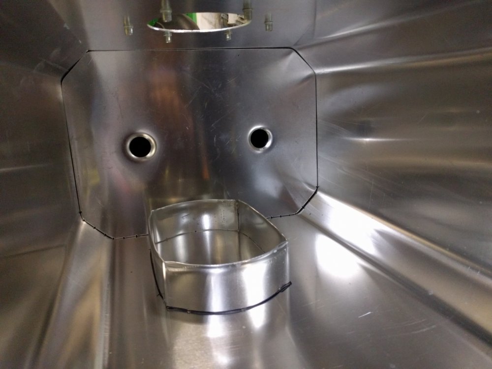

maxim.kabaev 4 Жалоба Опубликовано: 26 октября 2017 Антиотливные стаканы делаются практически в каждом баке с плоским днищем. Вот что-то вроде этого. Формы разные: круглые, овальные. Высота тоже разная. Фотографию ГАЗов к сожалению не делал. Вот внутренности бака на Витару. Кстати, иногда антиотливные стаканы делают в виде свисающего "вымени" на днище бака 1 Цитата Поделиться сообщением Ссылка на сообщение Поделиться на других сайтах
Амиго69 1 164 Жалоба Опубликовано: 26 октября 2017 (изменено) 24 минуты назад, maxim.kabaev сказал: Антиотливные стаканы делаются практически в каждом баке с плоским днищем. Вот что-то вроде этого. Формы разные: круглые, овальные. Высота тоже разная. Фотографию ГАЗов к сожалению не делал. Вот внутренности бака на Витару. Кстати, иногда антиотливные стаканы делают в виде свисающего "вымени" на днище бака На штатном баке ГАЗ-69 имеется небольшое углубление ( выштамповка ) на днище ( как раз там, где находится топливозаборник ) - это оно ? ....аналог "стакана" ? Размеры ( глубина ) этой выштамповки... чисто символические! "Стакан" конечно будет уместнее. Изменено 26 октября 2017 пользователем Амиго69 Цитата Поделиться сообщением Ссылка на сообщение Поделиться на других сайтах
maxim.kabaev 4 Жалоба Опубликовано: 26 октября 2017 1 минуту назад, Амиго69 сказал: На штатном баке ГАЗ-69 имеется небольшое углубление ( выштамповка ) на днище ( как раз там, где находится топливозаборник ) - это оно ? ....аналог "стакана" ? Размеры ( глубина ) этой выштамповки... чисто символические! "Стакан" конечно будет уместнее. Вряд ли это оно. Это скорее всего ребро жесткости или остстойник. Сам стакан должен быть внутри и он примерно такой, как я на фото прислал. У меня заводского бака нет, не видел. Есть несколько десятков УАЗовских :):). Там этот стакан в виде полусферы сделан. Цитата Поделиться сообщением Ссылка на сообщение Поделиться на других сайтах
Амиго69 1 164 Жалоба Опубликовано: 26 октября 2017 19 минут назад, maxim.kabaev сказал: Вряд ли это оно. Это скорее всего ребро жесткости или остстойник. Сам стакан должен быть внутри и он примерно такой, как я на фото прислал. У меня заводского бака нет, не видел. Есть несколько десятков УАЗовских :):). Там этот стакан в виде полусферы сделан. Так и я про то же.... выштамповка есть, толку от нее нет. Отстойник? Скорее всего! Там и пробка для слива есть. А про УАЗовские "стаканы" можно по подробнее? Они штатные? Как выглядят? Как работают: эффективно или нет? Какие стаканы вообще самые лучшие ( по опыту пользователей )? Цитата Поделиться сообщением Ссылка на сообщение Поделиться на других сайтах
maxim.kabaev 4 Жалоба Опубликовано: 26 октября 2017 7 минут назад, Амиго69 сказал: Так и я про то же.... выштамповка есть, толку от нее нет. Отстойник? Скорее всего! Там и пробка для слива есть. А про УАЗовские "стаканы" можно по подробнее? Они штатные? Как выглядят? Как работают: эффективно или нет? Какие стаканы вообще самые лучшие ( по опыту пользователей )? Да, УАЗовские штатные. На след. неделе буду на производстве - сделаю фото. Там советские инженеры сделали хитрую конструкцию: ванночка наклонена вперед по ходу движения. Думаю, это сделали для того, чтобы больше топлива сохранить у топливозаборника при движении в гору. А с горы и без топлива съедет :). Там разве что перегородка не даст быстро топливу вперед "убежать". Не могу сказать, какие самые лучшие, т.к. по стаканам вообще нет отзывов. p.s. К нам в прошлом году спортсмен один обращался. Говорит: "когда много дрифтуешь двигатель иногда воздух проглатывает". Делали ему бак (маленький, литров 20..30). Мало того, что на самом бензонасосе есть противоотливной стакан, так он еще попросил вокруг него сделать "бочку" диаметром 160мм и высотой во весь бак (примерно 200мм) с маленькими отверстиями. Цитата Поделиться сообщением Ссылка на сообщение Поделиться на других сайтах
