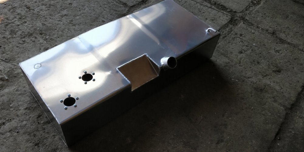

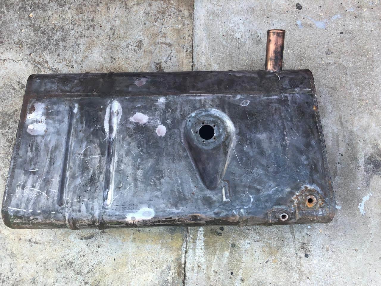

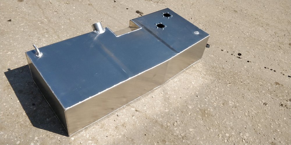

Амиго69 1 164 Жалоба Опубликовано: 8 ноября 2017 Стенки бака не "играют"? Жесткость нормальная? На родном присутствуют ребра жесткости ( выштамповки на верхнем и нижнем листах ) и отбортовка ( где половинки стыкуются ). Цитата Поделиться сообщением Ссылка на сообщение Поделиться на других сайтах

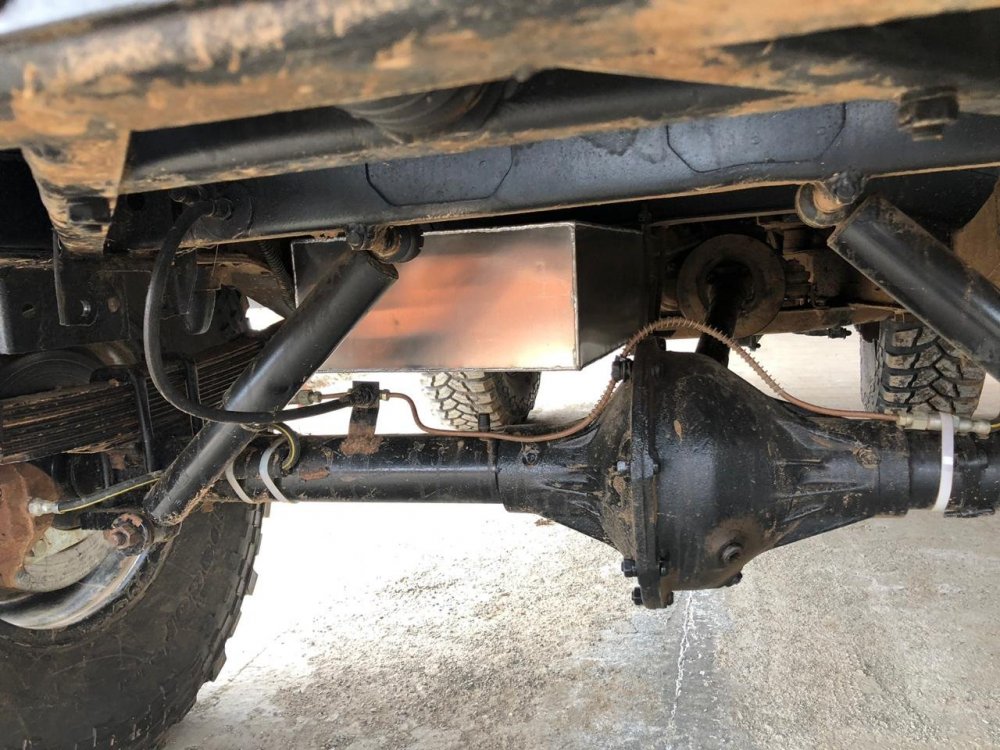

Август 272 Жалоба Опубликовано: 8 ноября 2017 Только что, Амиго69 сказал: Стенки бака не "играют"? Жесткость нормальная? Боковые не играют, верх и дно, есть немного, думаю, если будет две перегородки, то жесткость будет достаточная. Для меня это не проблема, поскольку, как выше писал, бак будет установлен в поддон из уголка. и полосок. Цитата Поделиться сообщением Ссылка на сообщение Поделиться на других сайтах

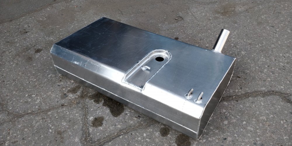

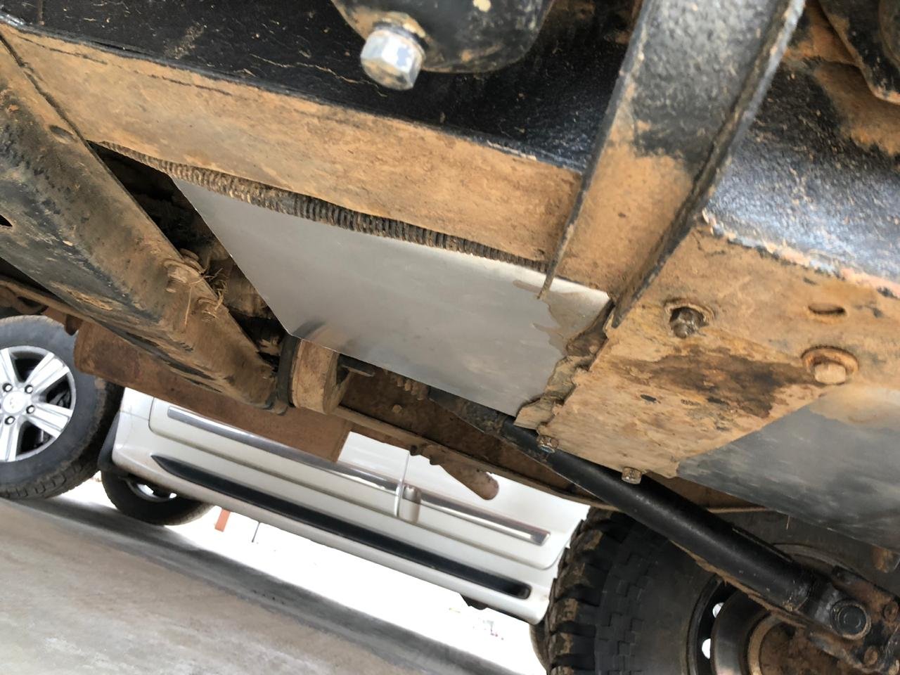

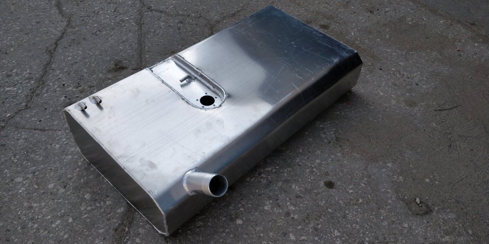

Гога68 1 293 Жалоба Опубликовано: 9 октября 2018 тут с баком цела история вышла. сделали отправили получил. примерил не лезет мешают два угла под 90 градусов, дальни от заливной горловины. созвонился с изготовителем, отправил на переделку за его счет, срезать эти углы. возврат на переделку и обратная отправка без проблем. скоро заберу исправленый вариант примерю. Цитата Поделиться сообщением Ссылка на сообщение Поделиться на других сайтах
Гога68 1 293 Жалоба Опубликовано: 11 октября 2018 Максим. доброго дня. Бак забрал, теперь влазит свободно. благодарю. правда кронштейны крепления бака проварены только по одной стороне я бы их проварил с обоих сторон для надежности. Цитата Поделиться сообщением Ссылка на сообщение Поделиться на других сайтах

maxim.kabaev 4 Жалоба Опубликовано: 15 октября 2018 Антон, Юрий, благодарю за похвалу. Главное не сглазить . Работаю над повышением качества. Кстати, я думаю, что лучше баки красить (например порошковой краской). Как считаете, нужно иль нет? Цитата Поделиться сообщением Ссылка на сообщение Поделиться на других сайтах
Гога68 1 293 Жалоба Опубликовано: 16 октября 2018 19 часов назад, maxim.kabaev сказал: . Кстати, я думаю, что лучше баки красить (например порошковой краской). Как считаете, нужно иль нет? думаю нужно. Цитата Поделиться сообщением Ссылка на сообщение Поделиться на других сайтах
Антон 1 217 Жалоба Опубликовано: 18 октября 2018 обязательно нужно красить - чтоб не бросалось в глаза блестящее пятно под днищем я покрасил черным Раптором Цитата Поделиться сообщением Ссылка на сообщение Поделиться на других сайтах

maxim.kabaev 4 Жалоба Опубликовано: 20 апреля 2019 Всем привет. Немного улучшил конструкцию перегородок. Добавил жесткость. 1 Цитата Поделиться сообщением Ссылка на сообщение Поделиться на других сайтах
maxim.kabaev 4 Жалоба Опубликовано: 6 августа 2019 Изготовил бак для ГАЗ 69А. В Ульяновск, удаленно, по фотографии . В процессе проектирования было много обсуждений, уточнений, но мы справились. Объем бака получился 60 литров. Игорь уже получил бак и доволен работой. Обещал прислать фотографии процесса установки. Ждем Цитата Поделиться сообщением Ссылка на сообщение Поделиться на других сайтах
