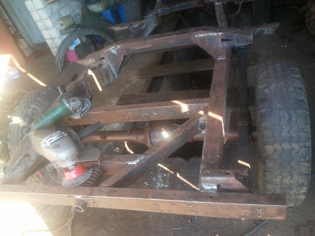

Муж Долговой 651 Жалоба Опубликовано: 4 августа 2016 (изменено) Отмыл. Решил закрыть весь швеллер. Приварил кронштейны аммортизаторов. Выставил передний мост. Руки отваливаются от болгарки швы зачищать. Решил прекратить. Всё равно битумно-каучуковой мастикой собрался поверх краски помазать. Покрыл преобразователем ржавчины, помыл кёрхером, пошкурил, пока не надоело. Загрунтовал. Рама стала похожа на раму. Изменено 4 августа 2016 пользователем Муж Долговой 2 Цитата Поделиться сообщением Ссылка на сообщение Поделиться на других сайтах

Муж Долговой 651 Жалоба Опубликовано: 7 августа 2016 Кузов стащил на мотоблок 11.jpg12.jpg13.jpg Вот вид с низу ... как есть ... не окультуренное. Решения предельно простые и надёжные: В хвосте профильная труба 30/60. На месте траверсы за люком раздатки уголок 75/75. На них лежит приваренный лист 3мм целым куском с вырезами под арки. Без всяких выштамповок и траверсов. Арки поварены из такого же металла. Место под АКБ вровень с полом багажника, то есть ему там места нету. Под дополнительным баком дно удалено, как лишний грязесборник. Пол под ногами пассажира и водителя тоже из тройки. Для разгрузки усилий на пороги снизу поварены две профильные трубы 30/60. Вот и всё, собственно. Здесь некоторые товарищи считают, что разнотолщинный металл нельзя в кузове применять ... в общем верно, кроме ГАЗ-69 ... кузов которого не замкнут. Два абсолютно свободно стоящих борта и торпеда. Их можно хоть к броневому листу варить. То что это добавило десяток лишних кг меня не смущает ... важнее один раз сделать и забыть. Зачищу, погрунтую, покрашу, битумно-каучуковой помажу. Не аутентично? Нормально! Нечего под хвост заглядывать. *** Вот думаю ... старые борты окультуривать ... или новодел заказать. Также и с порогами. Цитата Поделиться сообщением Ссылка на сообщение Поделиться на других сайтах
Муж Долговой 651 Жалоба Опубликовано: 10 августа 2016 Вот вид с низу ... как есть ... не окультуренное. 20160807_193925.jpg Решения предельно простые и надёжные: В хвосте профильная труба 30/60. На месте траверсы за люком раздатки уголок 75/75. На них лежит приваренный лист 3мм целым куском с вырезами под арки. Без всяких выштамповок и траверсов. Арки поварены из такого же металла. Место под АКБ вровень с полом багажника, то есть ему там места нету. Под дополнительным баком дно удалено, как лишний грязесборник. Пол под ногами пассажира и водителя тоже из тройки. Для разгрузки усилий на пороги снизу поварены две профильные трубы 30/60. Вот и всё, собственно. Здесь некоторые товарищи считают, что разнотолщинный металл нельзя в кузове применять ... в общем верно, кроме ГАЗ-69 ... кузов которого не замкнут. Два абсолютно свободно стоящих борта и торпеда. Их можно хоть к броневому листу варить. То что это добавило десяток лишних кг меня не смущает ... важнее один раз сделать и забыть. Зачищу, погрунтую, покрашу, битумно-каучуковой помажу. Не аутентично? Нормально! Нечего под хвост заглядывать. *** Вот думаю ... старые борты окультуривать ... или новодел заказать. Также и с порогами. Не нашёл готового колора, которого хотел ... пришлось смешивать из троих цветов. Пробный выкрас сделал на днище. Мне понравилось. Не знаю как у кого ... на моём мониторе цвет отобразился также как и в натуре. Цитата Поделиться сообщением Ссылка на сообщение Поделиться на других сайтах
