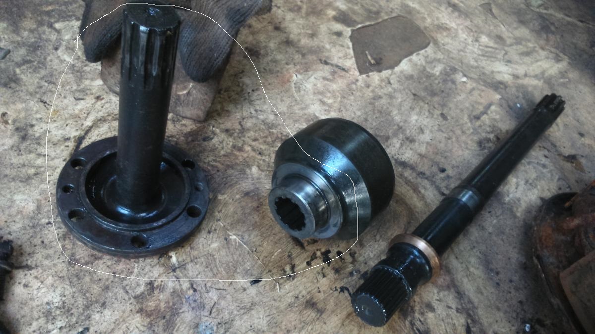

Подогнал мне Александр передний мост с волгоредуктором очень своеобразный. Заинтересовал он меня передними крышками на ступицах. Свиду выглядят как задние полуоси. Решил я их разобрать и посмотреть
Разобрал и очень удивился как же они работали. Начинаю познавать дальше
Какие будут мнения специалистов- газоноводов? Хотелось заглянуть дальше!

Может тупо полуоси резанули, типа заглушек? Мост передний ведущий?

Воображение, сдобренное пивом "жигули " рисует в мозге остальные кусочки полуосей :либо это внутренние шлицы, сделанные на долбежнике, либо некая втулка с внутренними шлицами

Сдается мне что в шаре сделаны шлицы под это дело. Вопрос зачем? Может когда то отломилась и на безрыбье кулибины модернизировали узел таким образом.

Предположу, что внутри моста стоят привода на крестовинах, к которым приварены втулки с внутренними шлицами под эти самодельные полуоськи

думаю внутри крестовина с куском старой полуоси, а к ней приварена одной стороной втулка с внутренними шлицами, так  как на укороченной полуоси виден износ. Думаю в той местности бул дифицит передних шрусов, а вот полуосей и крестовин было завались.

Не буду создавать интригу и открою секрет мастера!
Вот что оказалось внутри моста. Надо отдать должное мастеру!

Смысл все в принципе угадали. Только навряд ли кто-то мог предположить, что внутри окажется ШРУС Бирфильд, да еще и съемный!
Это реально крутое решение мастера! :)
"Граната" похоже с иномарки какой-то.
Судя по всему у изготовителя сего девайса был доступ к хорошему станочному парку

По такому принципу, надо грибки на воен.мост делать. Тогда проблем с заменой не будет!

Сильно сделано, ладно шлицы на полуоси нарезать, это еще можно. Но вот оттяпать один конец шруса (похож на тлк 80)и затем в нем нарезать шлицы... Снимаю шляпу

    В том-то и вся загадка. Этот мост вымудряли в начале 80х. А иномарок тогда и в проекте не было, тем более в отдалённом райцентре.

это просто внутренний шрус, у меня на 41 нечто похожее (оно же ауди 44,45 кузова), но не суть, вопрос где были независимые подвески колес в 80-е г.?
Только у военных на всяких хитрых ураганах и т.д. , надо узнать какие военчасти стояли вокруг родины дедушки и может разгадаем ребус. но я бы подумал на луаз.

Это внешняя граната шруса. Внутренняя - узкая и подвижная.
На AUDI, WV  и были в 80-е годы.
Только сомневаюсь в таких "шоколадках" в 80-е... В 90-е больше верится.
