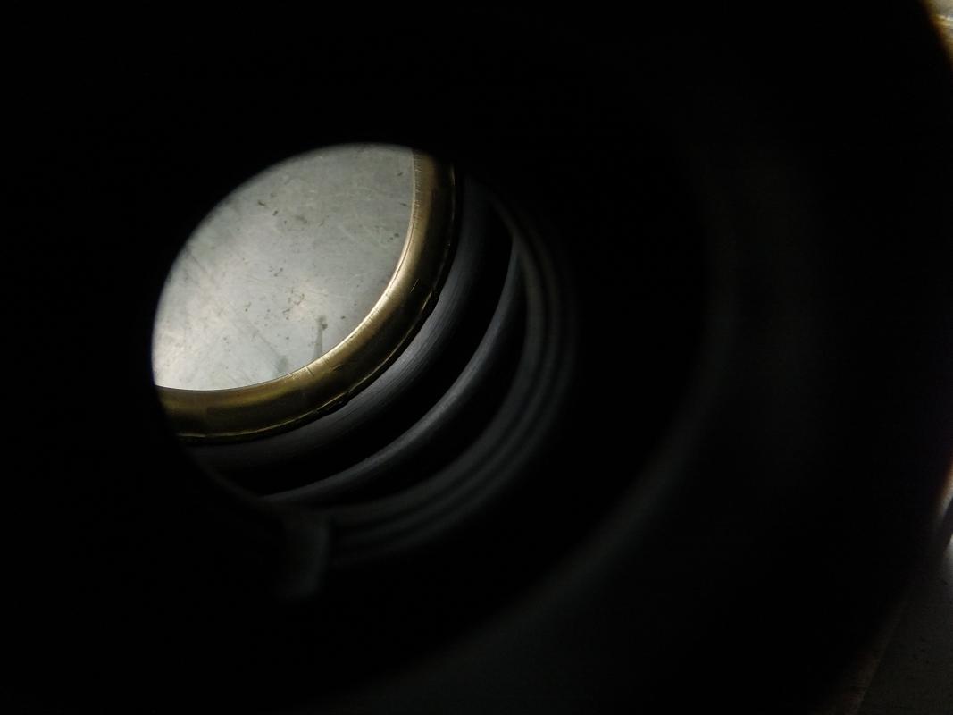

kyzya 465 Жалоба Опубликовано: 25 мая 2015 Но упёрся в проблему с пыльником. Ещё на стадии мыслей о таком кардане я понимал что пыльник - самое слабое место. Что пром кардан вращается в 4 а то и в 5 раз быстрее чем привод колеса. Что пыльник может разрывать центробежными силами и т. д. Но... Но интерес в первую очередь к механике пересилил! С механикой - все отлично. На не большой скорости, по бездорожью ни каких проблем! Пока не вышел на асфальт... Пыльник слез сцуко (не порвало а именно слез) на скорости в 60 км.ч. Скорее всего по вине неудачного хомута! Который был "заводской". И являл из себя просто кольцо, без следов обжима. Конечно можно пыльник посадить на клей, заменить хомут винтовым, и ещё и приклепать (просверлив хомут, пыльник и корпус пыльника). Но при 80 км./ч. думаю что его уже разорвёт в клочья, в разные стороны центробежными силами. Видео (скрипит не кардан -))): http://youtu.be/AYPdWw-Qssw Держался двумя руками за коробку и раздатку... - вибраций нет. Придумать бы этому пыльнику альтернативу... - цены-бы не было продукту! Доброго.Замечательная идея и исполнение. Данная проблема присутствует на пыльниках фирм сателлитов разных и в стандартных местах установки,т.е качество изготовления. Данные типоразмеры шрус используются как на Ауди,так и на Фольце.Но есть различие в посадке пыльника на мет .обойму(какая у вас к сожалению по фото не видно) между например Ауди 100 и Фольц Т4.На Ауди прямая полка с небольшой отбортовкой под посадку пыльника,на Фольце конусная канавка и соотв.ответная часть пыльника с выступом,встречали разную чехарду по комплектации пары пыльник-обойма именно с таким вариантом обжима как у вас(цельным кольцом),так же есть косяк в форме конусной канавке(не правильная штамповка)через это пыльник слезает как бы хорошо не был обжат.У вас на фото сначала идёт обойма б.у,потом представлена новая,можно сравнить. На прикреплённых фото можно немного увидеть разницу между оригинальным штампом и сателлитом(уж как получилось,сорри) Старая обойма оригинальная,блестяшка тот самый сателит(лежит уж сколько более не ставим). Суть спитча такова- если собрать узел с нормального пыльника и обоймы будет жить. Цитата Поделиться сообщением Ссылка на сообщение Поделиться на других сайтах
Парашютист 88 Жалоба Опубликовано: 25 мая 2015 Доброго.Замечательная идея и исполнение. Данная проблема присутствует на пыльниках фирм сателлитов разных и в стандартных местах установки,т.е качество изготовления. Данные типоразмеры шрус используются как на Ауди,так и на Фольце.Но есть различие в посадке пыльника на мет .обойму(какая у вас к сожалению по фото не видно) между например Ауди 100 и Фольц Т4.На Ауди прямая полка с небольшой отбортовкой под посадку пыльника,на Фольце конусная канавка и соотв.ответная часть пыльника с выступом,встречали разную чехарду по комплектации пары пыльник-обойма именно с таким вариантом обжима как у вас(цельным кольцом),так же есть косяк в форме конусной канавке(не правильная штамповка)через это пыльник слезает как бы хорошо не был обжат.У вас на фото сначала идёт обойма б.у,потом представлена новая,можно сравнить. На прикреплённых фото можно немного увидеть разницу между оригинальным штампом и сателлитом(уж как получилось,сорри) Старая обойма оригинальная,блестяшка тот самый сателит(лежит уж сколько более не ставим). Суть спитча такова- если собрать узел с нормального пыльника и обоймы будет жить. Спасибо сравню! Старая граната шруса (на которой обкатывался кардан - Lobro). После обкатки поставил Metelli с чудо пыльником в комплекте. Попробую поставить близкий к оригинальному, пыльник и обойму. Цитата Поделиться сообщением Ссылка на сообщение Поделиться на других сайтах
kyzya 465 Жалоба Опубликовано: 26 мая 2015 Спасибо сравню! Старая граната шруса (на которой обкатывался кардан - Lobro). После обкатки поставил Metelli с чудо пыльником в комплекте. Попробую поставить близкий к оригинальному, пыльник и обойму. Пожалуйста,Лобро на порядок лучше Метелли.Тут припомнил ещё На Т4 на внутр шрусе на ранних годах уст. шрус на 28 шлицов,на поздних усилили на 33 шлица,разница по нар. диам шлицов на валу 27мм к 31 мм,старого образца разбивало по шлицевой,как по ауди не знаю..,так на заметку. Цитата Поделиться сообщением Ссылка на сообщение Поделиться на других сайтах
