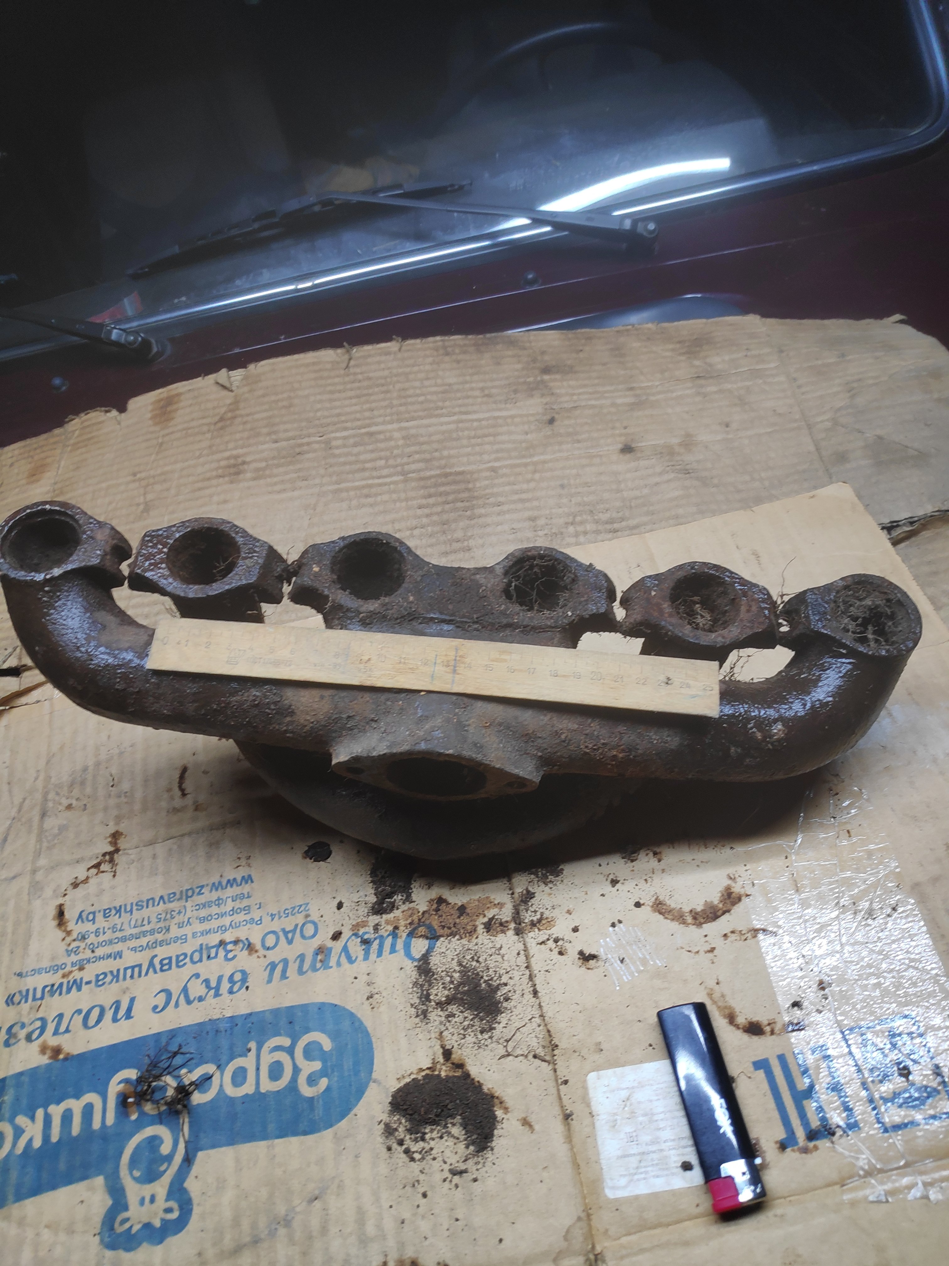

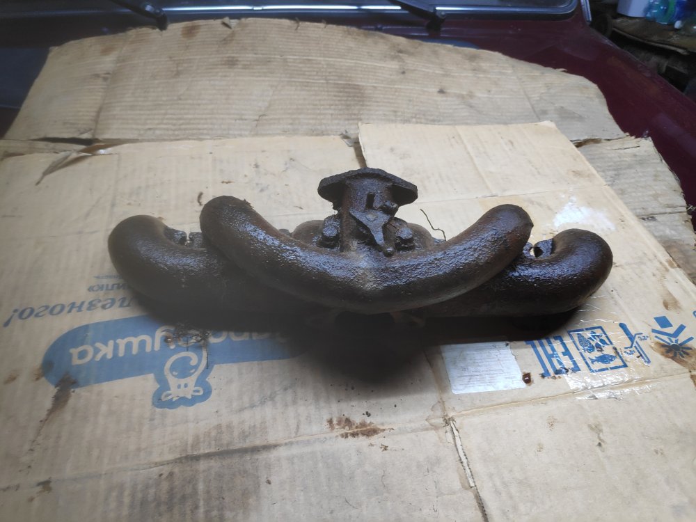

Подкину тему для рассуждения. Верхний коллектор от Газ-67... а от чего нижний? По размерам он такой же, только отличается впускным патрубком. размер под карбюратор, поменьше, чем в верхнем. Копан по войне. По сопутке так и не удалось выяснить что с ним было. Кронштеин под тросик такой же как и в Газ-67.

#7 Восход
Восход
  • 149 сообщений
  • Имя:Сергей
  • Город:Минск BY
  • Интересы:Газ-АА (Газ-42 газогенераторная), Газ-67Б, Газ-64
Отправлено 17 Декабрь 2015 - 19:56
В сети попался интересный коллектор... от чего может быть?
Сам уже давно обратил внимание на него, думаю может быть от амфибии на базе газ-67...?   Или спецтехника. Во всяком случае очень интересный и наверное редкий вариант...
