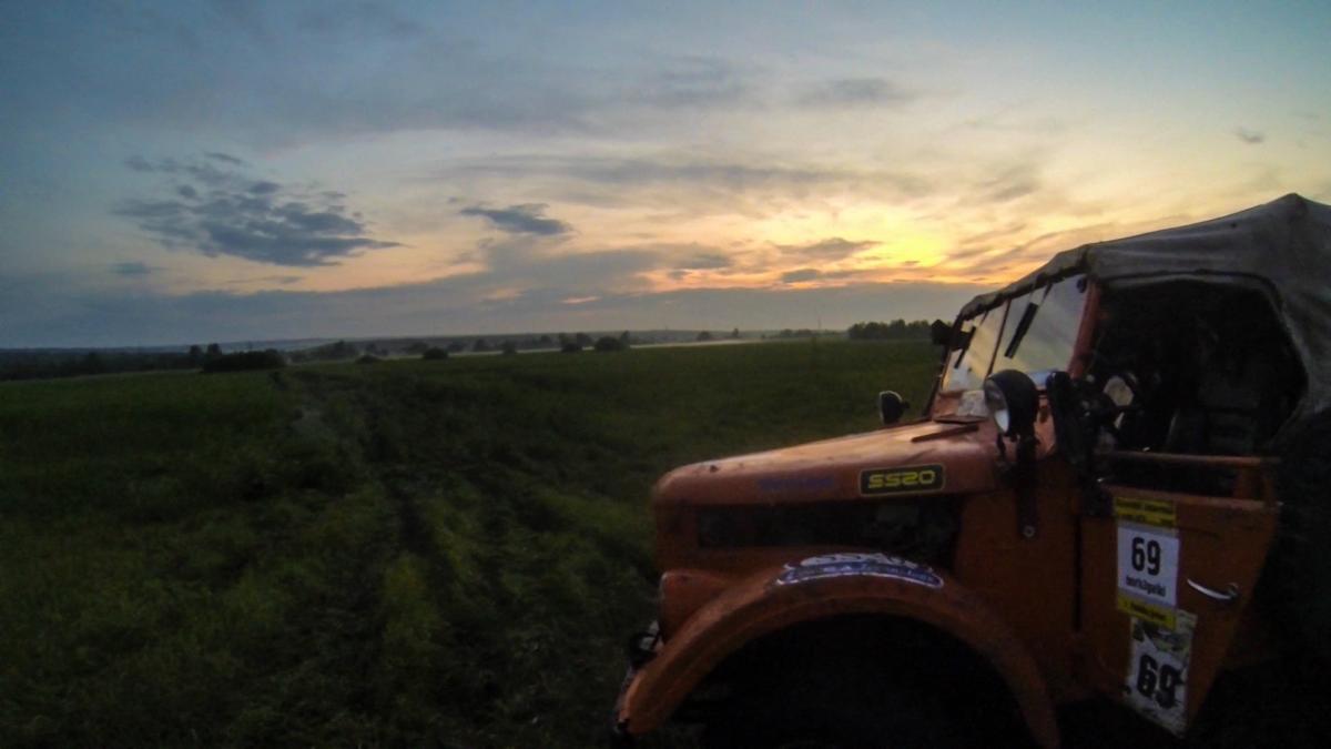

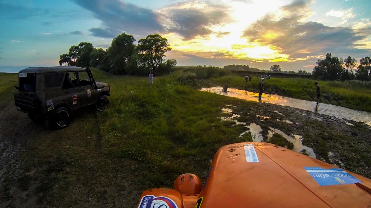

borh3galki 79 Жалоба Опубликовано: 16 июля 2015 2 этап позади. 2 место как и в первом этапе, категория стандарт по тт чсо (4х4, стандартный размер колес, не более 10% в плюс). Проставка 2 в 2... Нет слов))) 50 км/ч по прямой при условиях: 0,8 атм в тапках, 5 тел экипажа, 6 сэнтраков из уголка, джек, запаска, полный бак + 20л в канистре, + чемодан с инструментом. Бодрее намного. Холостой ход выровнялся немного. В чвани при долгожданной команде "ходом" - на второй пониженной чудный рык и газик "фырит", если переборщить, то вниз . За 1,5 часа до конца последнего спецучастка обнаружили течь (струйка толщиной с иголку) с бензобака в районе сливной пробки. А бенза оставалось около 1/4 или меньше (датчик привирает). Экстренно ввернув саморез через резинку (стало хотя бы капать), приняли решение вваливать сколько будет бенза. Лучше сжечь, чем вылить . Подвернулся экипаж, помогли накачать колеса до 2 атм двухпоршневым беркутом, работали как на питстопе)) И погнали, спидометр не работал, экстренно вызвали с лагеря пузотерку, везущую мыло. Хотели затереть течь. Проехав половину пути (14 км), встретили друзей на пузотере. Смотря на врущий датчик и половину пути, даже не остановились. Гнали дальше. Друганы всё поняли и развернулись следом. В итоге балгополучно доехали до лагеря и сдали СУшку. Пацаны, выбравшись из 14-ки с округленными глазами сказали, что мы вваливали 80 км/ч. Так мой газик еще не ездил. Кроме того, отлично показала себя стандартная мясорубка. Электрика почти не включалась, даже в чвани на пониженной. Температура 80. Малый круг заглушил (новая прокладка без нужного отверстия). В бродах снимали мясорубку со шпилек (вместо болтов). Гораздо удобнее получилось и быстро. Ну и небольшой фотоотчет + видос http://vk.com/video?section=all&z=video27970544_171283723%2Falbum27970544 5 Цитата Поделиться сообщением Ссылка на сообщение Поделиться на других сайтах

amod-cccp 326 Жалоба Опубликовано: 17 июля 2015 (изменено) Поздравляю! А на какой машине были победители? Изменено 17 июля 2015 пользователем amod-cccp Цитата Поделиться сообщением Ссылка на сообщение Поделиться на других сайтах
borh3galki 79 Жалоба Опубликовано: 18 июля 2015 (изменено) друзья на уазке 469 тент., вояки, резина тсл 31, ручная лебедь мтм + якорь (у нас джек и сандтраки). Преимущество большое, но мы постарались))) Отрыв от нас в первый день 110 очей всего, во второй 10 мы очень сильно старались, ведь наш домашний этап, нельзя ударить в грязь лицом Изменено 18 июля 2015 пользователем borh3galki Цитата Поделиться сообщением Ссылка на сообщение Поделиться на других сайтах
