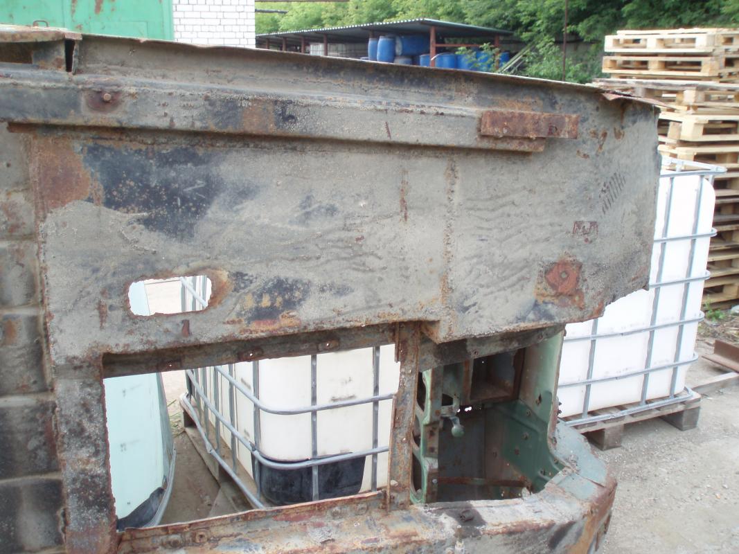

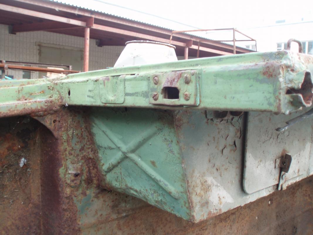

Кузов крепко уколхожен газосваркой, вид страшный но железо крепкое, изначально машина покупалась " На доезд" , как обычно, ( пишу про себя ), за бутылочкой у знакомого деда, за время владения авто, концепция поменялась, хочу сделать крепкий , красивый мобиль.  Вопрос: " С чего начать ремонт?"
может проще новый сварить? Буду рад рад любой критике и дельным советам

Мое мнение таково. Если сам дружишь со сваркой и прям вот принципиально хочешь делать этот кузов, то начни с пескоструя или полной зачистки и выявления "сюрпризов", а они будут. Также стоит изьавиться от режущего глаз колхоза и всяких там латочек придепочек ненужных, приварищь потом какие тебе будут по нраву аккуратненько, ну и не забыть перед проваркой все связать и промерить кузовок, а то можа он поведеный давно.
Если же со сваркой на Вы, то поискать попробовать другой, в нижнем думаю с этим не очень проблематично должно быть

Пескоструй,по итогам чутка зачистишь неаккуратности,прикроешь шовником,вопрос же не об оригинале,а железо оно гнётся,отрезаеться.

Да... колхоза много... хуже нет, чем что-то переделывать и исправлять колхоз... Большое терпение тебе нужно.... убрать весь колхоз вряд ли получится.... если только поправить его, чтобы в глаза не бросался... или ищи другой кузов, полуживой хоть, но без колхоза....
Когда колхоза нет, то ремонт состоит в замене гнилья на новое железо... и все...

С этим кузовом возиться мне кажется смысла мало там менять надо все начиная с пола грузового отсека и до передней панели да и шильды номерной не вижу. Если с документами все хорошо сделать их "на себя" и искать более ли менее живого донора. И ужо тогда ух.

ржавый весь. тока очистка до металла покажет фронт р.

Ржи мало, уколхожен крепко, вот что не радует, попробую поискать еще кузовок, а этим заниматься буду потихоньку.....

1.пескоструй выйдет недешево,2.и если самому не варить,тоже,3.листы металла тоже денег стоят,может чуть дороже выйдет другой кузовок,а может и дешевле.Я думаю всё же поискать другой

1-песочить
2-газосварку всю убрать,т.к в местах швов-метал становится гораздо слабее
3-все колхозное железо убрать и приобрести новое или хорошее БУ у комрадов...
P.S-глаза бояться,а руки делают,но только вопрос во времени-долго и хлопотно.....

Что то сразу все заладили "бяфуплохо, заколхложен, ищи другой кузов". Да тут на форуме полно примеров когда строили кузова с нуля, имея только кусок передней части с моторным щитом да и насчет колхоза не соглашусь... Вот кузов моего ГАЗика - вот это колхоз :) а тут так..... мелочи :)

Нормальный кузов. Все равно, даже если другой привезешь, будешь резать по тем же местам ( ну если конечно новый не надыбаешь). Козлики , они одинаково гниют. Если сам варить умеешь, то сейчас новодела полно. Знай меняй детали кузовные. Если не умеешь, плюс расходы на работу сварщика.

А какие размеры? он же не длиннее стал и не шире... а при ремонте заменяй одни детали другими, подгоняй по месту... Не размеры нужны, а выставить двери и задний борт правильно, ровные зазоры по возможности, да смотри, что бы не было перекосов... зафиксируй все это дело и от этого и пляши...
