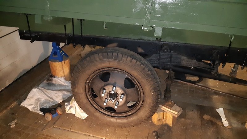

dv_matrix 13 Жалоба Опубликовано: 20 марта 2019 (изменено) От ГАЗ-53 шпильки не подходят, коротки. Можно навернуть гайки только на несколько витков. Хорошие шпильки можно сделать из шпилек от Краза. Они имеют резьбу пот футорки аналогичную ГАЗ, ЗИЛ и т.д., но длинна с большим запасом. Я пока, что не смог найти полный комплект родных живых шпилек из земли на заднюю правую ось и решил выточить из Кразовских. Токарь их укоротил под размер и накатал резьбу под фиксирующую гайку. Остальные у меня все гайки, шпильки и футорки из земли. Изменено 20 марта 2019 пользователем dv_matrix Цитата Поделиться сообщением Ссылка на сообщение Поделиться на других сайтах

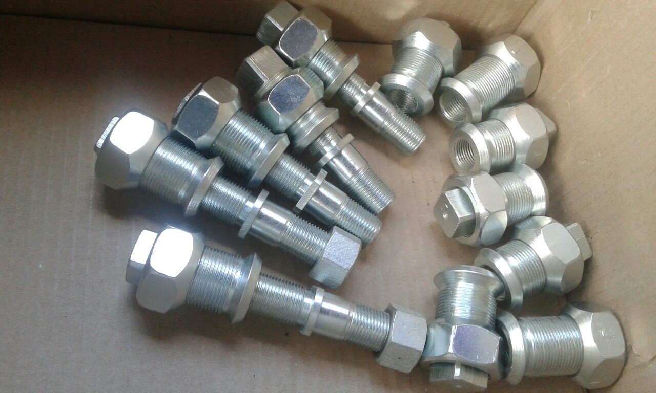

Region-73 1 170 Жалоба Опубликовано: 20 марта 2019 Мы точили. Дюйм, все как положено. Дмитрию, Вячеславу и Сергею спасибо за образцы! 4 1 Цитата Поделиться сообщением Ссылка на сообщение Поделиться на других сайтах

dv_matrix 13 Жалоба Опубликовано: 21 марта 2019 15 часов назад, Region-73 сказал: Мы точили. Дюйм, все как положено. Дмитрию, Вячеславу и Сергею спасибо за образцы! Александр приветствую! Надеюсь выточили с запасом? Может найдется для меня дюймовый комплект 5 шт на заднюю ступицу, причем мне достаточно только шпилек под правую резьбу. Гайки и футорки имеются. Цитата Поделиться сообщением Ссылка на сообщение Поделиться на других сайтах
