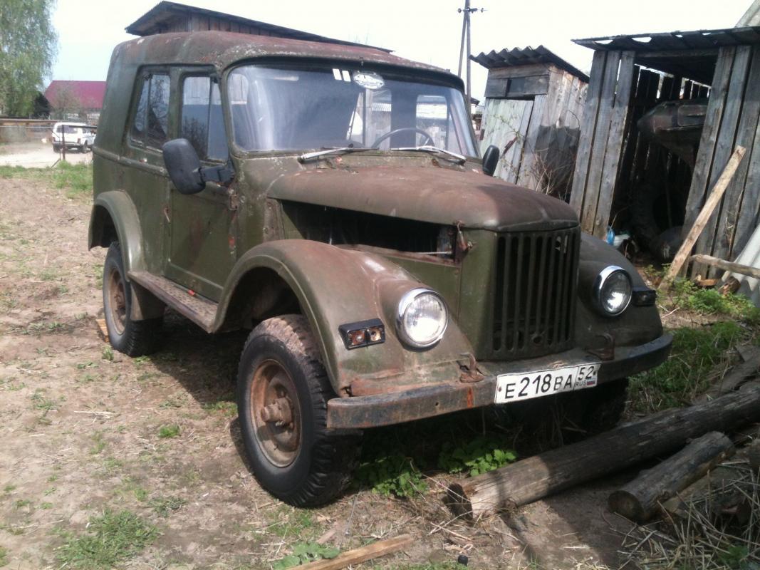

TIHON74 45 Жалоба Опубликовано: 27 сентября 2015 Имея двигатель после простоя лет7-8, состояние которого не известно, было проделанной следующее. Замена масла , фильтра , свечей и проводов. Состоялся запуск после 3-4 попыток он завелся. Но стук присутствовал , из под клапанной крышки точно, что еще не могу определить. Далее замерил компрессию 8;6,5;8;8,5.., залил на ночь в свечные колодцы керосин, потом в двигатель масло+ солярка, опять запуск с напрягом с 3-4 раза завелся, работать дал ему минут 10-15. Потом сменил масло, свечи и фильтр. С тем же трудом запустил , после самостоятельной работы в минут 10- он заглох, иВСЕ!!!. Остальные попытки завести не дали результата. Его не смогли провернуть даже прикуривая от другой машины. Реле стартера или втягивающее греется очень сильно. Что делать ума не приложу???? Цитата Поделиться сообщением Ссылка на сообщение Поделиться на других сайтах
Муж Долговой 651 Жалоба Опубликовано: 27 сентября 2015 Имея двигатель после простоя лет7-8, состояние которого не известно, было проделанной следующее. Замена масла , фильтра , свечей и проводов. Состоялся запуск после 3-4 попыток он завелся. Но стук присутствовал , из под клапанной крышки точно, что еще не могу определить. Далее замерил компрессию 8;6,5;8;8,5.., залил на ночь в свечные колодцы керосин, потом в двигатель масло+ солярка, опять запуск с напрягом с 3-4 раза завелся, работать дал ему минут 10-15. Потом сменил масло, свечи и фильтр. С тем же трудом запустил , после самостоятельной работы в минут 10- он заглох, иВСЕ!!!. Остальные попытки завести не дали результата. Его не смогли провернуть даже прикуривая от другой машины. Реле стартера или втягивающее греется очень сильно. Что делать ума не приложу???? Название надо было в начале статьи "Как угробить давно не запускавшийся мотор" инструкция 3 Цитата Поделиться сообщением Ссылка на сообщение Поделиться на других сайтах
Федот68 4 333 Жалоба Опубликовано: 27 сентября 2015 Имея двигатель после простоя лет7-8, состояние которого не известно, было проделанной следующее. Замена масла , фильтра , свечей и проводов. Состоялся запуск после 3-4 попыток он завелся. Но стук присутствовал , из под клапанной крышки точно, что еще не могу определить. Далее замерил компрессию 8;6,5;8;8,5.., залил на ночь в свечные колодцы керосин, потом в двигатель масло+ солярка, опять запуск с напрягом с 3-4 раза завелся, работать дал ему минут 10-15. Потом сменил масло, свечи и фильтр. С тем же трудом запустил , после самостоятельной работы в минут 10- он заглох, иВСЕ!!!. Остальные попытки завести не дали результата. Его не смогли провернуть даже прикуривая от другой машины. Реле стартера или втягивающее греется очень сильно. Что делать ума не приложу???? Залить в мотор масло+солярка+ керосин... На этой адской смеси гонять бедного... А потом удивляться- чего это вкладыши прихватило ??? Вскрыть клапанную крышку хотя бы - кто мешал ? ( коль оттуда что-то звенит). А по хорошему - и поддон снять. Чтобы говнецо по углам отковырять по возможности. Хотя скорее всего - теперь показана полная разборка с ревизией всего мотора. Особо - на предмет - не провернуло ли коренные вкладыши после издевательств.... 4 Цитата Поделиться сообщением Ссылка на сообщение Поделиться на других сайтах
