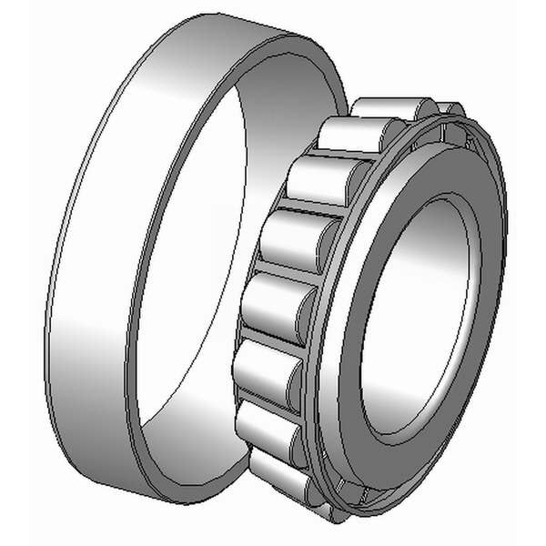

gordonn 1 Жалоба Опубликовано: 21 октября 2015 При замене пластиковой шестерни ,в поддоне обнаружил детальки. Что то развалилось? Двигатель 402. Похоже на ролики с подшипника. Цитата Поделиться сообщением Ссылка на сообщение Поделиться на других сайтах
Alex52 1 218 Жалоба Опубликовано: 21 октября 2015 Из какого подшипника??? Цитата Поделиться сообщением Ссылка на сообщение Поделиться на других сайтах
Вячеслав 7 565 Жалоба Опубликовано: 21 октября 2015 . Цитата Поделиться сообщением Ссылка на сообщение Поделиться на других сайтах
cubic 328 Жалоба Опубликовано: 21 октября 2015 Вы меня пугаете. Я его уже собрал, он работает ! 2 Цитата Поделиться сообщением Ссылка на сообщение Поделиться на других сайтах
