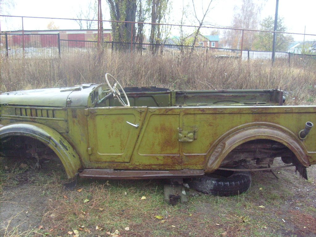

v-biruko 814 Жалоба Опубликовано: 17 ноября 2015 все началось лет восемь назад с покупки уаз 469 в гнилым кузовом и кривой прикривой рамой. он был удачно разобран на агрегаты, а кузов распилен и сдан в металолом. фотографий его не осталось, да и особых воспоминаний тоже. два года я спотыкался в гараже об узовские мосты, моноблок кпп, двигатель. уже был куплен и поставлен на бодрый ход первый газик, но в голове уже завелась идея будущего проекта . она ела мозг и требовала приложить куда то руки. и тут на форуме проскочила темка о продаже кузова в Сосновке, место мне это по пути в деревню ,так что посмотрел я его и забрал. кузов оказался на раме с рулевым редуктором и ремзаводовским. сзади проем переделан под дверь ..дырки были в полу пассажира и еще кое где- не критично. шесть мужиков закинули все это хозяйство в тентованную газель и оно поехало из тамбовской области а Калугу. до кучи были взяты кой какие запчасти. 4 Цитата Поделиться сообщением Ссылка на сообщение Поделиться на других сайтах

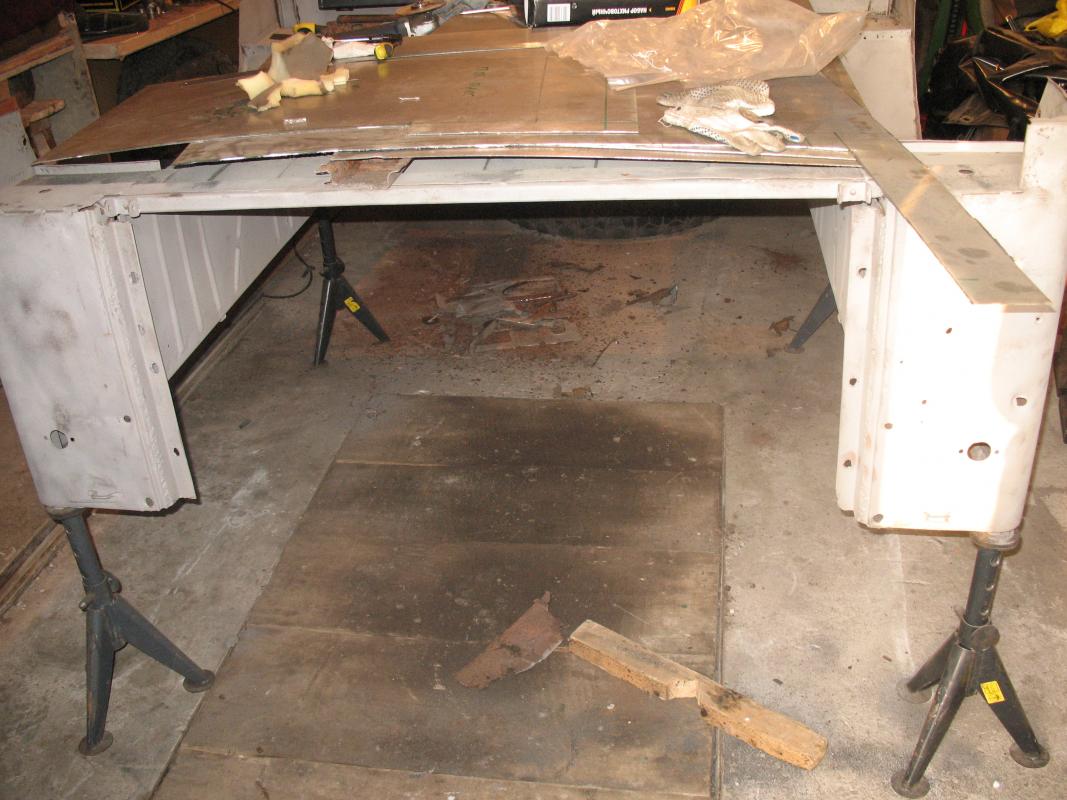

v-biruko 814 Жалоба Опубликовано: 17 ноября 2015 в гараже кузов скинул с рамы и отвез на пескоструйку, рама оказалась трухлявой и я ее распилил, сняв предварительно с нее амортизаторы, бак, и прочую мелочевку. . итак- кузов есть, а рамы нет. за шесть тысяч рублей кузов был полностью отпесочен снаружи и снутри, но не песком , а металлической стружкой. вылезли все дырки и косяки.эх, где сейчас те цены? поставил кузов на четыре стойки в гараж ,перевернув его полом вверх. так удобней резать, варить. 4 Цитата Поделиться сообщением Ссылка на сообщение Поделиться на других сайтах

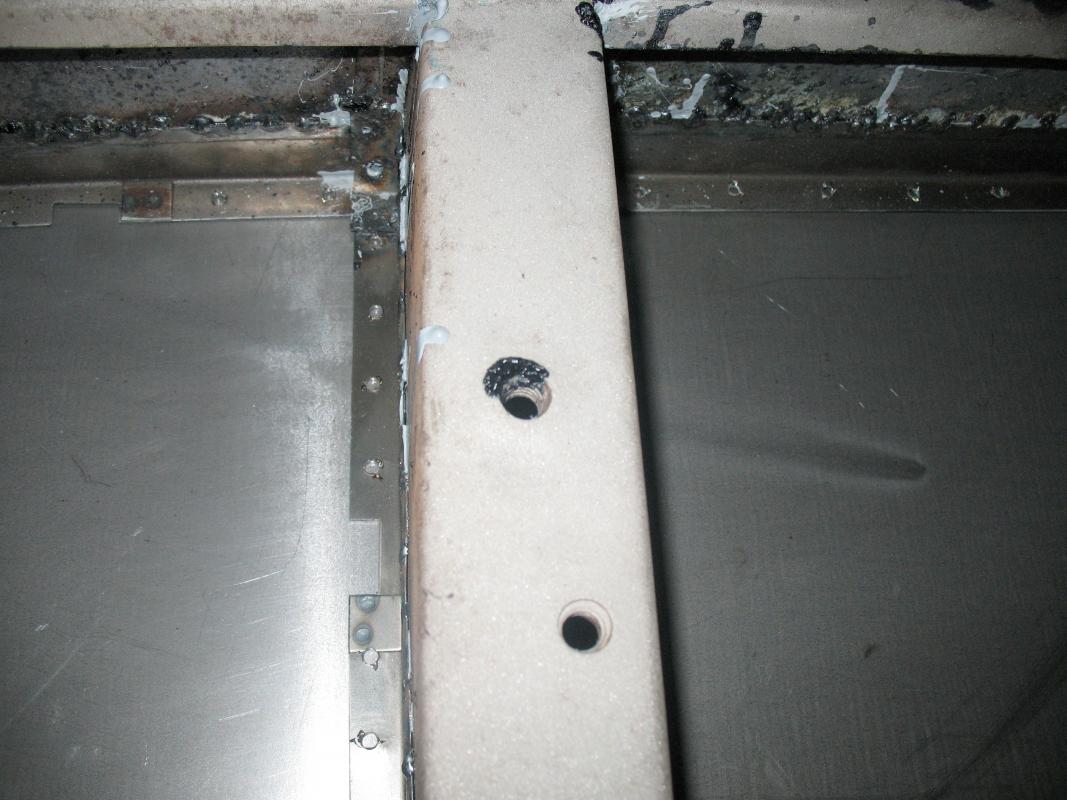

v-biruko 814 Жалоба Опубликовано: 17 ноября 2015 были куплены болгарка, дрель, полуавтомат сварочный, хай джек , кромкогиб, лист металла толщиной1.5 мм и немного пива-для работы мозгов .бюджет пошел вверх. вырезал полы, правый лонжерон тоже пошел в мусор. полы были заварены, из профильной трубы 80х40 был сделан лонжерон на пассажирскую сторону, заварил дырки под нижние педали и немного дырочек на кузове. 5 Цитата Поделиться сообщением Ссылка на сообщение Поделиться на других сайтах

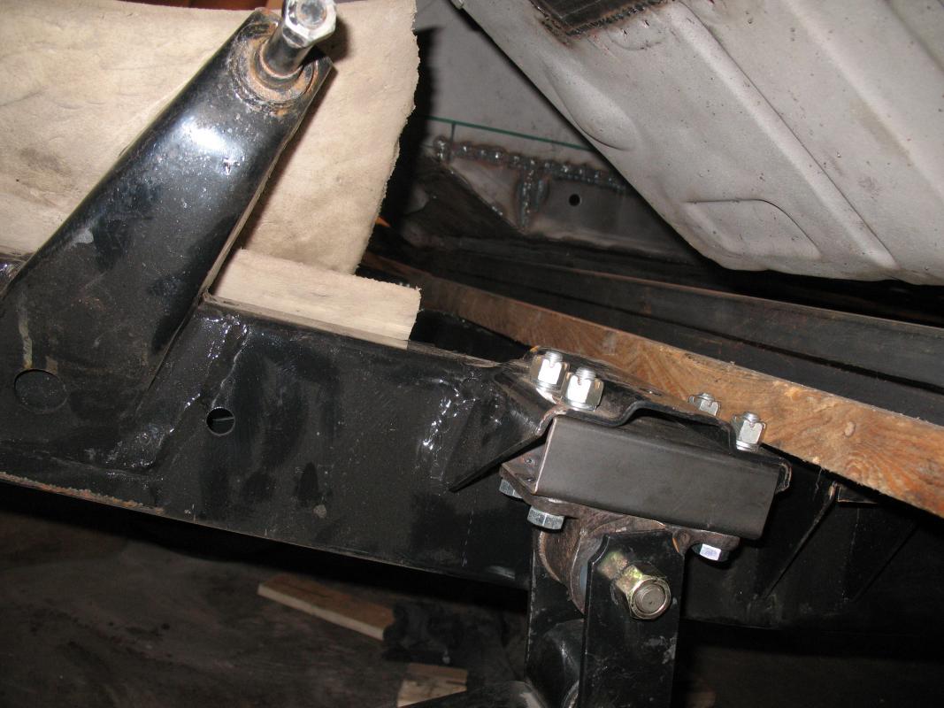

v-biruko 814 Жалоба Опубликовано: 17 ноября 2015 в итоге для лифтовки кузова был сделан п-образный подрамник под заднюю часть кузова, в средней части рамы приварены кронштейны срезанные с рамы разобранного уазика, спереди сделаны проставки. кузов установлен на раме через эти проставки и скреплен с рамой болтами Ф14 , вместо хлипких родных. задняя часть кузова газ69 очень удачно совпала двумя отверстиями с рамой уаза. задняя часть кузовы поднялась над рамой сантиметров на 15. 2 Цитата Поделиться сообщением Ссылка на сообщение Поделиться на других сайтах

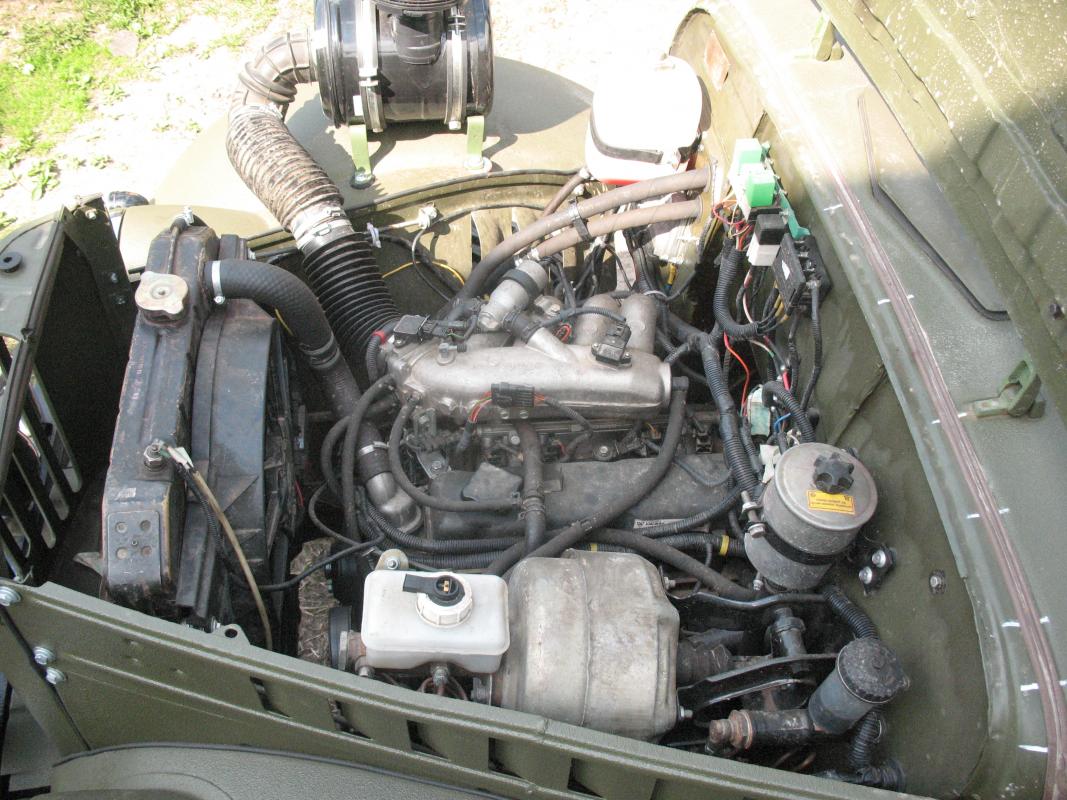

Федот68 4 337 Жалоба Опубликовано: 17 ноября 2015 рама поставлена на опоры, сверху накинут кузов. на раму поставил двигатель с коробкой-раздаткой от разобранного уазика, так сказать, массо-габаритный макет. кузов подгибать под стартер не хотел, да и колеса немного побольше хотелось-посему кузов лифтанул над рамой. ты же вроде говорил, что 4213 мотор нашёл, а на фото - 24 ... Всё же кронштейны передние у них разные.... Да и по навеске есть различия...Нипанятно.... Хотя. нынче это всё в прошлом. Мафынка -то - давно на ходу :-)) Цитата Поделиться сообщением Ссылка на сообщение Поделиться на других сайтах
