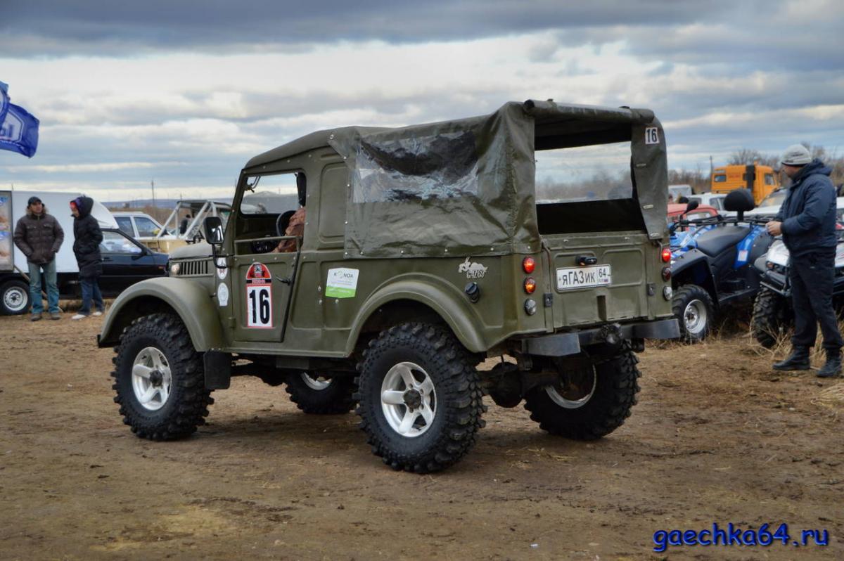

gazonchik1969 1 642 Жалоба Опубликовано: 16 января 2016 рама родная - исключительно для медленного и верного проползания(не недостаток, транспортный вездеход - по определению, аккуратно едет)). даж поставив новую - почти всю надо усиливать. дешевле - собрать на уазиной(под равный результат) Цитата Поделиться сообщением Ссылка на сообщение Поделиться на других сайтах
Амиго69 1 164 Жалоба Опубликовано: 16 января 2016 (изменено) .................................. Что то спортгаз все мутнее и мутнее Да не то, что бы мутнее... Можно сделать подготовленный ГАЗик, и не дорого: для легких покатушек. Максимально с родными деталями. Для удовольствия и отдохновения души так сказать... Для серьезного спорта... это трудно и дорого. Изменено 16 января 2016 пользователем Амиго69 Цитата Поделиться сообщением Ссылка на сообщение Поделиться на других сайтах
gazonchik1969 1 642 Жалоба Опубликовано: 16 января 2016 Да не то, что бы мутнее... Можно сделать подготовленный ГАЗик, и не дорого: для легких покатушек. Максимально с родными деталями. Для удовольствия и отдохновения души так сказать... Для серьезного спорта... это трудно и дорого. серьёзный спорт - эт "на лебёдке"??))собери нормально(по книжке)). тентованный. максимум съёмного(задние сиденья и тд и тп). на уазораме. одним весом(отсутствием оного)) всем мицупишам нос утрёшь )пы. сы. гдет несколько лет назад так и случилось. на соревах(пенсионер на газ 69 - первое место)) Цитата Поделиться сообщением Ссылка на сообщение Поделиться на других сайтах
Амиго69 1 164 Жалоба Опубликовано: 16 января 2016 (изменено) серьёзный спорт - эт "на лебёдке"??))собери нормально(по книжке)). тентованный. максимум съёмного(задние сиденья и тд и тп). на уазораме. одним весом(отсутствием оного)) всем мицупишам нос утрёшь )пы. сы. гдет несколько лет назад так и случилось. на соревах(пенсионер на газ 69 - первое место)) Ключевая фраза: на УАЗораме ! Это уже серьезная стройка. И уже как бы.... не ГАЗ-69 получается. Котлета! Не так ли? А человек спрашивал за родной кузов, родную раму, родные рессоры... ну и так, добавить... по мелочи: ........................................................ План 33 колёса, лебедка, силовой обвес. Изменено 16 января 2016 пользователем Амиго69 Цитата Поделиться сообщением Ссылка на сообщение Поделиться на других сайтах
gazonchik1969 1 642 Жалоба Опубликовано: 16 января 2016 Ключевая фраза: на УАЗораме ! Это уже серьезная стройка. И уже как бы.... не ГАЗ-69 получается. Котлета! Не так ли? А человек спрашивал за родной кузов, родную раму, родные рессоры... ну и так, добавить... по мелочи: две недели(рабочих смен)) - переброс на уазораму. четыре хари. два подсобника(лодку - снималинадвигали лебёдкой). один сварщик(хороший)). один болгарщик - электрик - агрегатчик - комплектовщик - снабженец...и тд и тп ) пы. сы. прав на сто - браца при хорошем опыте работников(по полному ремонту отечеств. афто). да и психологически...собрать с рамы газоуаз...не всяк потянет...сноровку надоть ) 1 Цитата Поделиться сообщением Ссылка на сообщение Поделиться на других сайтах

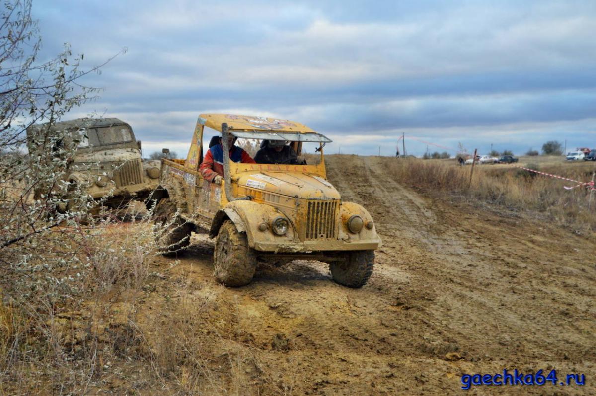

speedoff 3 826 Жалоба Опубликовано: 16 января 2016 (изменено) Слишком много слов )) Хочет человек! Пускай пое.@.тся! Не нужно его отговаривать... Таким он был... Таким он стал. Газики не для спорта http://gaechka64.ru/viewtopic.php?id=288 Изменено 16 января 2016 пользователем speedoff 8 Цитата Поделиться сообщением Ссылка на сообщение Поделиться на других сайтах
