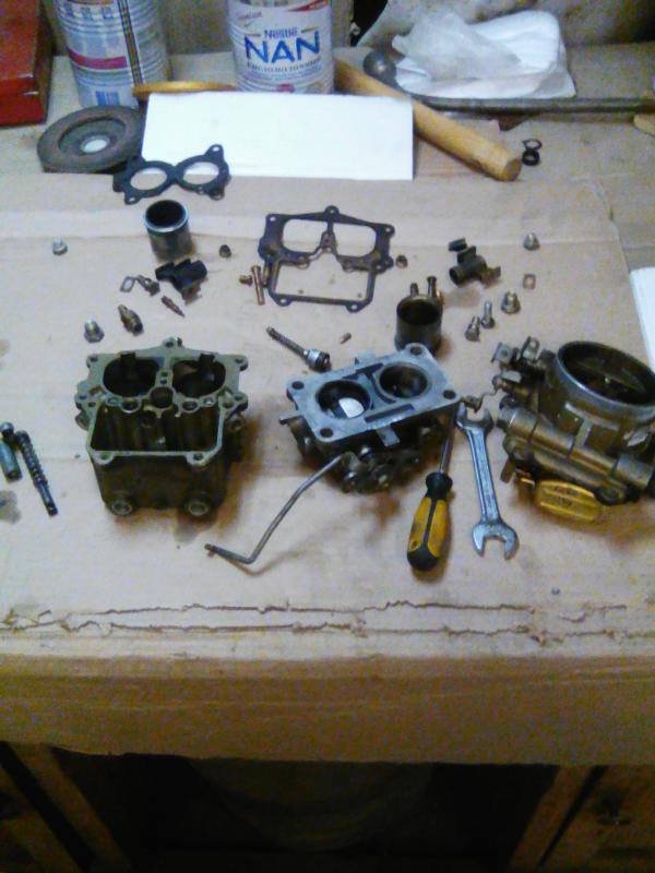

Anton69 35 Жалоба Опубликовано: 21 февраля 2016 (изменено) Вчера снял карбюратор, промыл, почистил, продул, поднял уровень. Сегодня поставил, проблема осталась, на 3-й не тянет, как будто нахватает топлива. Поддомкратил, ещё раз проверил ни заклинило ли где колодки, все в порядке. Думал на экономайзер, но при сборке карбюратора проверил, вроде клапан должен работать. Ещё раз выставил зажигание, заметил такую вещь, начинаю проворачивать тремблер и вместе с ним им идёт бегунок, получается люфт % 10-15. Это нормально? Изменено 21 февраля 2016 пользователем Anton69 Цитата Поделиться сообщением Ссылка на сообщение Поделиться на других сайтах

Anton69 35 Жалоба Опубликовано: 23 февраля 2016 Куда вы так роете??? Он скорей всего в карбе что-то с жиклерами напутал или фиксатор жиклера подачи смеси перетянул... Но не в трамблере, если он 1 и 2ой едет. Жиклёры я не откручивал, только промыл карб. горячей водой с щёточкой, потом продул. Есть у меня ещё предположение, может тяги привода педали газа где не так поставил, так что клапан экономайзера не включается. Завтра опять буду всё проверять/перепроверять. Постараюсь сделать и выложить видео сего процесса. Цитата Поделиться сообщением Ссылка на сообщение Поделиться на других сайтах

СлавиК 150 Жалоба Опубликовано: 24 февраля 2016 (изменено) Ну так вот прошли выходные! Я же как и обещал посмотреть и я посмотрел. (фото загружу с телефона отдельным сообщением). Снял, промыл, прочистил, установил уровень камеры и все как говорится по мануалу. Результат такой: 1. Машинка берет обороты как дикая. 2. На середине нажатия газа начинается перебои в двигателе, т.е. троит чихает кашляет. 3. Крутил зажигание позже раньше, результат не ушел. 4. Переключаюсь на третью скорость машинка не едет. 5. Что делаем? Вот надо было мне лазить, сейчас бы ездил так же 40км/ч и не заморачиваться. Изменено 24 февраля 2016 пользователем СлавиК Цитата Поделиться сообщением Ссылка на сообщение Поделиться на других сайтах
